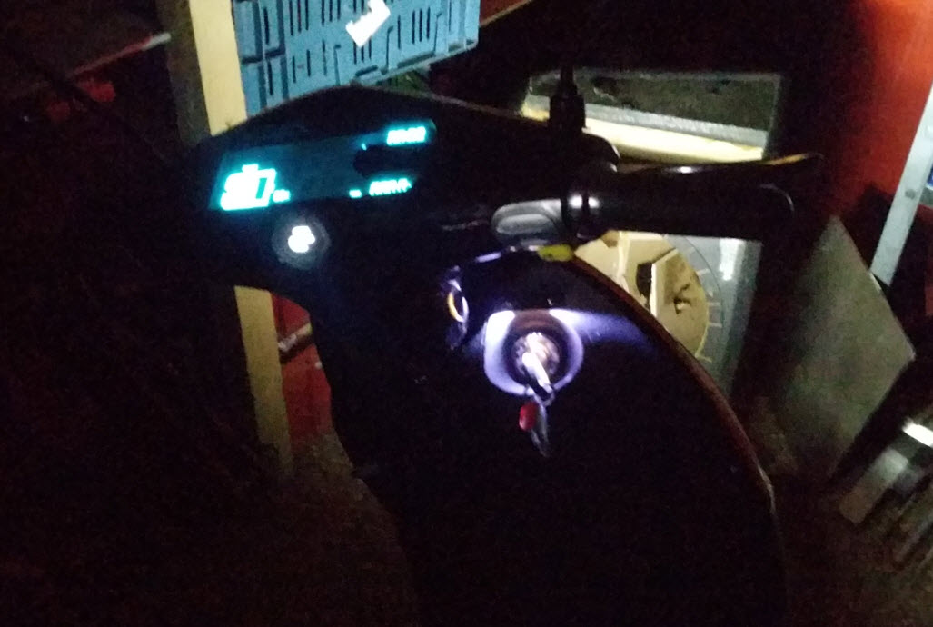

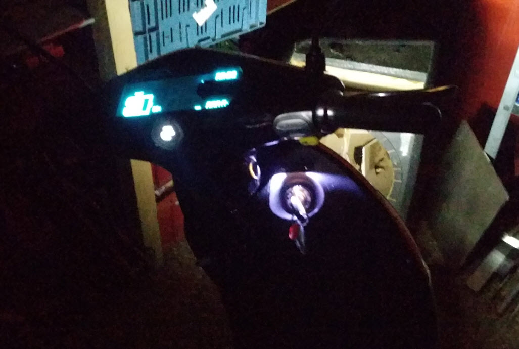

Er hat ja chinesischen Fernstart, also Lampen und Zündung gehen an auch wenn man nur versehentlich kurz auf den Knopf kommt und bleiben dann auch an, aber der Lenker ist ggf mechanish verriegelt und auch nur mit Schlüssel zu entriegeln. Sogar die Sitzbank öffnet nach Ewigkeiten des drückens elektrisch. Das Zündschloss ist nicht beleuchtet und da man vom Tacho geblendet wird und im schwarzen stochert, war das das erste Tuning. Eine 12V LED Kennzeichenbeleuchtung hängt nun parallel zum Tagfahrlicht. Das ist super.

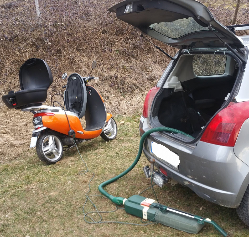

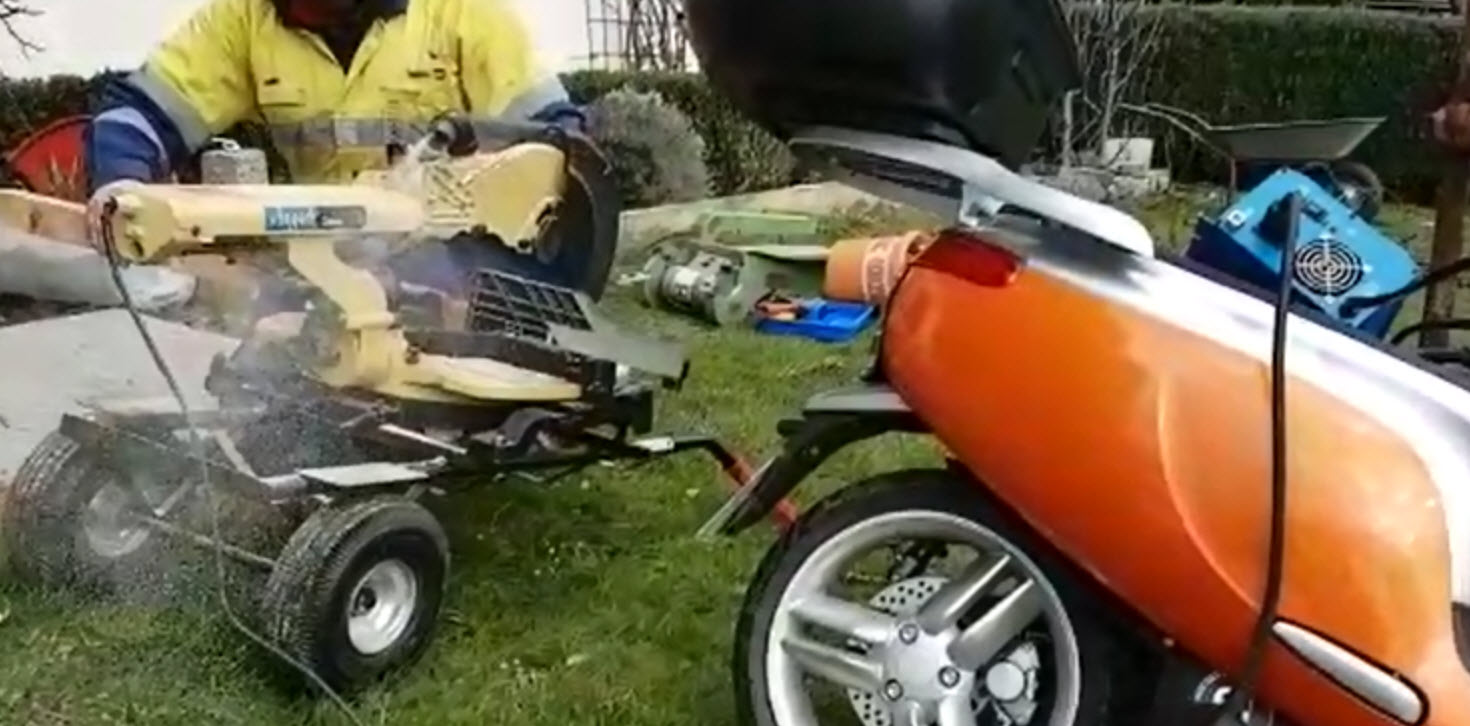

Das Ergebnis von dem Umbau aus diesem Thread ist nun, dass er quasi Bidirektional ist, was ich unbedingt haben wollte. Zwei Testeinsätze gab es schon und ich bin ganz begeistert, selbst wenn ich ihn nicht fahre.

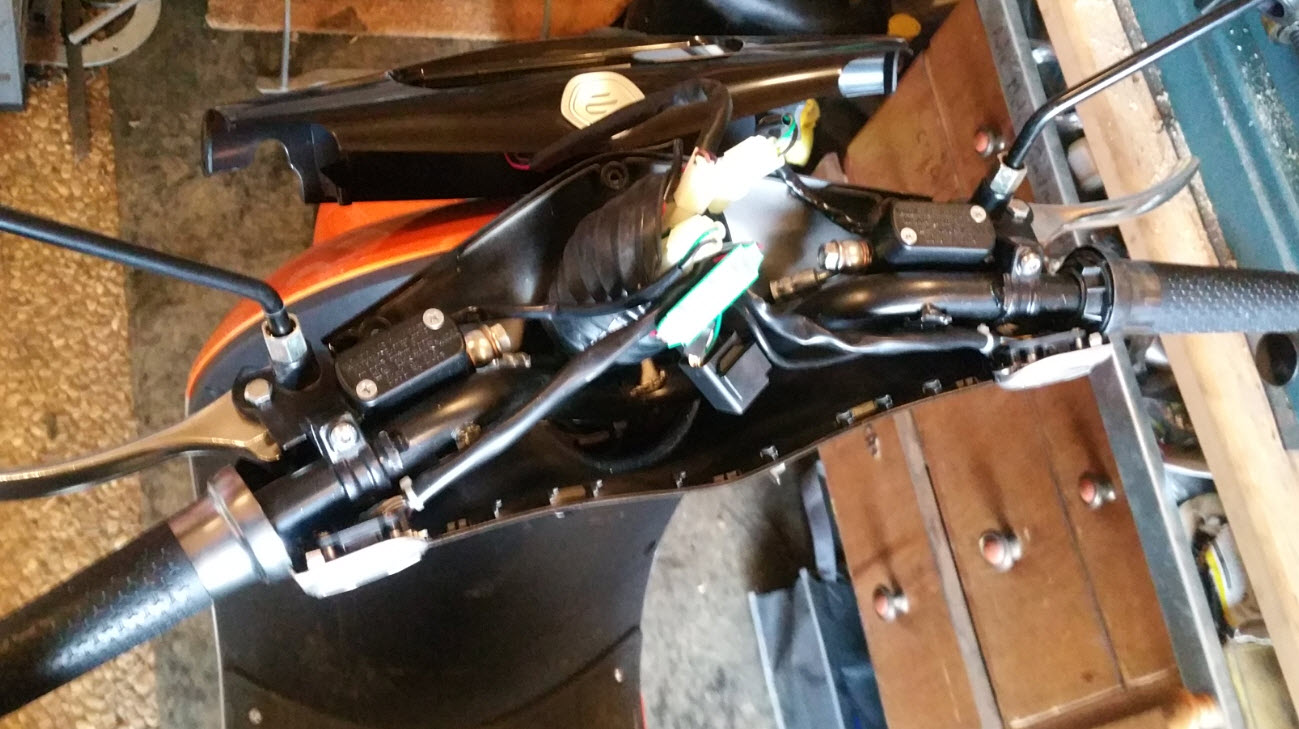

Habe aus Interesse und Notwendigkeit für Umbauten das meiste vom Plastikkleid schon mal gelüftet und sämtliche Steckkontakte mit Batteriepolfett eingeschmiert, vielleicht hilfts ja für langen Spass und weniger Korrosion am Gerät.
Es ist alles überraschend wertig verzurrt, aufgebaut und verlegt. Da war ich positiv überrascht. Sehr symphatisch fand ich im Lenker, wie dort die Stecker zusammengefasst wurden. Es ist eine Gummiachsmanschette von irgendeinem Auto. Funktionieren tut es jedenfalls und da hat sich jemand echt Mühe gegeben alle Stecker da rein zu stopfen. Interessant ist auch, dass er offensichtlich vorbereitet für verschiedene Länder ist. Es gibt jedenfalls einige Stecker die unbenutzt sind und wo man durch umstecken zB das Lichtverhalten ändern kann. Habe nicht alle nachvollziehen können. Da bekommt man dann auch sehr einfach Strom für Eigenbauten her...
Hier der Lenkerbereich

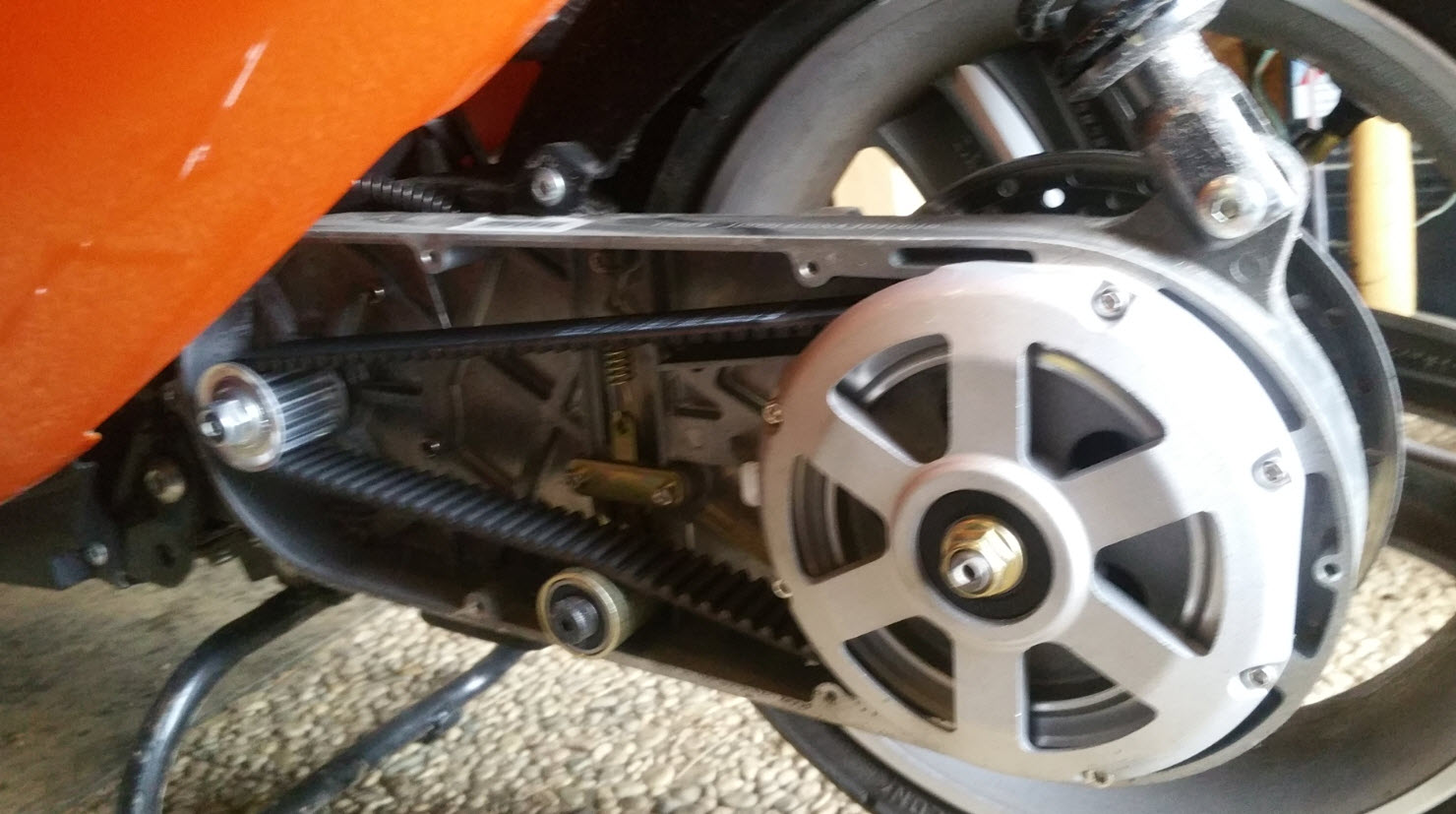

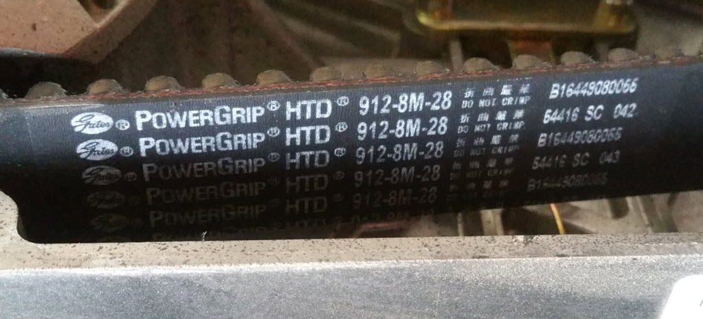

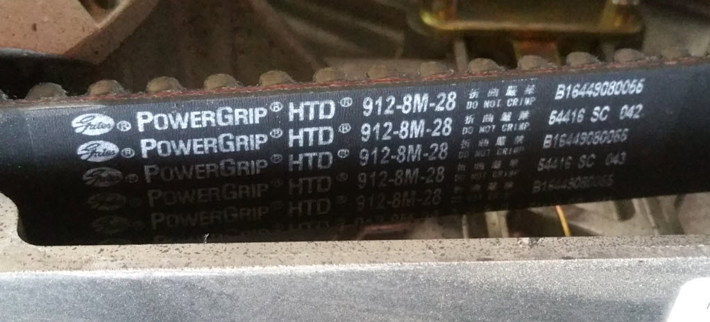

Hier die Antriebsschwinge, man sieht den Direktantrieb mit Übersetzung knapp 1:5 wars glaub. Der Riemen ist überraschend kräftig wie ich finde.

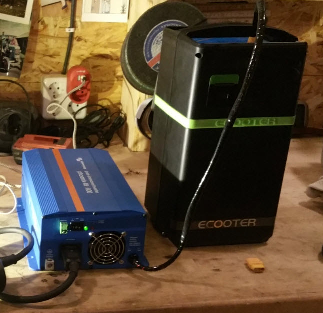

Hier der Akku und der Inverter zum Grössenvergleich

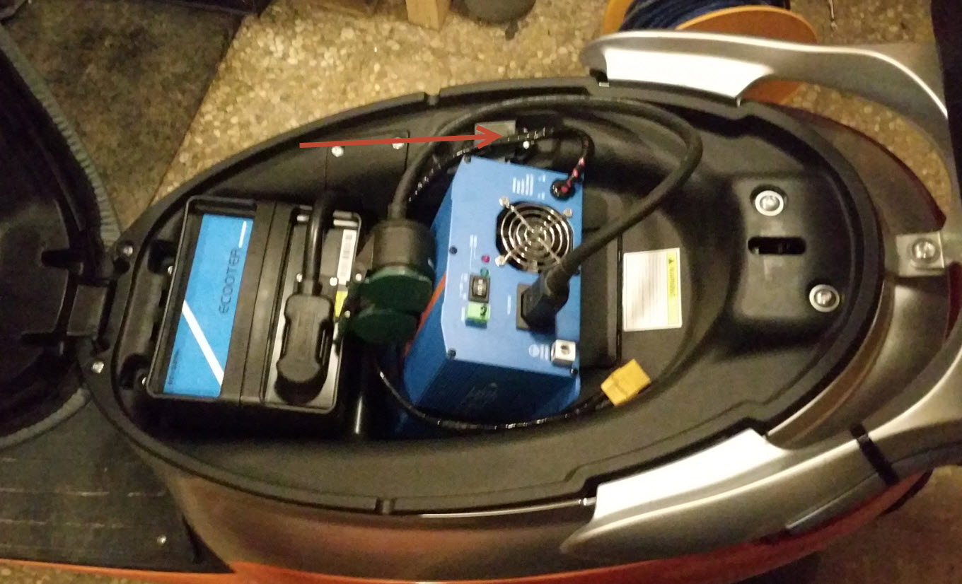

und hier der Blick unter die Sitzbank
Der rote Pfeil deutet auf die Buchse wo das Ladegerät reinpasst. Man muss also das Kabel vom Akku gar nicht abziehen wenn man im Roller laden möchte. Ein Helm passt auf jeden Fall beim besten Willen nicht da rein. Höchstens ein bisschen Zeug, ist aber ne doofe Grösse für egal was ausser dem Inverter der genau reinpasst.

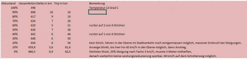

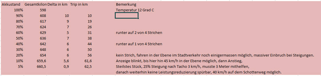

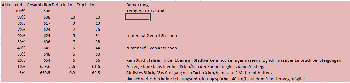

Heute bot sich eine Einkaufsfahrt an um die Reichweite zu bestimmen. Es waren etwa 12 Grad Celsius, der Akku voll geladen. Musste am Anfang und am Ende über den Kamm um ins Flusstal zu kommen, danach entlang dem Fluss also relativ flach mit Landstrasse und Kleinstädten abwechselnd also 45km/h mit verhaltener Beschleunigung dahin oder stehen. Ist mir schonmal aufgefallen, dass 100% lange stehen bleiben und er erst später loszählt.
Wenn man am Anfang nur mit den Dödelautos mitbeschleunigt, fällt bis unter 20% Ladestand in der Ebene kaum auf, dass er merklich langsamer beschleunigt . 45km/h hält er definitv bis 11%, aber selbst mit 5% gab es keine Abregelung und ich bin kurz 40 gefahren, das ist aber ein Feldweg und da kann ich nicht lang genug stehen lassen. Meinen gefürchteten Berg am Ende hat er grossteils mit angezeigten 4 km/h bei 7% Ladestand gefahren, ich musste einmal 3m weit mit füsseln aber dann hat er es auch sofort gepackt. Er kann sogar an dem Berg wieder anfahren. Sehr beeindruckendes Gerät.
Hatte vorher die Route mit Google Maps grob vermessen und die km sind wenn, nicht weit daneben.

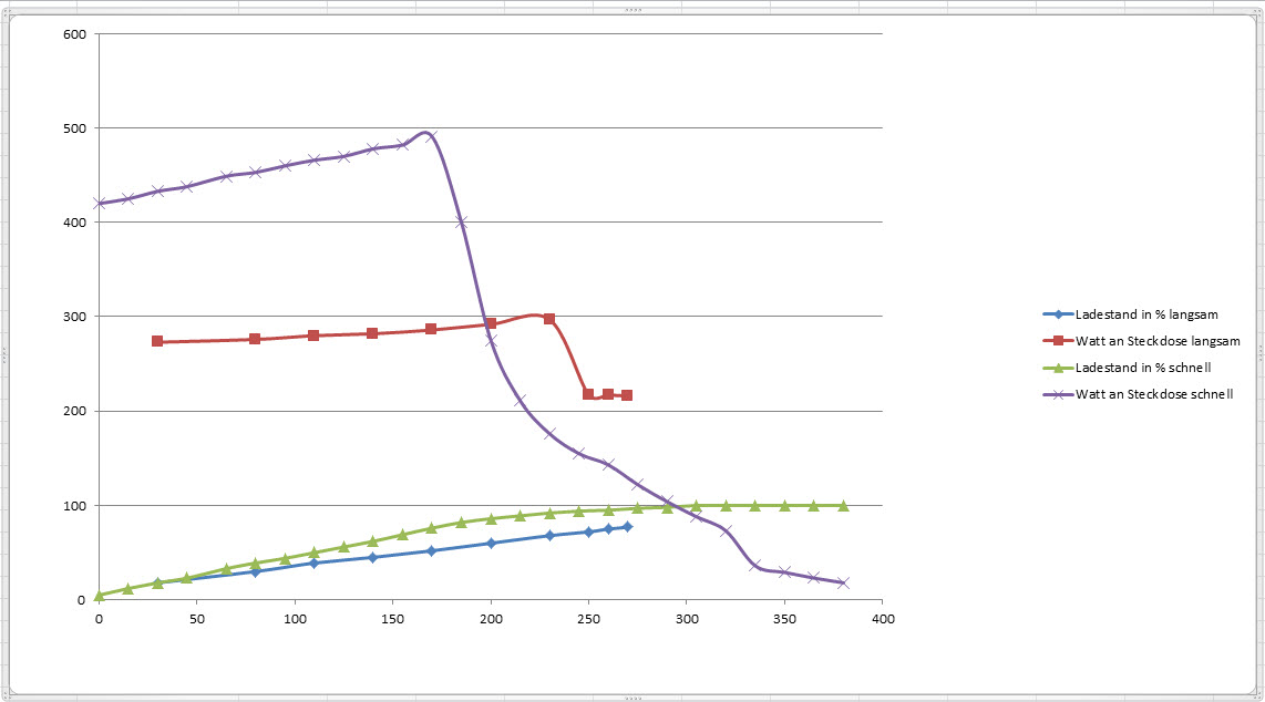

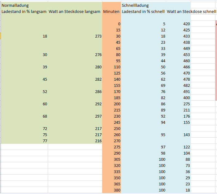

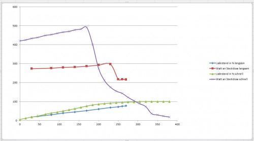

Dann habe ich mir den Spass gemacht und alle paar Minuten mal beim Laden zugeschaut. Excel skaliert irgendwie komisch, aber ich glaube so stimmt es. Man sieht, wie Normal und Schnellladung auseinandergehen und für mich wichtiger, die Leistungsaufnahmen. Ich lade mit Solar oder während der Fahrt mit dem Auto und habe da nur ein begrenztes "Budget".

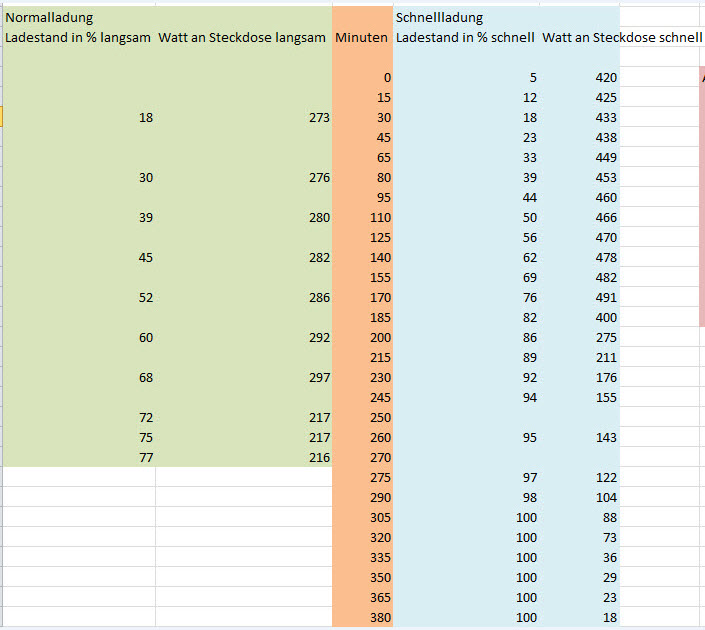

Und hier nochmal die Zahlen.

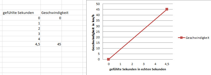

Man beachte die in der Werbung beschriebene lineare Beschleunigung...
*scherz*
