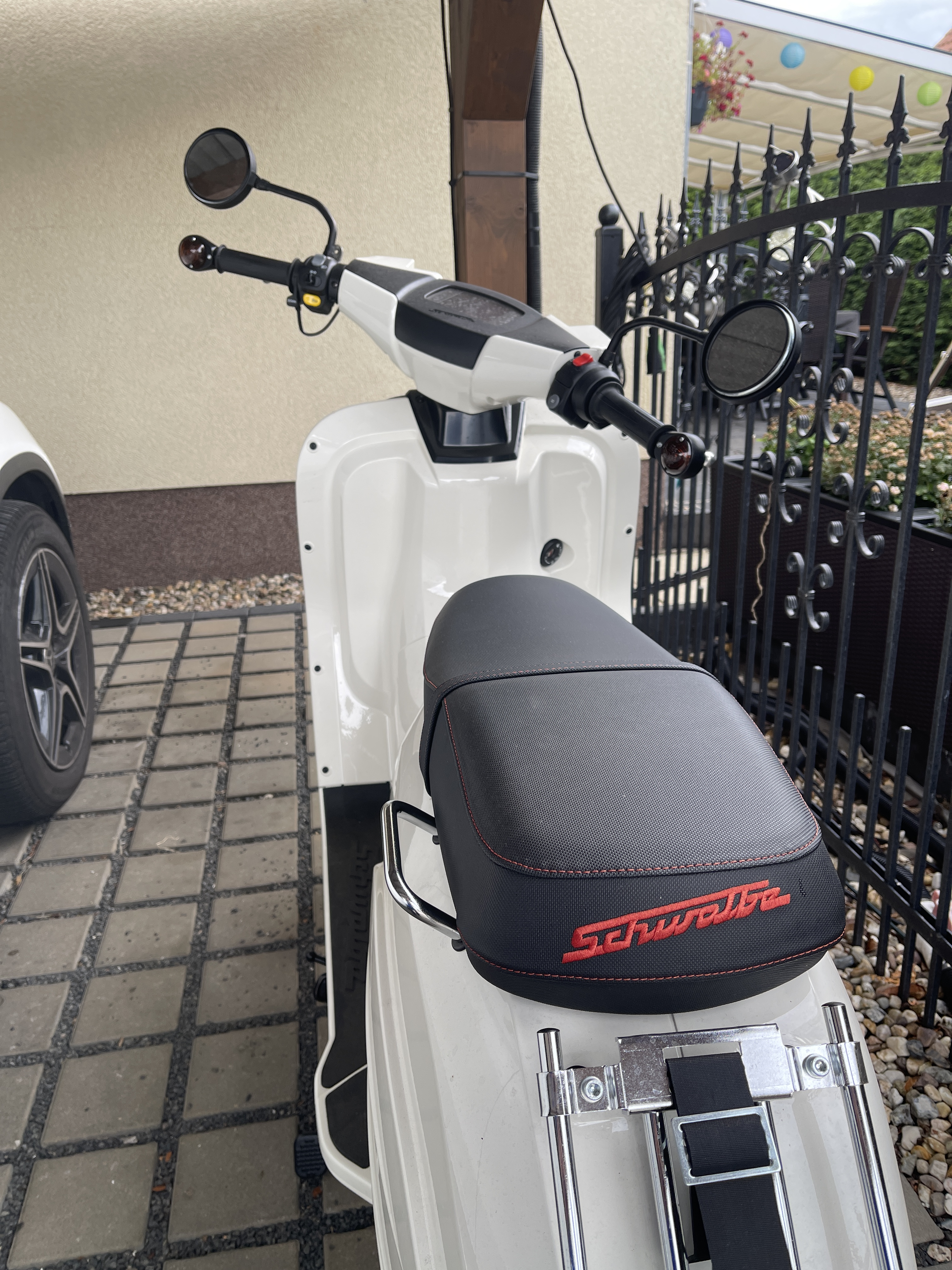

feine Sache das du es angegangen bist . Ja den Gepäckträger abschrauben und den Tunnel runter nehmen hatte ich vergessen zu erwähnen , aber zum glück ist es ja selbstklärend......
Die Hauptwelle vom Riementrieb ist Star....quasi der Nullpunkt , da hast du Recht. Auf dem einem Bild siehst du ja die Gelbe Kappe auf der Schraube über dem Motor ... Hier wird der Motor zur Zentralwelle gespannt , die Motorwelle muss natürlich vorher etwas gelockert werden . Der hintere Antriebsriemen wir mit den verstellern an der Hinterachse gespannt......sollte iegentlich kein Ding sein. Hatte bei meiner Harley damit nie probleme ....Die Riemen haben schon gut Spannung drauf .Gut der Profi würde es mit einem Messgerät spannen . Ich denke aber mal , im Notfall bekomme ich das so hin . Das mit dem Platten ist ärgerlich..... wenn du es selber machst ,merke dir die Spannung vom Riemen....schaue wie weit du ihn am Mittelpunk reindrücken kannst, und merke dir ungefähr den Kraftaufwand dazu .
Achja für den Zahnriemen habe ich mir ein Tool besorgt um die Spannung einzustellen ....Continental 9001 Krikit Spannlehre.... Es gibt dazu gute Videos auf Youtube .
Dir allzeit Gute Fahrt.
Jetzt brauchen wir nur noch jemanden der Ahnung von der Elektrik hat .....natürlich nur wenn mal etwas sein sollte...Ansonsten währe hier mein B -Plan der Boschservice..den habe ich gleich ums Eck.

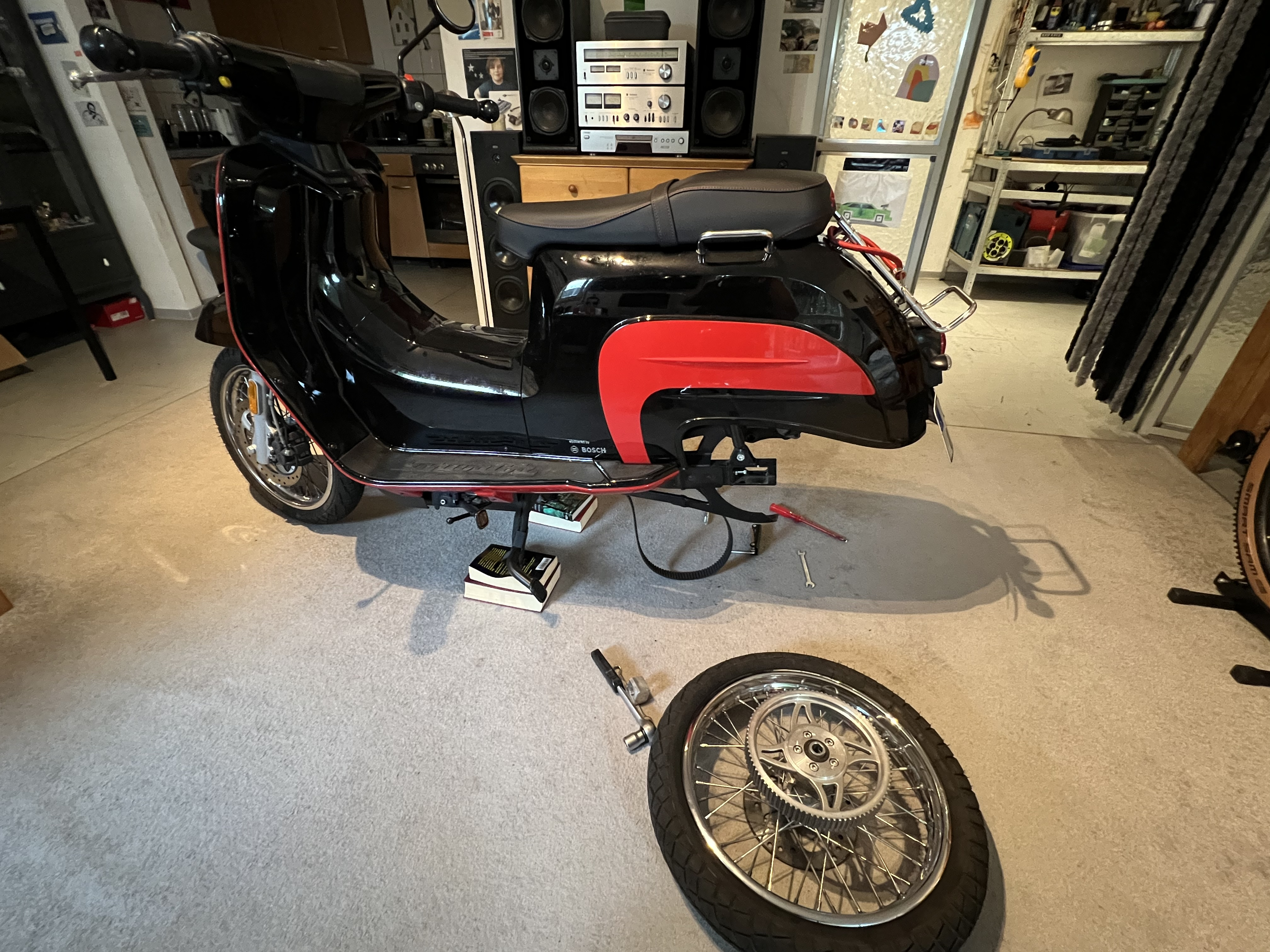

Rad ist raus.
Geht einigermaßen.
Bücher unter den Hauptständer.
Dann kann man das Rad nach unten rausziehen.
Nur kann man den Reifen nicht wie beim Fahrrad von der Felge hebeln. Zu fest. Muss ich also mit dem Rad zum Händler…
Geht einigermaßen.

Finde ich sehr gut das du es auch selber angehst . Leider können ja die meisten anscheinend nur noch den Schlüssel umdrehen , und sind schon mit den einfachsten Dingen überfordert......
Also mich sieht die Werkstatt nur in der Garantie Zeit.... Habe ja nun schon die erste Durchsicht hinter mir und musste einen Lagerschaden am Hinterrradlager bemängeln.Wurde natürlich anstandslos abgearbeitet. Der Schaden kam , weil die Hinterradachse zu fest angezogen wurde bei der Montage . Ich würde sie mit Max 120Nm anziehen. Halte uns auf den Laufenden. Gutes gelingen .
Achja das hier bräuchte man dafür ....Yesland 3 Reifen Hebel Werkzeug Löffel + 2 Rad Felge, Hebel Werkzeug, Reifen Montiereisen, Metall Montierhebel, Reifenmontage Kit für Reifen von Fahrrad/Motorrad ...gefunden bei Amazone.
Allerdings vorher auf die Laufrichtung achten beim Reifen.Aber wie gesagt ,in dem Fall würde ich auch eher zum Reifenhändler gehen ...oder zu ATU.Die können das auch.
Und übrigens ... klasse Sondermodel...hätte ich auch gerne genommen.Die Farbe ist der Hammer.....Leider waren die alle ausverkauft....somit haben wir unsere in Weiß genommen.
