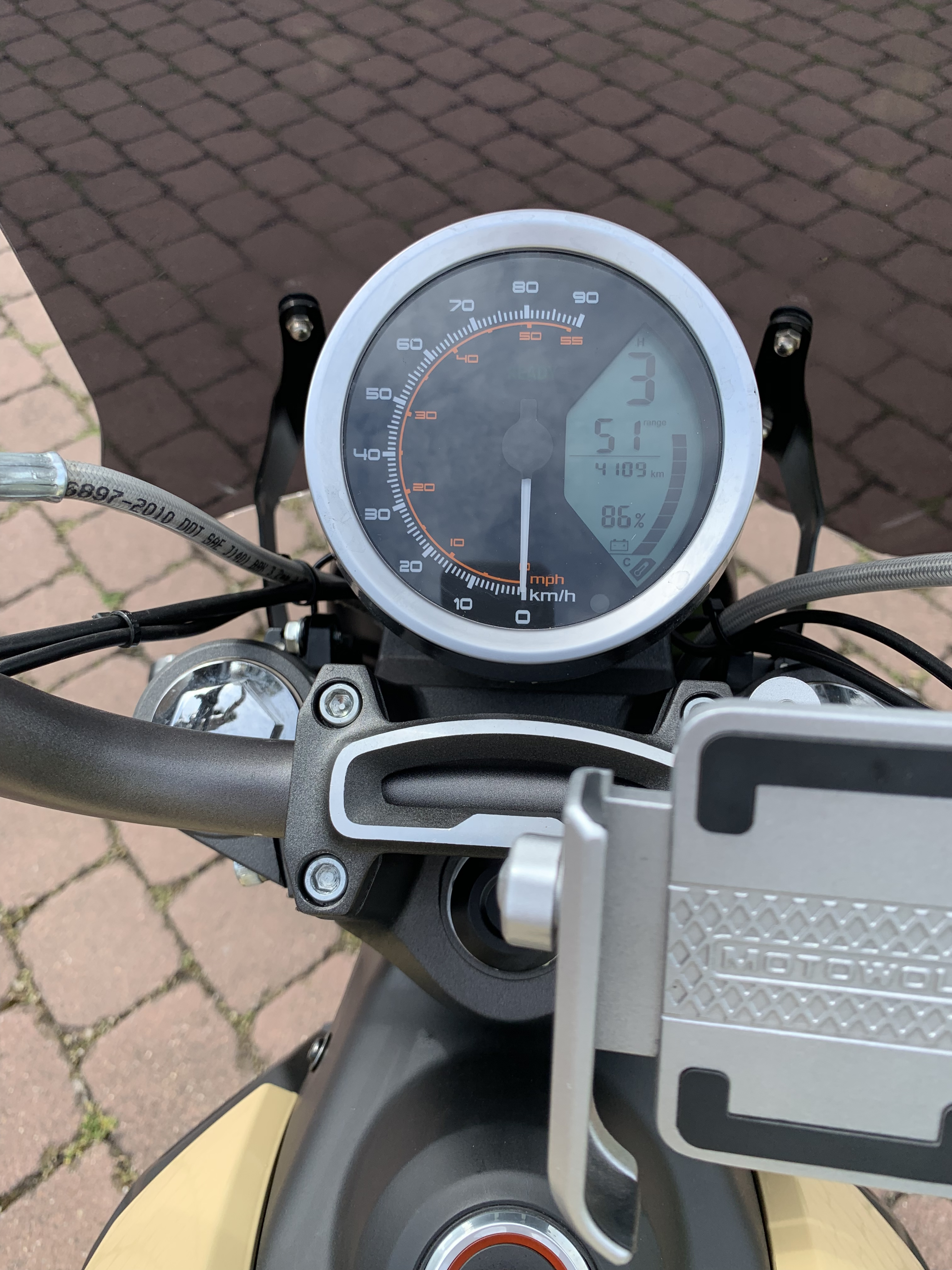

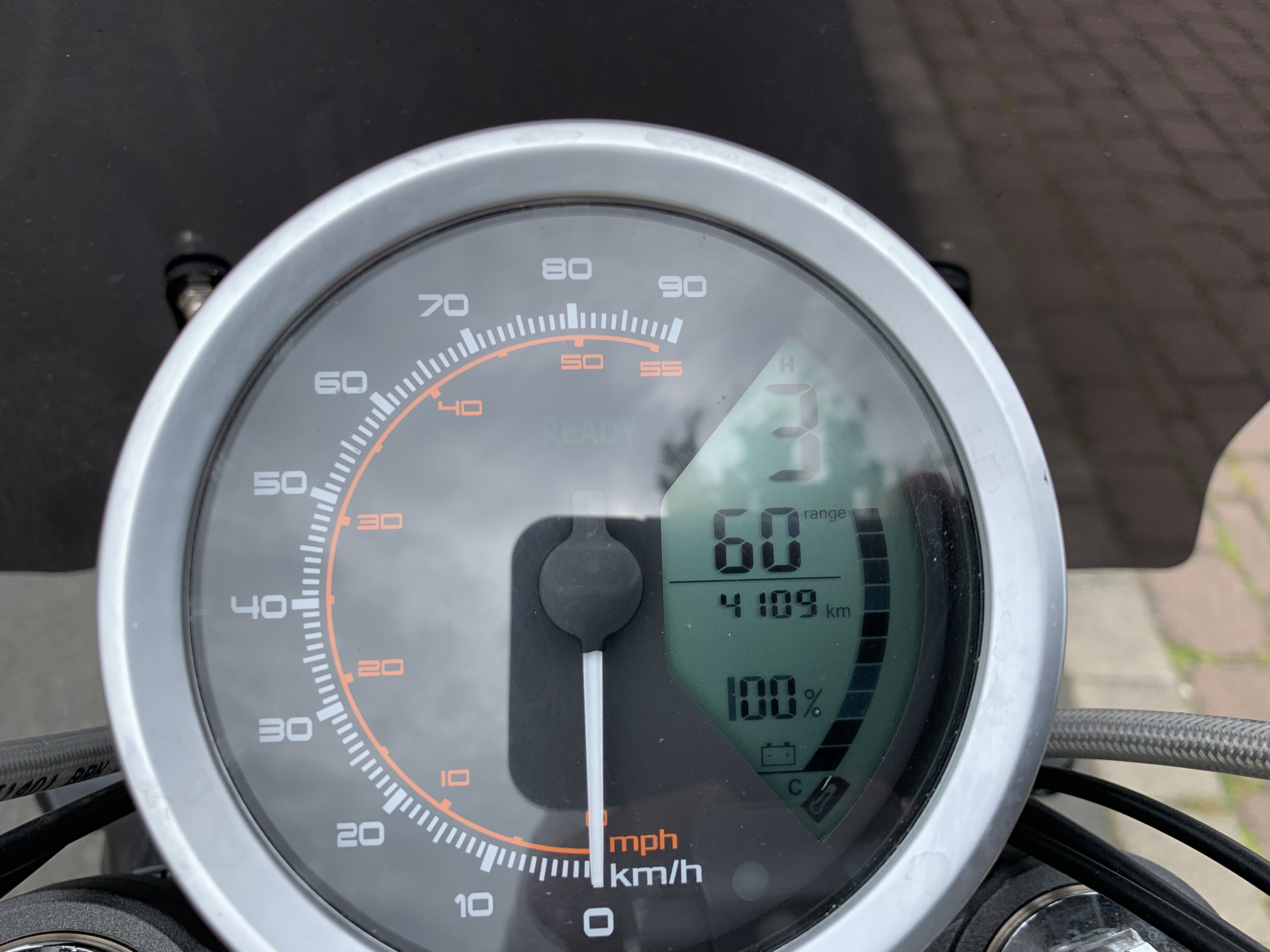

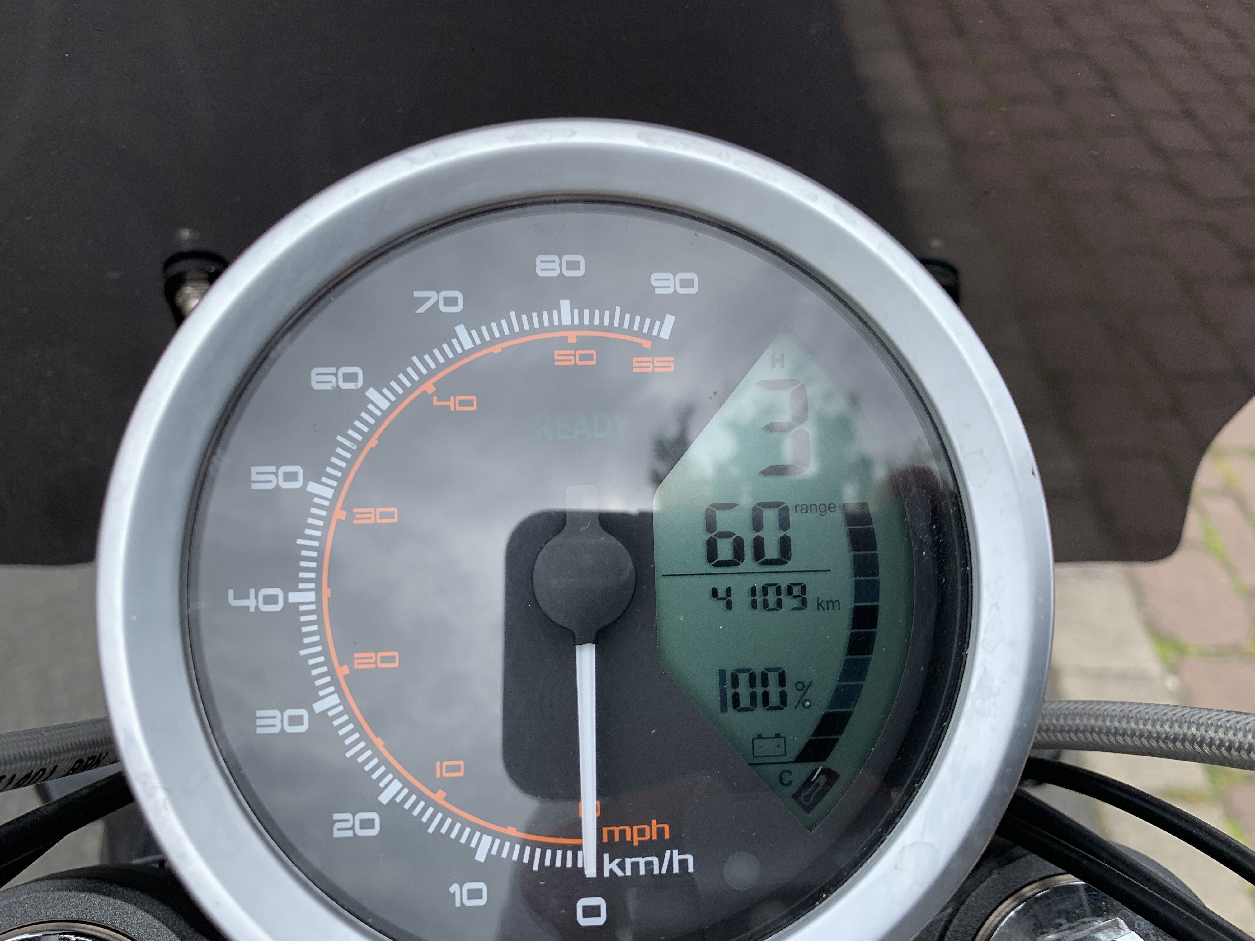

Kein Mangel diesmal, sondern etwas Ungewöhnliches:
nachdem der Akku zu 100 % aufgeladen wurde, kurz nach Fahrtbeginn erscheint auf dem Display 86%
kurze Zeit später wechselt es wieder auf 100%, danach ist wieder alles OK
Passiert mir jetzt zum 2 Mal innerhalb von 5 Tagen, ob ihr das auch ab un an habt?

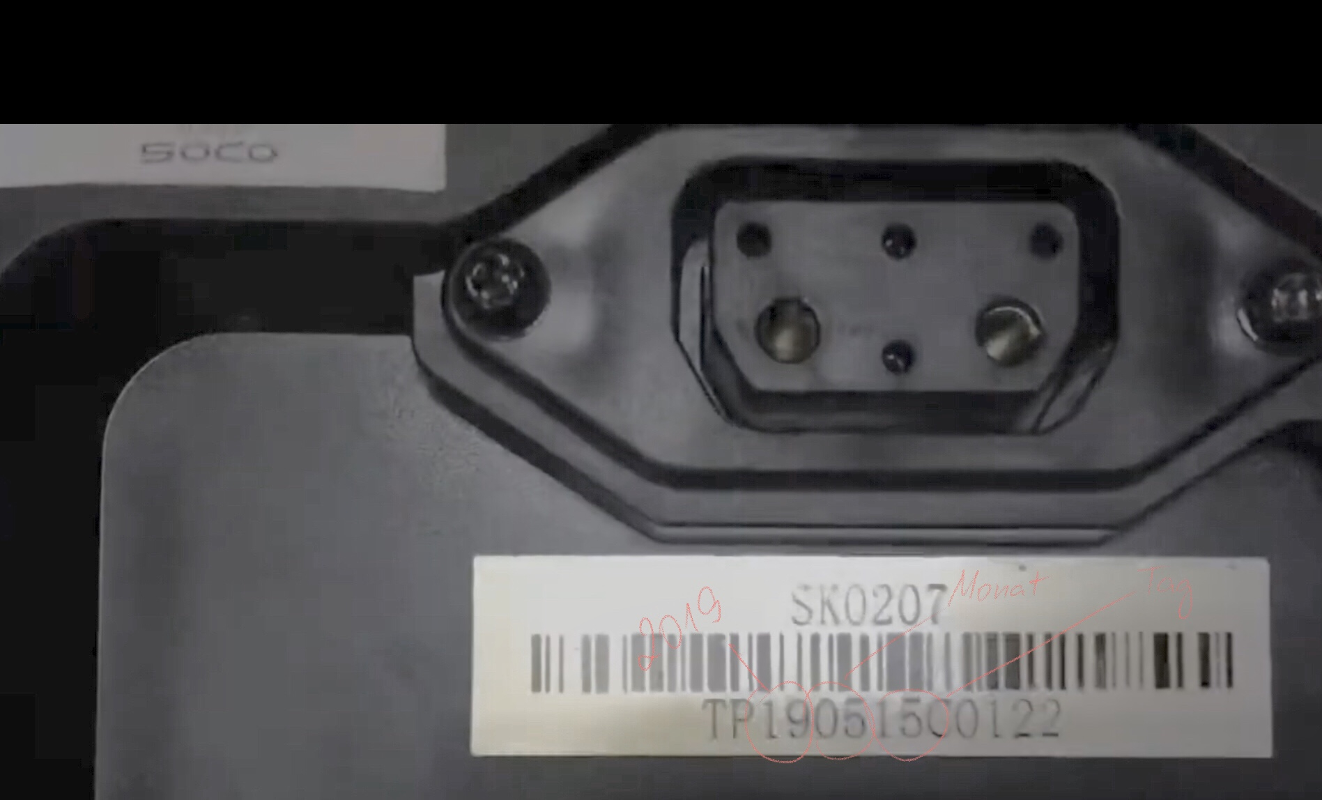

nach dem 15.05.2019 sollten eigentlich alle Akkus diese Kontakte haben, die Stecker dementsprechend auch mit runden Stiften für die Hochstromleitung ausgestattet sein. Der Autor des Videos, zur gleichen Zeit ein Händler in Russland behauptet, aus der Seriennummer des Akkus läßt sich sein Produktionsdatum ableiten:
https://youtu.be/qTdjlkft6VQ

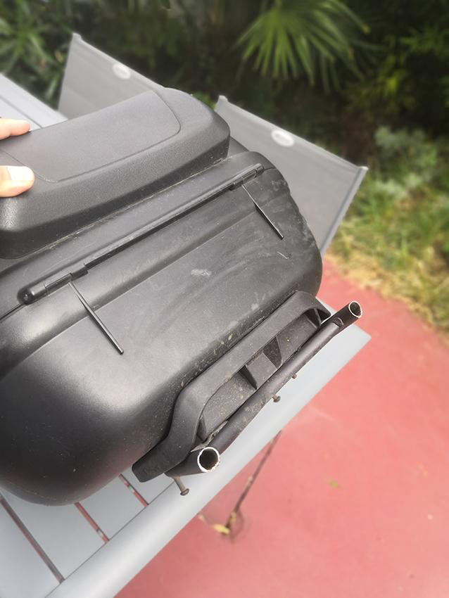

https://www.mysupersoco.fr/forums/super ... se/page/5/
Mist, das kann auch noch passieren :shock:

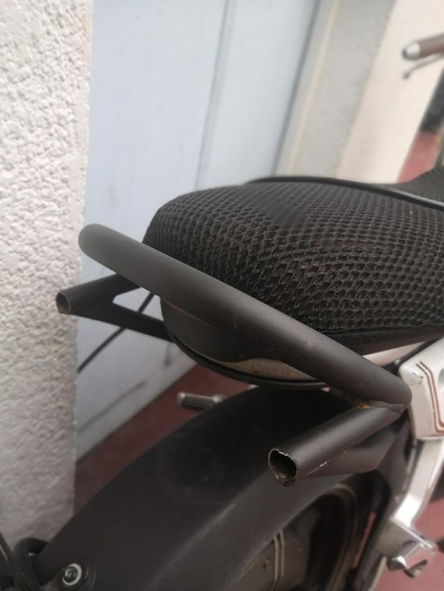

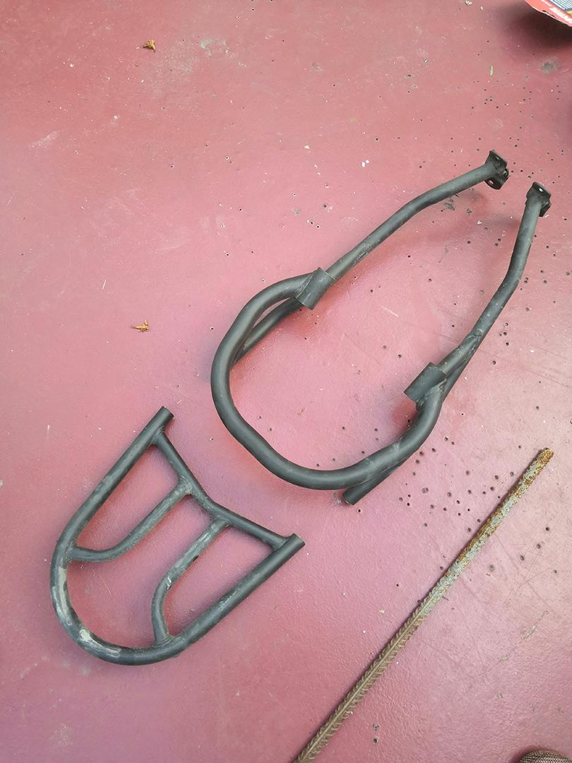

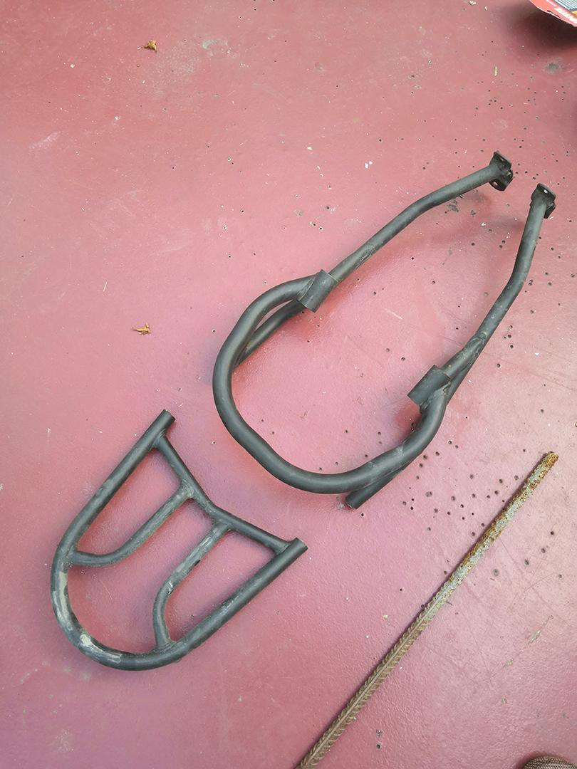

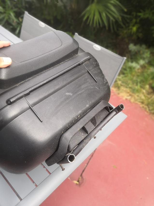

turbofoen
Beiträge: 790
Roller: Super Soco TC
PLZ: 45xxx
Wohnort: E-NRW
- Elektrotechniker
Re: Mängelliste zusammengefasst, bitte dringend an Vmoto weiterleiten
Beitrag von turbofoen »
Hatten wir doch hier auch schon mal, oder?
Konstruktiv scheiße.
Verstehe nicht, warum die Stützstreben nicht weiter nach hinten gezogen sind. Wäre auch für Seitentaschen besser. Aber zum Glück gibts ja Schweißgeräte für die Hobbywerkstatt ;)
Andererseits darf man nicht vergessen, die Teile sind idr. nur bis 5Kg oder so. Das Topcase wigt schon 2Kg, bleiben noch magere 3Kg Zuladung....
Die Meisten werden das locker übertreffen^^
Wenn ich mir das die Gepäckbrücke an meinem Zweitakt-Roller ansehe, da kannste dich draufsetzen...die ist jedoch auch nur bis 5Kg freigegeben, aber deutlich massiver ausgeführt.
escubic
Beiträge: 203
Registriert: Do 16. Aug 2018, 17:40
PLZ: 38789
Land: anderes Land
Wohnort: La Palma
Beitrag von escubic »
bei mir ist der Gepäckträger an der gleichen Stelle auch gebrochen. Aber nicht wegen Überlast, sondern als Ermüdungsbruch, von den Vibrationen.
Das Rohr ist viel zu dünn.
