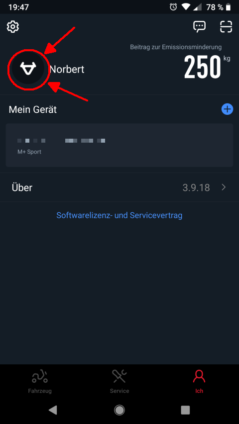

Norbert hat geschrieben: So 8. Sep 2019, 22:17 Moin,
Hoppla, das hatte ich bisher auch nicht getan.
Danke für die Information!
Das geht in der App über "Ich" und dann auf das Niu-Logo neben dem Namen tippen. Auf den Namen tippen funktioniert nicht. Das Rädchen oben links ist was Anderes.
Völlig bescheuert, Niu hat die gleichen Probleme mit App-Programmierern wie wir.
Oops, I had not done that yet.
Thank you for the information!
This goes in the app on "I" and then tap on the Niu logo next to the name. Touching the name does not work. The wheel on the top left is something else.
Totally stupid, Niu has the same problems with app programmers as us.

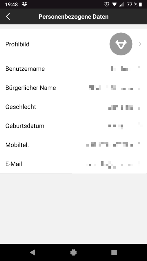

Moin,
Hier nochmal kurz zwei Screenshots, wo man die Mobil-Nr. in der App bei Android eingibt, das scheint ja essentiell zu sein.
Sieht sehr anders aus als beim Iphone.
Gruß,
Norbert
