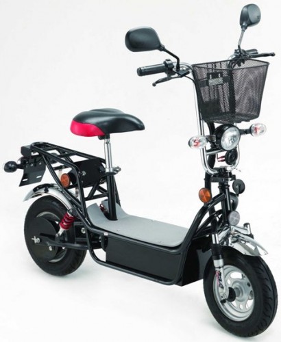

So, nachdem wir bereits im Themenbereich Revoluzzer 2.0 über das Gepäckträgerproblem geschrieben haben, mache ich nun mal hier weiter.
Auf meinen Websuchen nach Lösungen bin ich auf ein Modell gestoßen, das ich interessant finde:
Es handelt sich um den Rollermax. Hier scheint mir eine bessere Stabilität des Gepäckträgers gegeben zu sein. Und auch die Länge des hinteren Schutzbleches ist okay.

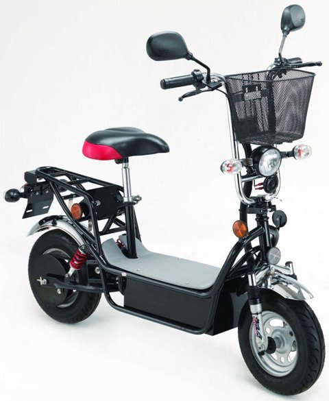

Hallo ihr Revoluzzer und Revoluzzi Fahrer, die ihr ein Problem mit dem wackeligen Gepäckträger habt.
Ich hab's! Ich werde den Gepäckträger am Sitzgestell anschweißen. Das ist, für mich, die beste Lösung!
Habe heute nachmittag in der Sonne neben dem Flitzer gesessen und alles abgebaut und untersucht. Dabei fiel mir auf, dass die Aufnahmen für die zwei Dorne des Trägers viel zu groß sind. Nun könnte man diese Aufnahmen mit Buchsen enger machen. Das ergäbe besseren Sitz und Halt. Ein Problem ist nur, dass diese Löcher konisch sind und wahrscheinlich nie festen Halt geben werden. Ich habe mal den Plastikknauf durch eine Inbusschraube und eine große Unterlegscheibe ersetzt.
Das ist schon bedeutend stabiler.
Für mich habe ich beschlossen, den Träger an der Sattelstütze anzuschweißen. Weil ich zum wechseln zwischen Korb und evtl. Koffer das Klickfix-System von Rixen&Kaul verwende, brauche ich somit nur einen Träger. Dieser kann also dann am Sitzgestell verbleiben und ist durch dass Anschweißen auch viel stabiler.
Das Ganze kann ich dann, auch mit fest angebrachtem Träger, immer noch leicht auf- und absetzen.
Das war's erst mal zum Wackelträger und vielleicht kann ja der Eine oder Andere etwas damit anfangen....
...denkt der Peter.
...denkt der Peter.
