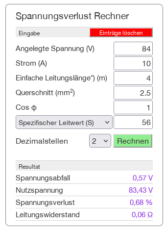

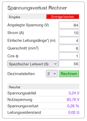

siehe Anhang.
Unser Ladegerät macht aber auch keine 84V und die Verkabelung in der Odin hat auch verluste. Hier büßt du vieleicht die oberen, schädlichen 5% an akkukapazität ein. Ohne Datenblätter der Zellen wird man das aber nicht genau voraussagen können.
Beachte, der Spannungsverlust geht in Form von Wärme verloren, bei 2,5 Quadrat gehen also von deinen 800 Watt ca. 5 Watt verloren. bei einem 6qmm Kabel sind es dann schon nur noch 2 Watt. Alles unkritisch.
EDIT: siehe oben

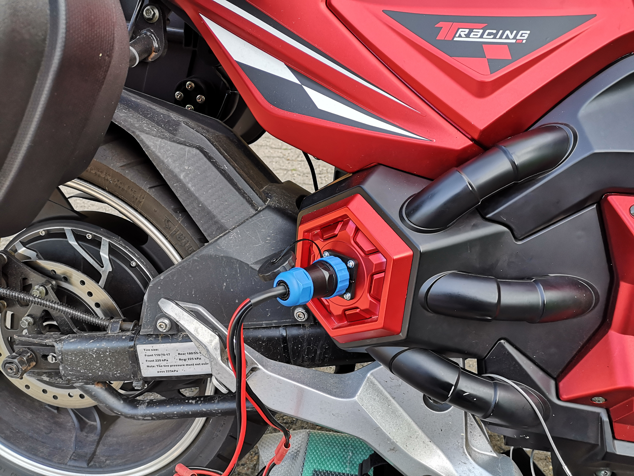

Der "Originalstecker" hat meines Wissens keinen besonderen Namen. Leider finde ich keinen Link mehr auf AliExpress, der für Deutschland funktioniert.Pinky hat geschrieben: Mi 3. Aug 2022, 16:29 ... Hat der Stecker nen Namen? Ich meine jeff-jordan hatte hier in diesem Faden mal den Namen von der Steckerbauform gepostet aber bevor ich alles durchsuche...
Mittels VPN (USA) findet man hier bspw. was.
Aber den Steckern traue ich keine 40A zu. Für den 10A Lader ist das ok, aber für mehr würde ich entweder eine Buchse für einen Chogori-Stecker* (wie bei den Futura-Akkus) einbauen, oder aber so eine SP28 IP68 Buchse (3-Pin, die ist wasserdicht und hält 45A Dauerstrom aus):
*) Auf Alibaba.com kann man nur als Händler bestellen... Mit Fracht und Zoll ist man dann für 10 Stück etwa bei 100€uronen.

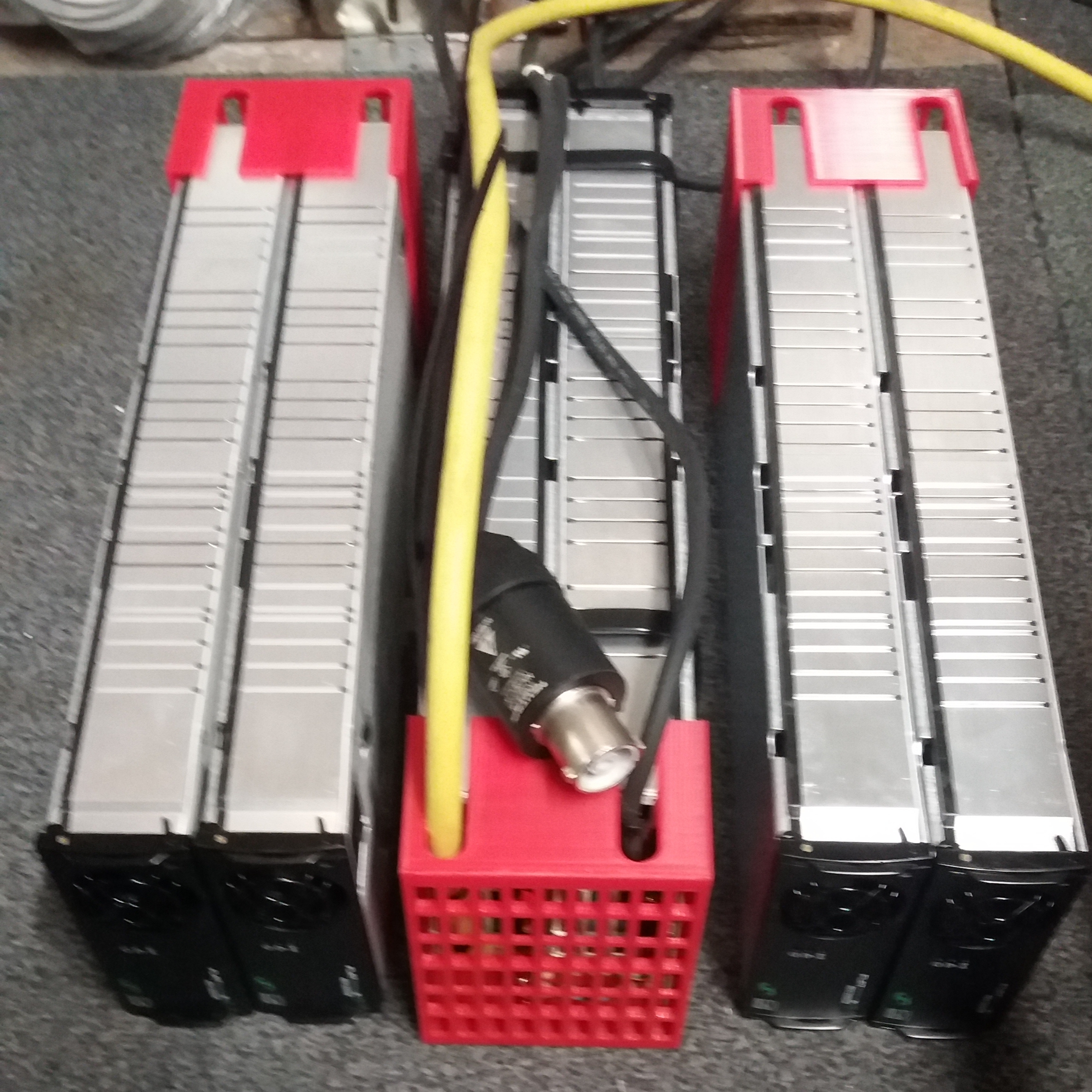

Ich würde aber gleich einen 4-pin nehmen und den Strom auf zwei Kontakte aufteilen.
Der gefällt mir sogar noch besser als meine Idee mit dem 8-poligen Spekon-Stecker zu versuchen 60A zu übertragen.
Mit dem Powercon 32A wird es jenseits der 40A schon ordentlich warm. 32-35A lassen den Powercon Stecker nur lauwarm werden.
Wie gut geht den der SP28 zu stecken und zu entfernen?
Die 32A Powercon gehen total leicht.

Die Lösung von Jeff-Jordan mit den Chogori-Stecker/SP28 gefällt mir gut. Vor allem weil der Stecker vernünftig Wasserdicht ist und auch anständig und Wasserdicht eingesteckt werden kann.
Auch die Position finde ich besser als im original. Klar, im Original etwas Wettergeschützter, aber an dieser Stelle ist die Ladevorrichtung deutlich besser erreichbar.
