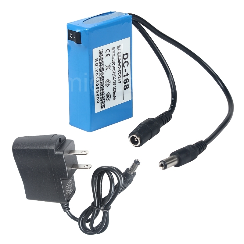

Hatte ja geschrieben, dass ich überlege, die Stromversorgung der Blinkanlage extern zu gestalten. Das mache ich dann auch. Dazu habe ich in der Bucht mal gesucht und habe mich hierfür entschieden:
http://www.ebay.de/itm/400843764885?_tr ... EBIDX%3AIT
1800 mAh dürften für die LED-Blinkanlage ausreichend sein. Akku kommt dann mit dem Relais in den Alukoffer. Laden kann ich dann in der Wohnung oder direkt am 230 Volt Kabel, welches ich vom Kellerfenster zum Alukoffer führe, wo ich dann auch den 48 Volt Lithiumakku des Revoluzzers laden kann. Den brauche ich dann nicht immer zum Laden in die Wohnung oder den Keller schleppen.

bevor Du mit einer separaten Stromversorgung für die Blinker anfängst, informier dich über die aktuelle rechtliche Sachlage. Soviel ich weiß, ist das nicht zulässig.
Kauf dir lieber einen Sicherungshalter und nutze den 12V-Ausgang des eScooters.

Mag sein. Allerdings habe ich nicht vor, dass die Blinkeranlage meine Handzeichen ersetzen, sondern nur bei Bedarf ergänzen soll.Harry hat geschrieben:Hallo Ingo, bevor Du mit einer separaten Stromversorgung für die Blinker anfängst, informier dich über die aktuelle rechtliche Sachlage. Soviel ich weiß, ist das nicht zulässig.
