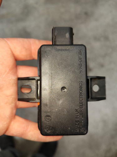

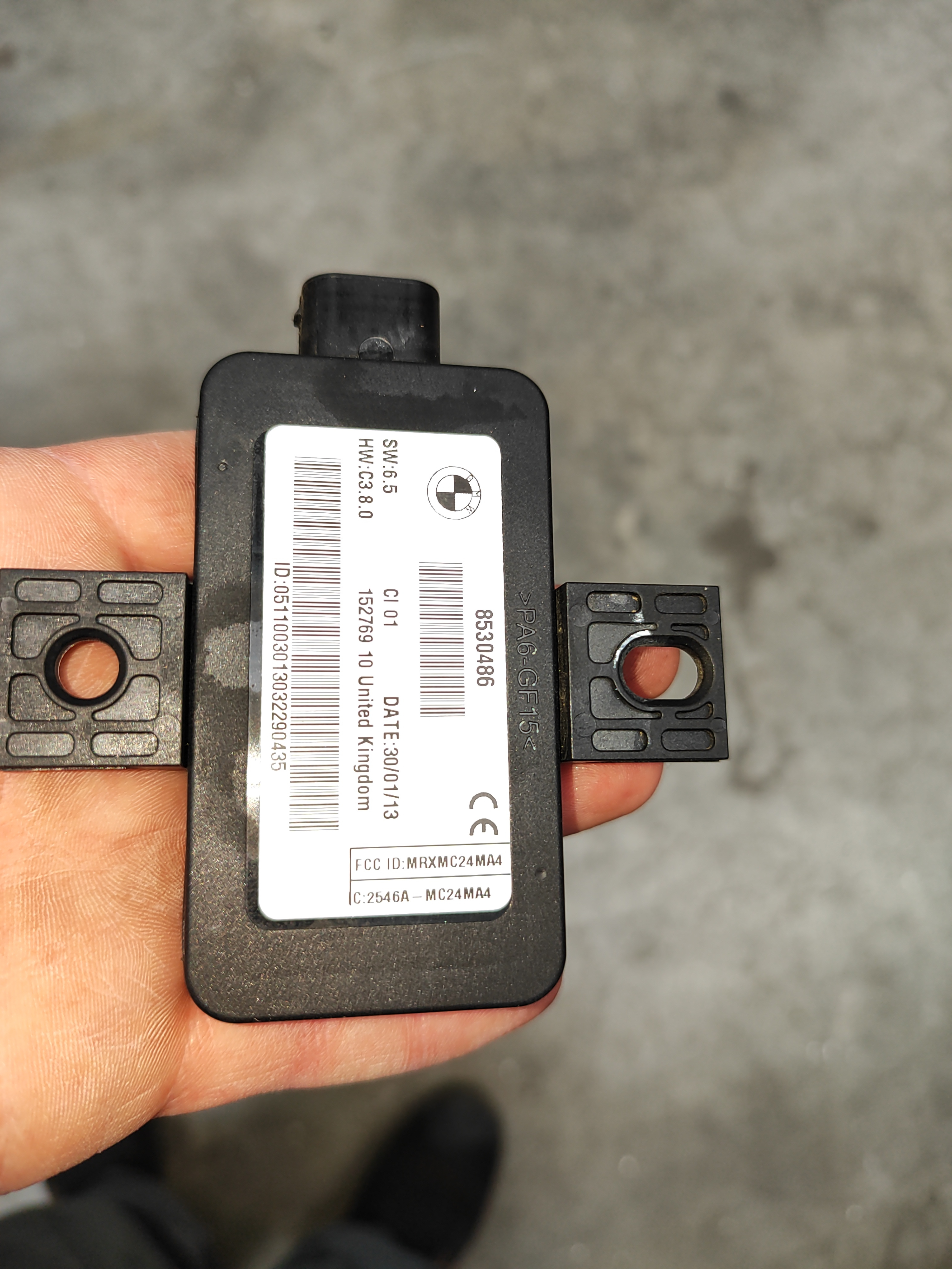

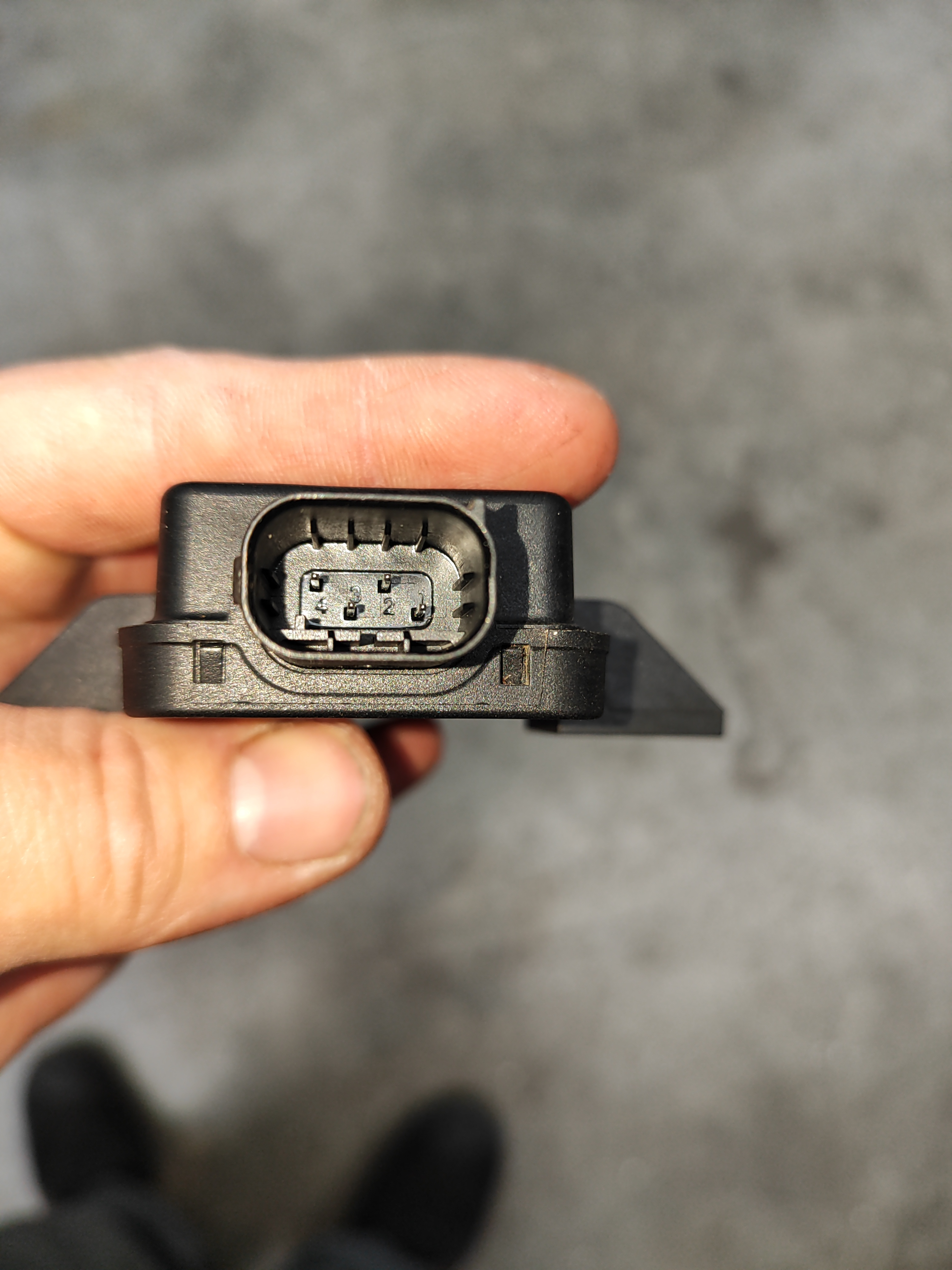

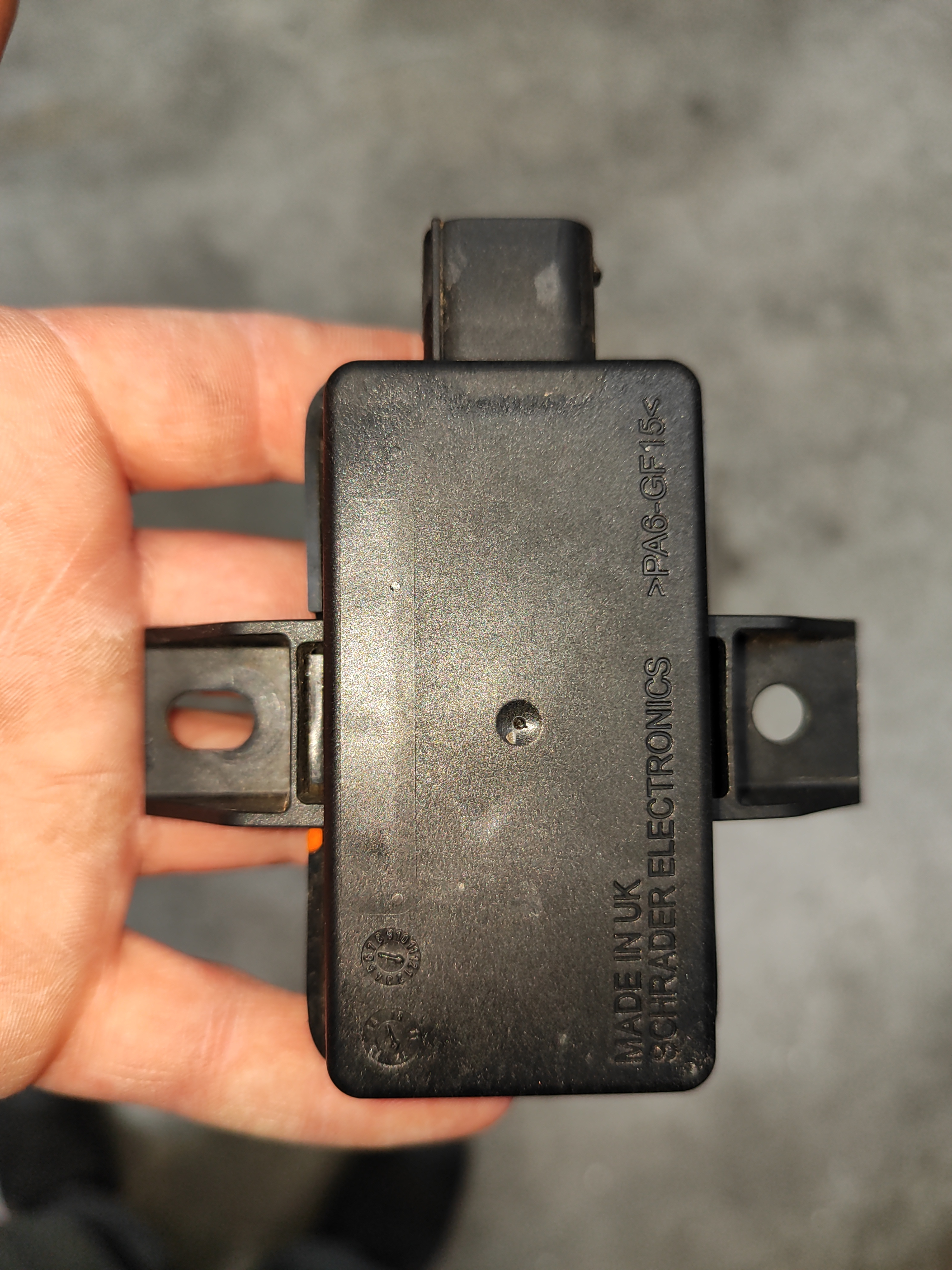

Das merkt man erst wenn es fast zu spät ist. Also meine Sensoren sind schon gelandet und sind noch beim Zoll. In kürze kann ich mehr berichten.
- Kadett 1
- Beiträge: 3545
- Roller: BMW CE 04 15KW
- PLZ: 555xx
- Wohnort: Rheinhessen
- Tätigkeit: Rennfahrer ;)
Re: CE 04 Styling, Tuning, Modifikationen
BerndF hat geschrieben: Mi 1. Nov 2023, 07:02 Witzig! Zeig doch mal ein Foto, wenn sie am Roller sind!
So...
