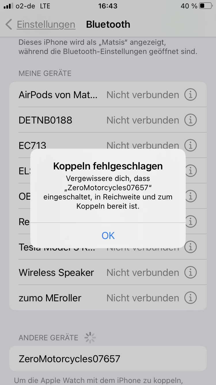

Nach Heimkunft vom PaceRace 2024, mit stundenlanger Nutzung der Bluetooth Verbindung zu meiner Zero, startet sie jetzt die Bluetooth- Rune nicht mehr automatisch nach Schlüsseldreh, und auch nach manuellem Start durch langes Drücken der Mode Taste blinkt zwar die Rune, die Zero wird von Handys auch gefunden, aber mit der Nextgen-App verweigert sie standhaft die Kopplung, und bricht mit folgendem Fehler ab, obwohl das Handy Blauzahn an hat, alle nötigen Berechtigungen der App gegeben wurden, und es direkt über Sitzbank gehalten wird:
Sowohl mit meinem Eiphone 8, als auch einem aktuelleren Samsung mit Android. Da wird wohl guter Rat teuer, denn auch alle Neu-Koppelungsversuche schlagen fehl
- Beiträge: 20824
Re: Zero S 2017 ZF10.5 11kW (war ZF6.5 und dann ZF7.2)
Kommando zurück
Heute morgen nochmals die BT- Kontaktaufnahme probiert, wieder derselbe Verweigerungsabbruch
Dann, wie in den letzten Tagen auch schon, BT am Handy ausgemacht, und nach ein paar Sekunden wieder an, und siehe da, Kontakt konnte wieder aufgebaut werden
Gleich die Ereignisprotokolle von MBB und BMS runtergeladen, und dann über die NextGen App MBB und BMS wieder auf für "Cypher II" Zeros aktuelle Firmware-Versionen aktualisiert.
Ebenso auffällig: Jetzt geht die Blauzahn-Rune wieder an beim Schlüsseldreh. Vielleicht war es ein Feuchtigkeitsproblem...
Werde jetzt mal die Protokolle Parsen, und dann studieren, was ich darin entdecken kann.

Wenn du in deinem iPhone viele alte ungenutzte Bluetooth-Verbindungen hast, könnte das die automatische Verbindung mit den ein, zwei tatsächlich täglich genutzten Geräten verschlechtern. Öfters mal alte, nicht mehr genutzte BT-Paarungen löschen kann da helfen.

Danke für den Hinweis! Nur eine BT Verbindung konnte ich vorerst ignorieren, ein weitere kann ich gerade nicht nachvollziehen, da zu kryptisch bezeichnet. Aber der Rest (9) ist berechtigt und wird teils auch täglich gebraucht.

Was auch merkwürdig ist, dass im Flugmodus vom iPhone BT und WLAN gar nicht wirklich aus sind. Das iPhone blieb mit dem Auto verbunden. Erst als wir in die Einstellungen gegangen sind und dort explizit WLAN und Bluetooth aus gemacht hatten, konnte ich mich mit meinem Android Handy mit dem Auto (AAwireless Dongle wireless) verbinden. Also falls man einfach nur Flugmodus zum "resetten" von Funkverbindungen macht, bringt das gar nichts...

Bei Android kannst du im Flugmodus sowohl BT als auch WLAN aktivieren und wenn das gemacht wurde merkt sich das Betriebssystem das und beim nächsten aktivieren vom Flugmodus bleibt BT und WLAN an. Wenn dann wieder aktiv im Flugmodus ausgeschaltet wird merkt sich das Betriebssystem das auch und würde dann beim nächsten Flugmodus alles abstellen.

Bei iOS und auch ab Android 15 schalten sich die Bluetooth-Verbindung automatisch wieder ein, nachdem sie vom Nutzer abgeschaltet wurde. Das wird gemacht, damit es für den Nutzer unmöglich wird, Bluetooth dauerhaft abzuschalten.
Hintergrund: Die Geräte sollen für Airtags bzw. Smarttags permanent Daten sammeln und nach Hause funken dürfen, ohne dass der Nutzer es verhindern kann.

ich weis ja nicht was du für eine IOS Gerät du verwendest aber bei mir beleibt Bluetooth genau so lange aus bis ich es wieder anschalte. Es ist mir noch nie untergekommen das sich Bluetooth/WLan etc. irgendwann von selbst wieder aktiviert hätte.
