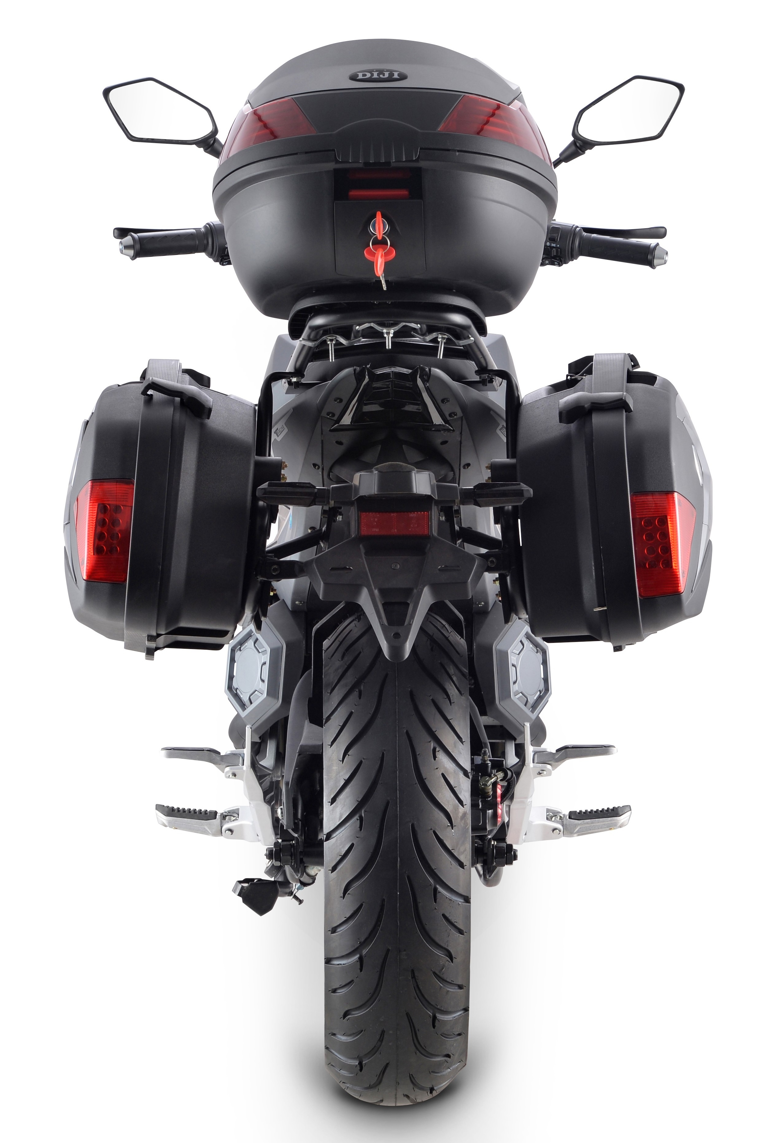

falls nochmal wer darüber stolpert, mir haben die bilder vom video (auf alibaba) bei der montage der koffer geholfen...
jeff-jordan hat geschrieben: Di 25. Jan 2022, 12:18 Hi zusammen,
heute ist eeendlich mein Set von Seitenkoffern & Top-Case für den E-Odin 2.0 angekommen.![]()
@reinketrx: Inlays sind erwartungsgemäß in schwarz.... ich werde mir die Inlays aber wohl mit Oracal 970RA Folie, passend zu meiner Mopped-Farbe, folieren (ich probier's mal mit "Chili-Rot").
Leider war da keinerlei Montageanleitung mit dabei...
Hat jemand von Euch eine Montageanleitung, oder kann erklären wie alles zusammengehört?
Insbesondere wäre die Frage zu klären, wie die Koffer mit den 4 Plastikteilen genau am geschwungenen Montagebügel fixiert werden sollen?

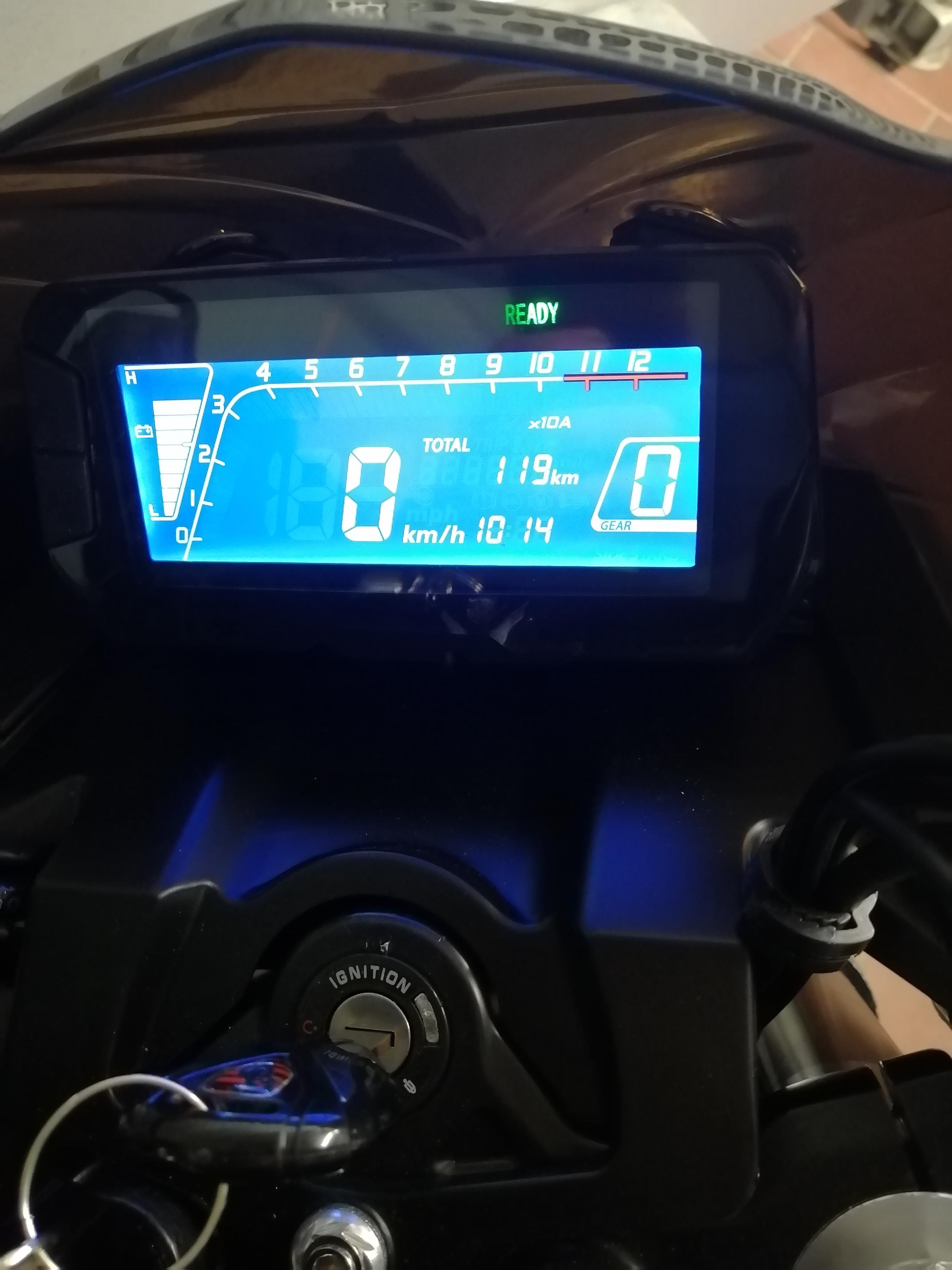

ich habe ebenfalls meine Venaxio V6000 bei NMD24 bestellt.
Ich bin die ersten 100 KM gefahren und war soweit in Ordnung.
Doch jetzt habe ich das Problem, das bei mir GEAR 0 steht und ich keine Traktion mehr bekomme.
Zudem war die Max. Geschwindigkeit auf 80 Km/h begrenzt, wobei ich vorher 100 Km/h fahren konnte.
Den Akku habe ich über Nacht komplett geladen, hat auch nichts geändert.
NMD hat mir gut zugehört, allerdings kann er sich das Problem nicht erklären.
Hat einer so ein ähnliches Problem bzw. kann sich das einer erklären?
