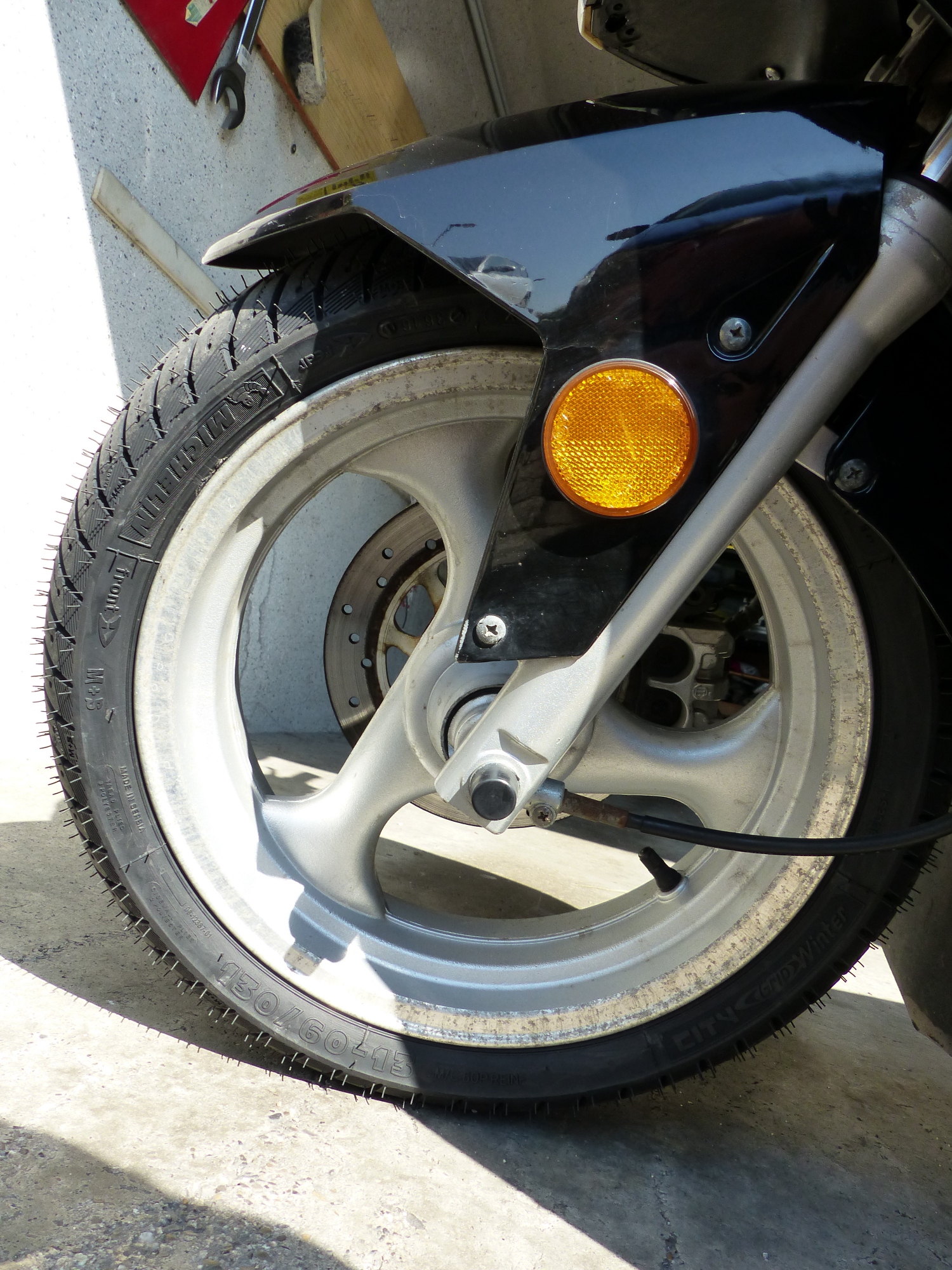

Kaum sind ein paar Tage vergangen, und schon ziert das Vorderrad meines E-Pferchens ein Michelin CityGrip Winter:
Je nach Montage vorn oder hinten sind Pfeile auf der Flanke.

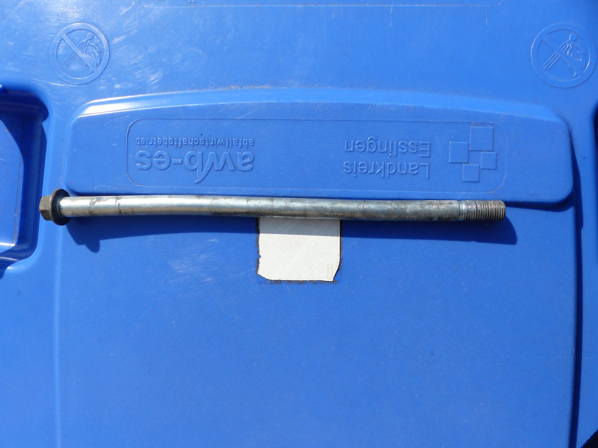

Allerdings erlebte ich bei der Demontage des Vorderrads mein blaues Wunder, denn das Ding ließ sich nur durch kräftige Schläge und massives "noddeln" rausbekommen...
In ungläubiges Staunen versetzte mich der Peilblick die Achse entlang: sie war Z-förmig verbogen
Zur Erinnerung: in 2014 prallte ich mit dem Vorderrad auf ein direkt vor mir abbiegendes Auto, was das Vorderad auf folgende Weise brechen ließ:
Da kam das Z der Achse wohl her. Allerdings wurde mir ganz klar eine neue Vorderachse Angeboten von der HV Kilian, und dort wurde mein Wrack damals auch repariert. Allerdings kommt von dort die Meldung, dass meine verbogene Vorderachse von damals als Anschaungsobjekt dort zurückbehalten wurde. Äußerst rätselhaft...
