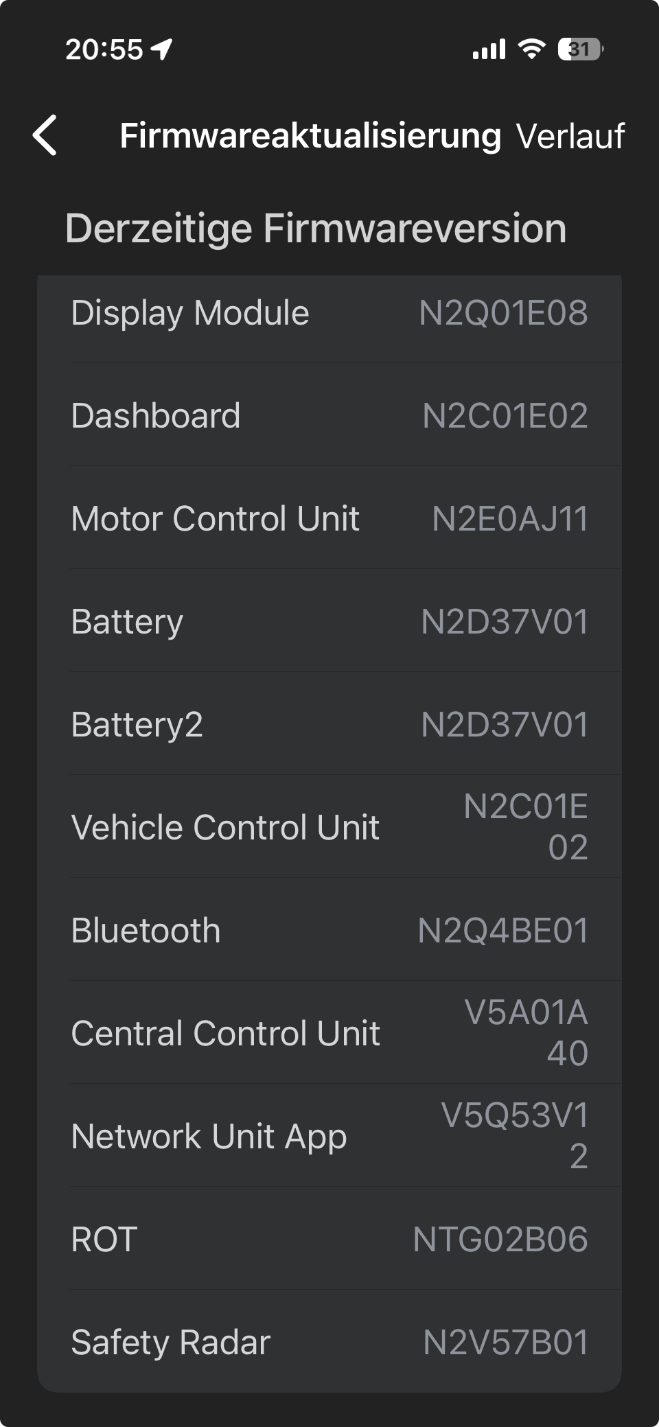

zunächst einmal, ich habe heute einen neuen NQIX 500 Roller gekauft und da ist das neueste Update drauf.
Was ich bei mir nur feststelle, ist, dass ich keine Bluetooth Verbindung bezüglich des "Smart Start" bekomme.
Sonst funktioniert die Verbindung...also ich kann alles einstellen etc. seltsam🙃.
Zum Transponder: WIE funktioniert das? Kann ich den mit der APP aktivieren?

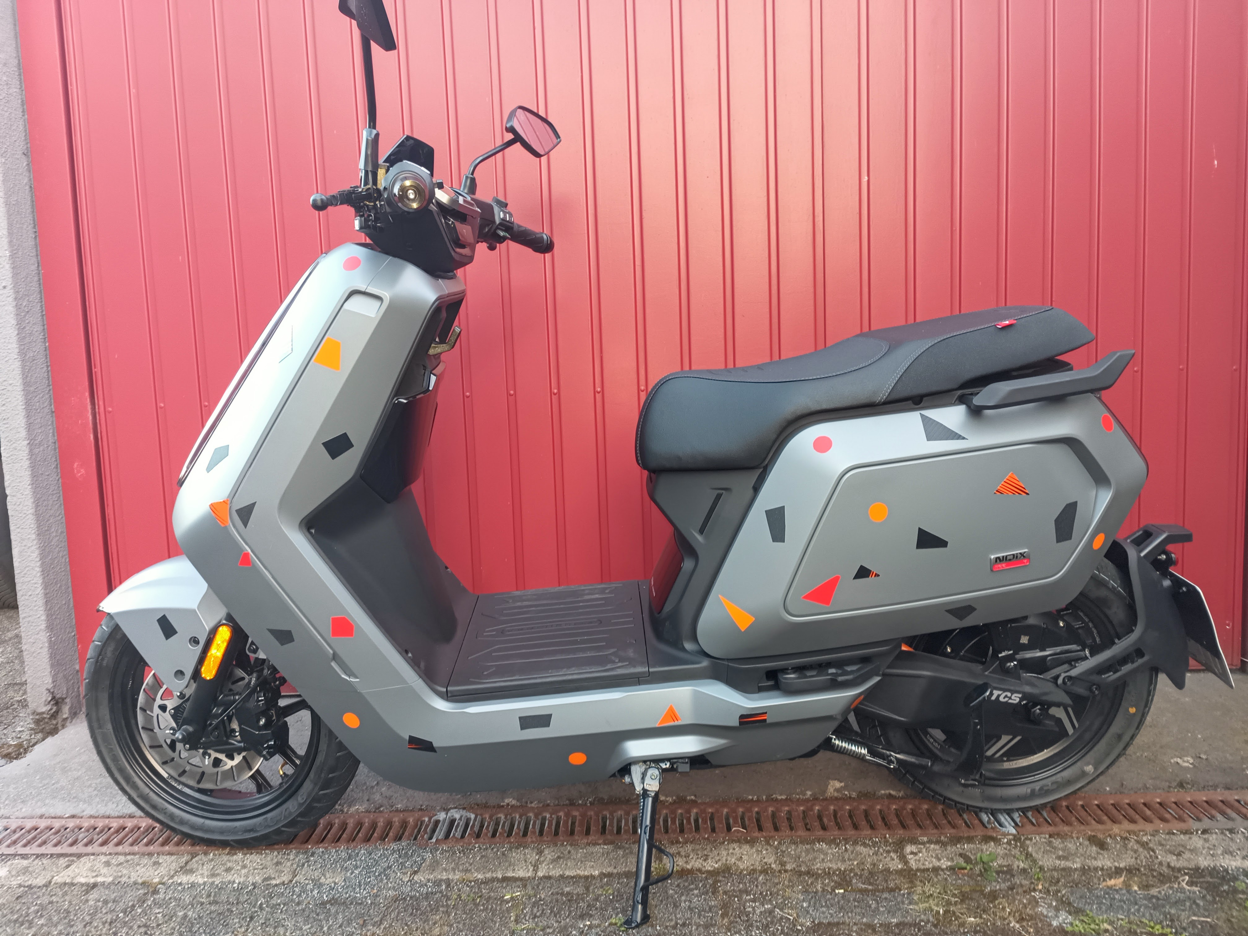

Aus Erfahrung habe ich gleich das boddywork gestripped und mal geschaut, was sich darunter verbirgt. Leider richtig schlecht verarbeitet! Mega miese Lackierung, einige Stellen am Rahmen waren gar ohne Lack - im Neuzustand! Nachgearbeitet und versiegelt, sollte es einen langen Fahrspaß geben.
Ich mag Farbe - nicht tristes schwarz, weiß oder grau. Frei nach Bauhaus habe mich meiner Kiste ein update gegönnt.

Erscheint bei dir, wenn du neben dem eingeschalteten Roller stehst und auf der App etwas in den Einstellungen veränderst auf dem Display vom Roller oben rechts das Bluetooth Symbol? Falls nicht ist dein Roller vielleicht noch nicht mit Bluetooth verbunden. Die Einstellungen die du in der App veränderst, können auch über das Internet an den Roller übertragen werden. Bei einer aktiven Bluetooth Verbindung bestätigt der Roller dir jede Einstellungsänderung über einen Ton und du musst in der App nicht auf Speichern drücken, daran könntest du es auch noch erkennen. Die Smart Start Funktionen funktionieren nur mit einer Bluetooth Verbindung. Außerdem müsste der Roller in den Bluetooth Einstellungen am Handy als "verbunden" angezeigt werden.

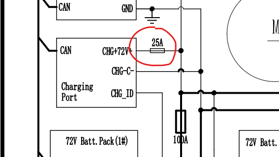

bike-didi hat geschrieben: Mi 29. Jul 2026, 17:31 Der Laderegler verträgt meines Wissens 40 A
Soweit ich weiß, hat der Niu ja keinen Laderegler. Das macht ja das Ladegerät selber. Ich habe nur mal einen Schaltplan des 2025er NQiX 500 gefunden, da war eine 25A Sicherung zwischen Akku und Ladeanschluss. Man müsste also wie es schon mehrfach hier vorgeschlagen wurde einen extra Ladeanschluss erschaffen, da die Kabel auch nicht für solche Ströme ausgelegt sind.
https://niumobility.ch/pages/downloads
Das nächste Problem ist, dass das Ladegerät mit dem Roller kommuniziert und ohne Kommunikation kein Ladevorgang freigegeben wird. Es reicht also nicht einfach nur so ein Ladegerät zu besorgen -> viewtopic.php?t=41644. Zudem der Ladestecker vom NQiX 500 und 1000 nicht auf AliExpress zu finden ist.
Das sind alles Probleme denen ich mich widmen werde, sobald mein Roller da ist. Ich berichte Selbstverständlich.
