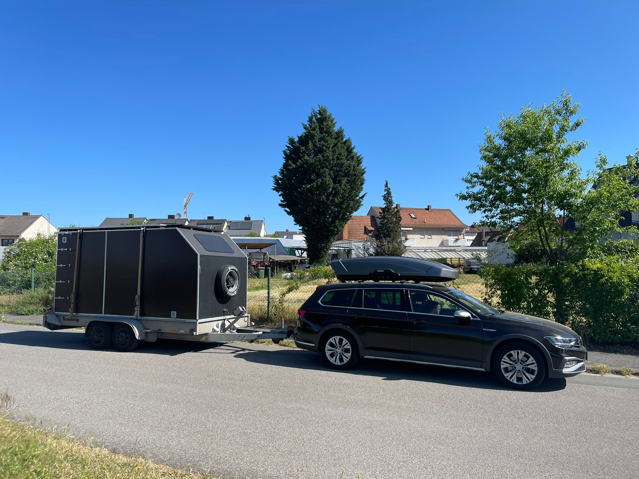

Da könntest Du wohl oder übel Recht haben.
Haben uns erst einmal ein neues Zugpferd gegönnt.
Kein Vergleich zum Touran!

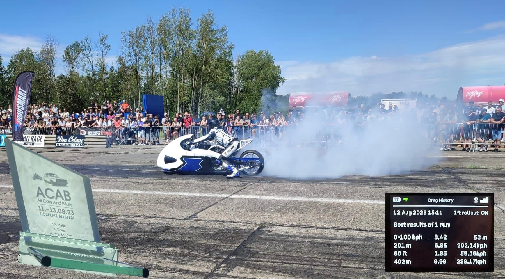

Und leider hat wieder abgeschaltet 😢
In Lauf 2 und 3 gegen meinen Bruder habe ich es langsamer angehen lassen 0-100 km/h in 3,5 Sekunden und habe erst danach den Gashahn voll aufgezogen. Bis dahin hatte er natürlich schon etwas Vorsprung und beschleunigt natürlich auch munter weiter. Doch bei beiden Läufen konnte ich ihn noch vor der Ziellinie wieder einfangen 😉.
So langsam bekomme ich echt Respekt was diese Leistung angeht und rein theoretisch sind noch weitere 100A und 70V möglich.
Hatte vor dem ersten Lauf die 50 Akkus auf insgesamt 629V aufgeladen. Nach der Reglerabschaltung habe ich einfach noch 8 weitere Akkus (2x4) auf 724V aufgestockt (500A Motorphasenstrom).
Beim 3. Lauf, wo ich mein bestes Ergebnis erziehlt habe, hatte ich nicht nochmal geladen. Topspeed, nach 402m war annähernd gleich. Gegen einen 1020 PS Tesla hätte ich keine Chance gehabt. Der war 0,3 Sekunden schneller. Da ich einziger E Motorradfahrer war habe ich den 1. Platz gemacht 😉
