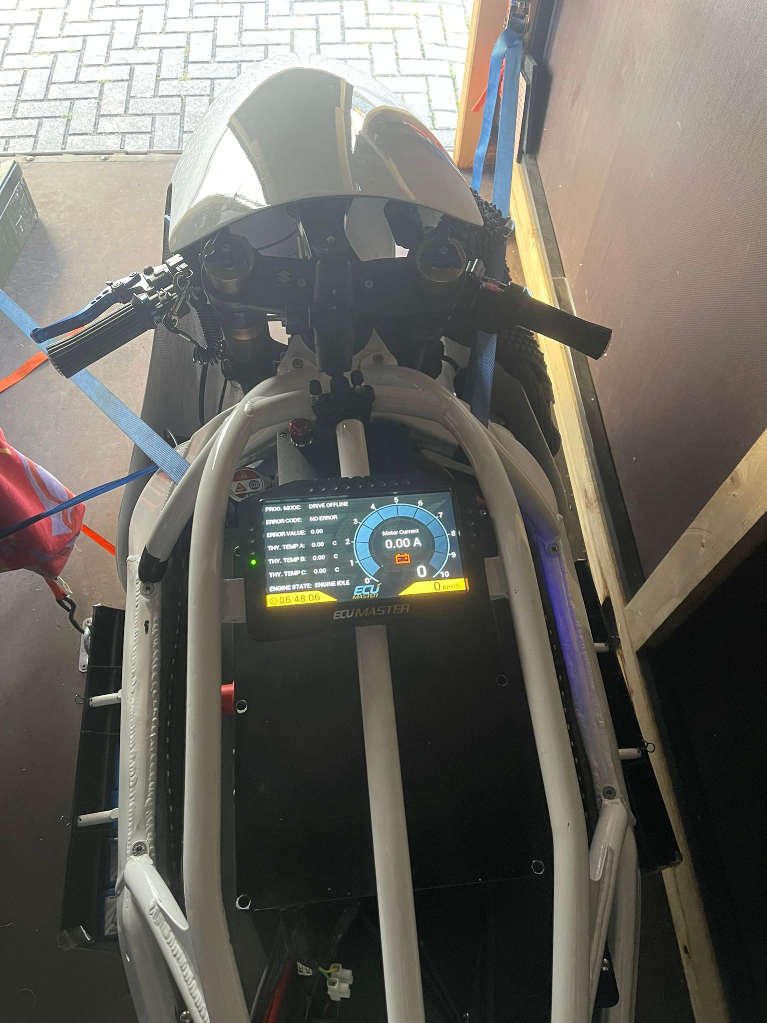

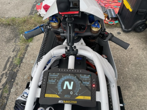

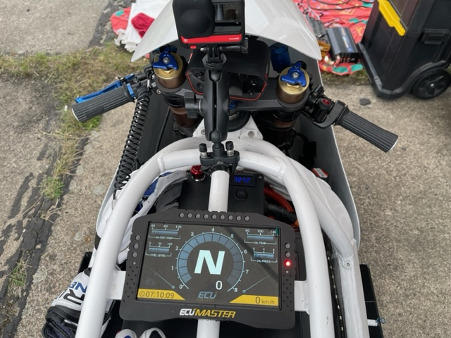

Habe jetzt Kontakt nach Polen aufgenommen, damit mir im Falle einer Abschaltung der Fehler und der genaue Fehlercode auf dem ECU Master ADU Display angezeigt wird.
Parallel werden die Daten auf einen USB Stick geschrieben.
Den Bildschirm muss ich dann auf die Daten, die ich vom Regler bekomme natürlich anpassen.
Aktuell erscheint nur ein Standard Bild für Autos

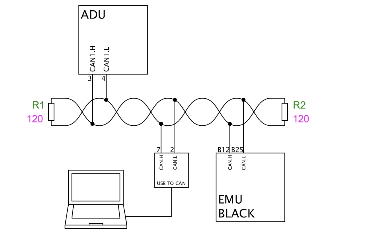

Schritt 1 ist erledigt.
Jetzt gilt es noch den CAN Bus Fehler herauszufinden, wenn ich den Regler dazu schalte.
dominik
- Beiträge: 3313
- PLZ: 79
- Tätigkeit: Elektromeister
Re: GSX-R e899 K2
Richtiger Abschlusswiderstand?
Da stolpere ich ab und an drüber und denke dann nach zig Minuten suchen immer wie kann ich nur so doof sein.
Rov
- Beiträge: 735
- Roller: GSX-R e899 K2
- PLZ: 96114
Re: GSX-R e899 K2
Ja, vorne und hinten 120 Ohm.
Wie gesagt der Fehler kommt erst, wenn ein zweites Gerät (Regler) angeschlossen wird.
Habe auch noch ein weiteres Programm, wo ich den CAN2USB anschließen kann um zu schauen mit welcher Bitrate er sendet und welche Daten wirklich ankommen.
