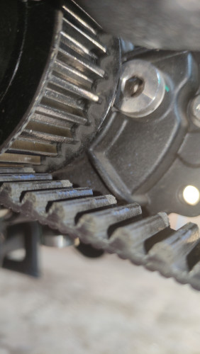

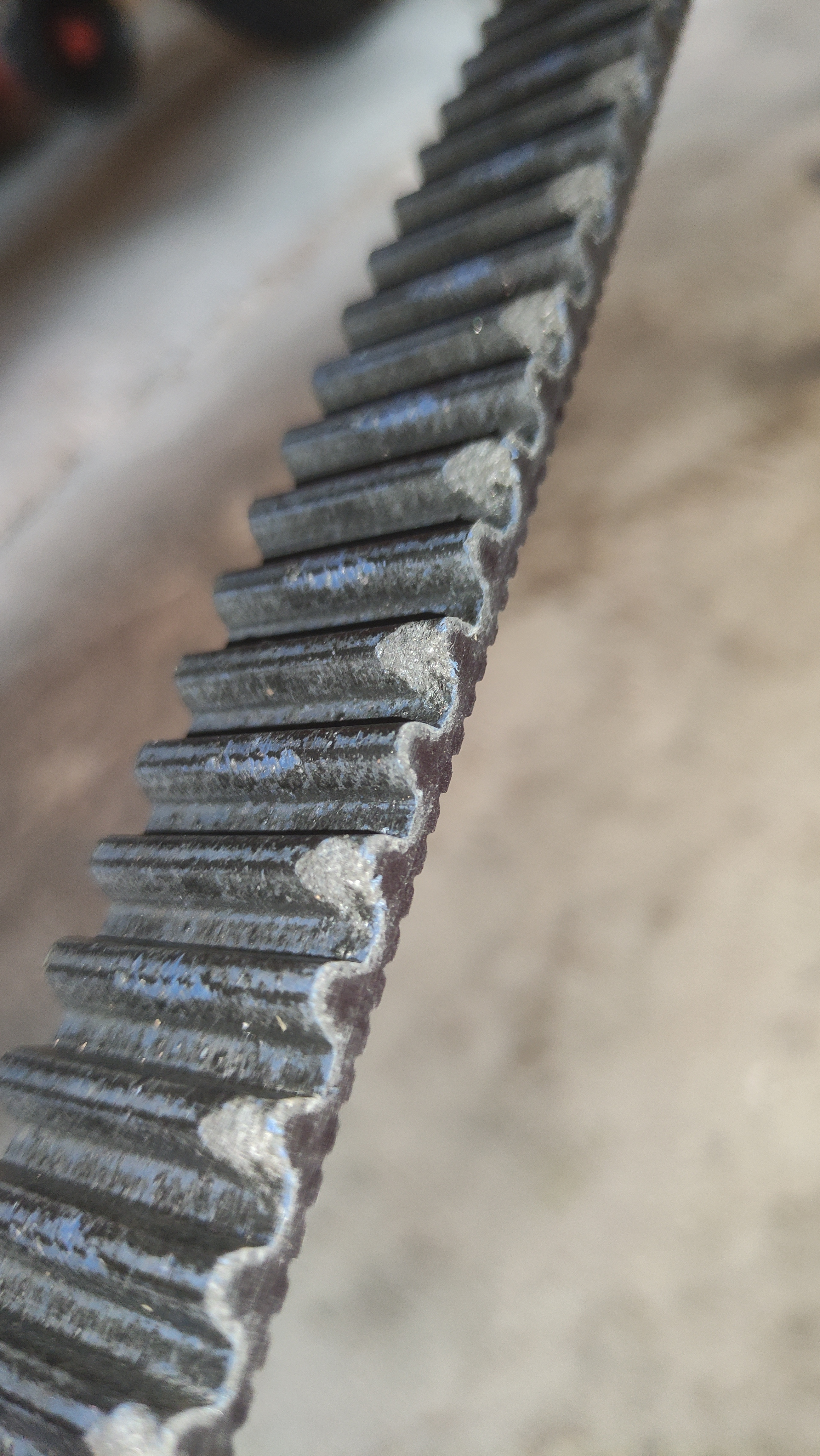

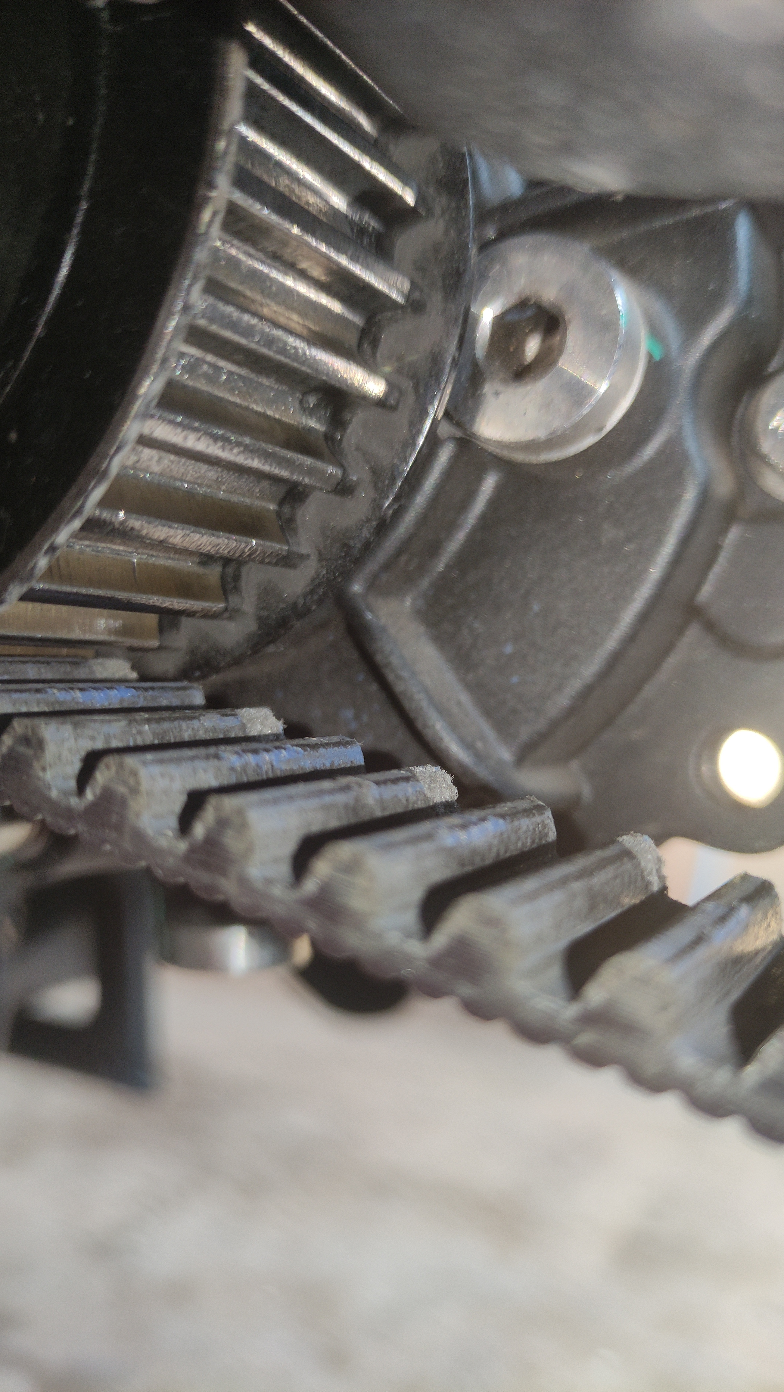

Meinst du sowas ? Habe mich schon gewundert ob ich einen Stein mir eingefangen habe :shock: Habe das meinem Händler geschickt und der meinte das wäre nicht tragisch da es wie gesagt von einem Stein oder so kommen könnte :shock:
Beiträge: 20289
Re: Alrendo Bravo - Allgemeiner Diskussionsthread
Der Riemen sieht schon mal dubios aus - jeder zweite Zahn hat was abbekommen. Ein Stein macht an EINER Stelle ein Loch, und dort bricht der Riemen dann irgendwann.

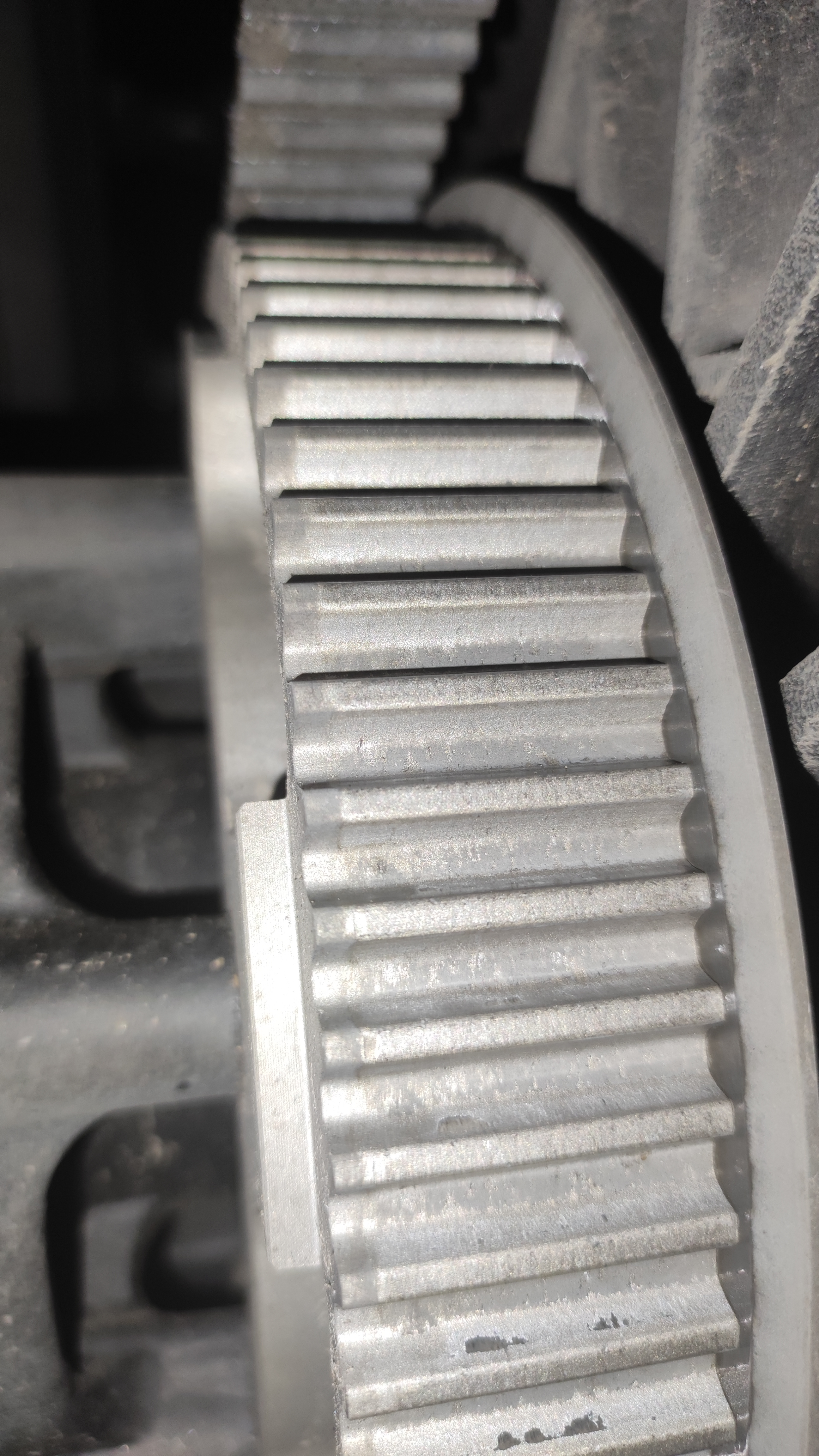

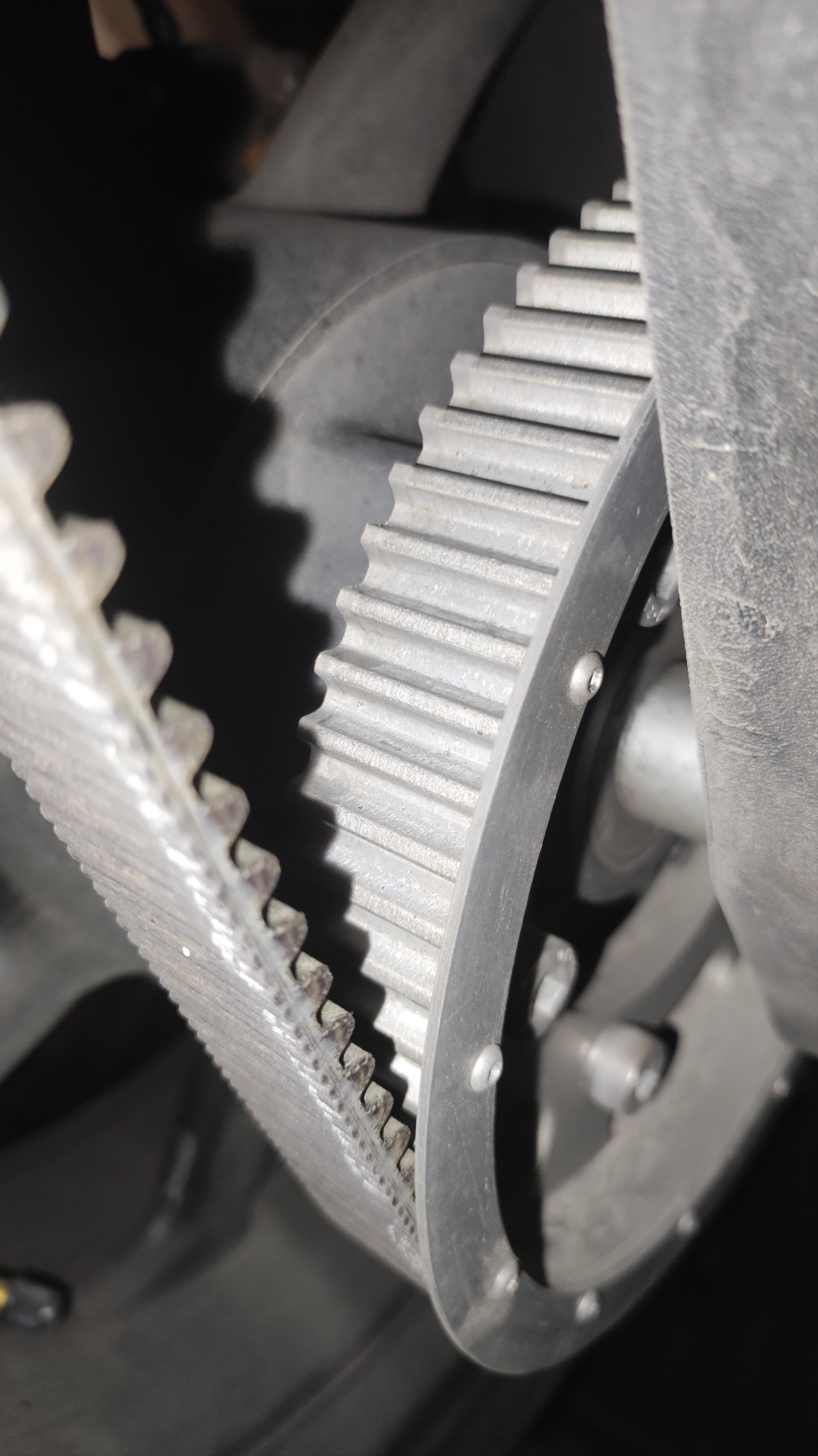

Die fotografierte Deckscheibe hat ganz außen etwas Reibspuren, plus innen Abdrücke vom Riemen. Schaue Dir mal die anderen Deckscheiben an, vor allem auf der angenagten Riemenseite. Die ist vermutlich innen?

MEroller hat geschrieben: Sa 8. Okt 2022, 19:54 Der Riemen sieht schon mal dubios aus - jeder zweite Zahn hat was abbekommen. Ein Stein macht an EINER Stelle ein Loch, und dort bricht der Riemen dann irgendwann.
Mhm ich erkenne da nichts :?
Beiträge: 20289
Ja, hinten läuft der Zahnriemen mit Abstand zur Deckscheibe, das sieht man am dunklen Rand, auch auf den Zähnen.
Das spricht alles dafür, dass das Hinterrad rechts ein klein wenig nach hinten verschoben werden sollte. So läuft der Riemen hinten etwas näher an der äußeren Deckscheibe, und vorn am Motorritzel sollte das den Riemen etwas von der inneren Deckscheibe abheben.
Riemenspannung dann aber wieder kontrollieren, und ggf. braucht das dann ein hin- und her zwischen Hinterrad links und rechts. Das braucht ggf. viel Geduld, und nach jeder Aktion wieder eine kurze Fahrt, dass der Riemen seine neue Position vollkommen einnimmt. Ist absolut nichts für Ungeduldige :D
