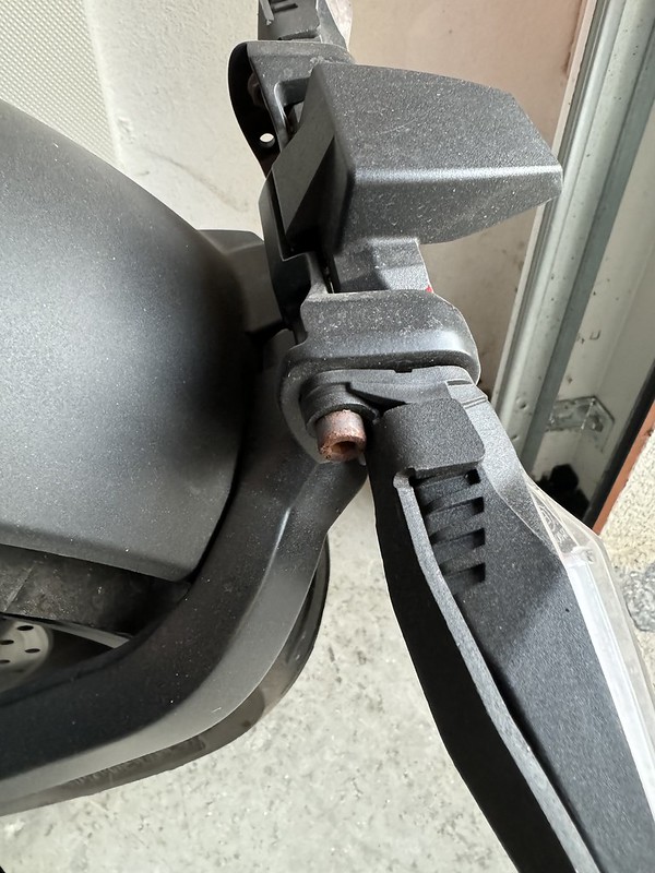

davidflorian hat geschrieben: Di 8. Aug 2023, 19:52 Die frisch im niederländischen Hochofen gegossene Ware ist gestern noch lauwarm eingetroffen.
Die Montage ist einfach. Die Stabilisatoren passen perfekt und sind unauffällig. Ich bin zufrieden damit.
Vorher
Nachher
Jetzt fehlen nur noch welche für vorne.
Sind die originalen Schrauben eigentlich zu kurz für die Montage der Protektoren?
Diese rosten jedenfalls nun bei mir. Gibt es rostfreien Ersatz?

tuxian hat geschrieben: Do 14. Mär 2024, 20:17
Vorher
Nachher
Das war eigentlich von vorneherein klar...das sind nur ganz normale Stahlschrauben. Besorg dir entsprechende in Edelstahl oder mindestens Verzinkt, die kann man auch schwarz ansprühen wenn einem die Optik stört.

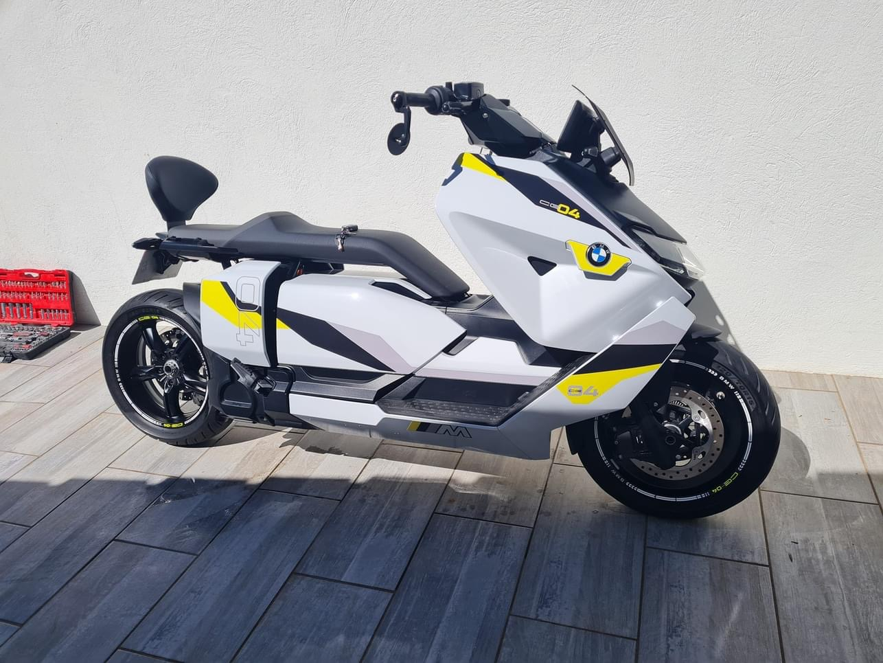

Romiman hat geschrieben: Do 5. Mai 2022, 19:32 Mache mal übersichtlichkeitshalber einen neuen Thread auf.
Hab meinen CE 04 mit Folie etwas umgestaltet.
Die Geometrien für die Folienabschnitte hab ich dabei vollkommen selbst entworfen.
(Langfristig plane ich sogar, diese merkwürdigen Aussparungen auf Fußhöhe zu schließen, da sich mir ihre gestalterische Mission bis heute nicht erschließt.)
Auf die Scheibe kam noch so ein kleiner Spoiler. Ist zwar keine Schönheit, hält aber spürbar Fahrtwind ab, wenn man sich etwas klein gemacht. Ist eine Übergangslösung bis es von Wunderlich & Co hoffentlich mal eine höhere Scheibe gibt.
Da der CE 04 sowieso seltsam aussieht, geht mir hier Funktion vor Form.
(Ich bin von BMW C650 GT und Suzuki Burgman 650 ganz anderen Windschutz gewöhnt... ;) )
Ich war versucht, einen eigenen Thread zu Folierungen und Lackierungen zu starten aber lass das Thema mal doch in diesem großen Bottich.
Hast Du einen eigenen Schneidplotter oder hast du die Folie so gekauft oder schneiden lassen? Was hast Du gezahlt?

Nee. Einfach eine Rolle Folie auf ebay gekauft und von Hand mit Schere zugeschnitten...
(Das Schließen dieser Aussparungen hab ich inzw. aufgegeben, da alle Ergebnisse unbefriedigend waren.)

Kadett 1 hat geschrieben: Do 14. Mär 2024, 20:23
Vorher
Nachher
Die Originalschrauben passen nicht, weil der Schraubenkopf zu groß ist. Es müssen also Inbusschrauben sein. Ich habe auch verzinkte nachgekauft, weil die aus der Türkei mitgelieferten Schrauben nach kurzer Zeit Oberflächenrost zeigten. Für mich sieht es jetzt gut aus.

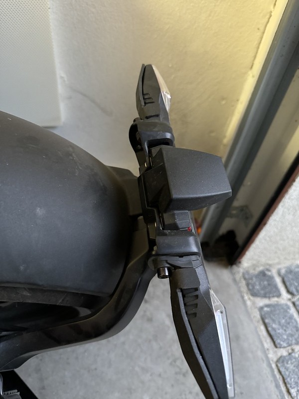

tuxian
Beiträge: 321
Registriert: Mi 17. Aug 2022, 19:35
Roller: Zero SR/F 2024, BMW CE04 2023
PLZ: 3950
Re: CE 04 Styling, Tuning, Modifikationen
Beitrag von tuxian »
Danke für die Info, hast du eine Bezugsquelle?
Die Muttern müssten noch die originalen sein?

tuxian
Beiträge: 321
PLZ: 3950
Danke, habe knapp einen Euro in Edelstahlschrauben investiert und heute die ersetzt.
Vorher:
Nachher (Edelstahlschrauben schwarz angemalt):
