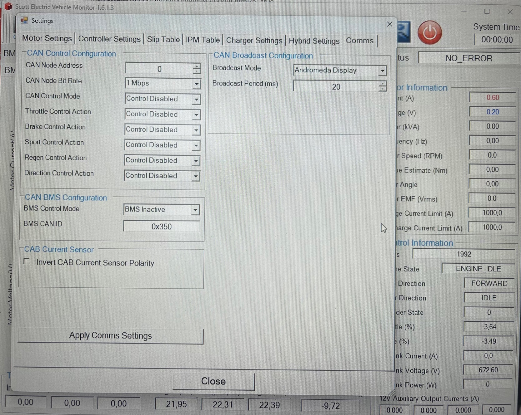

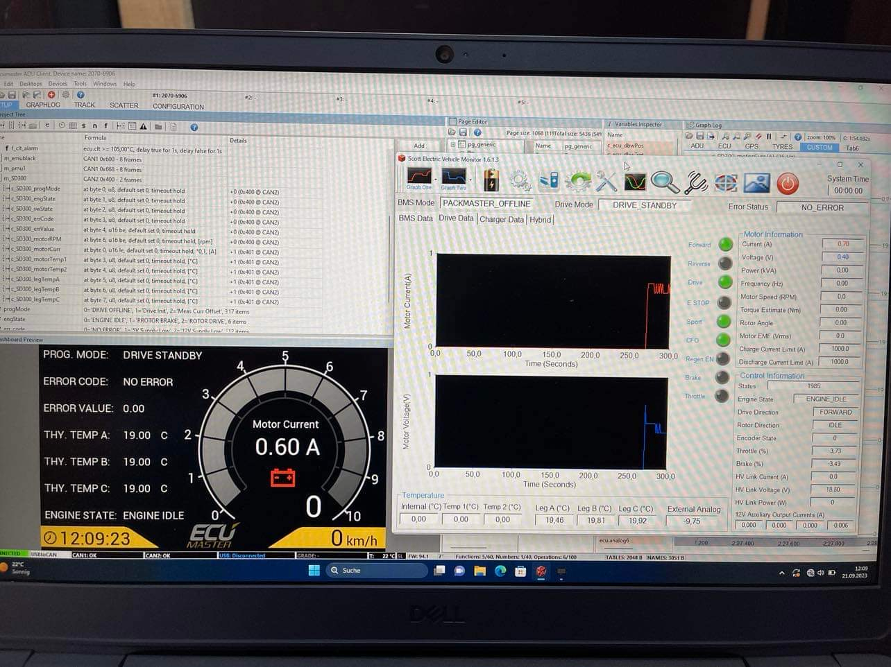

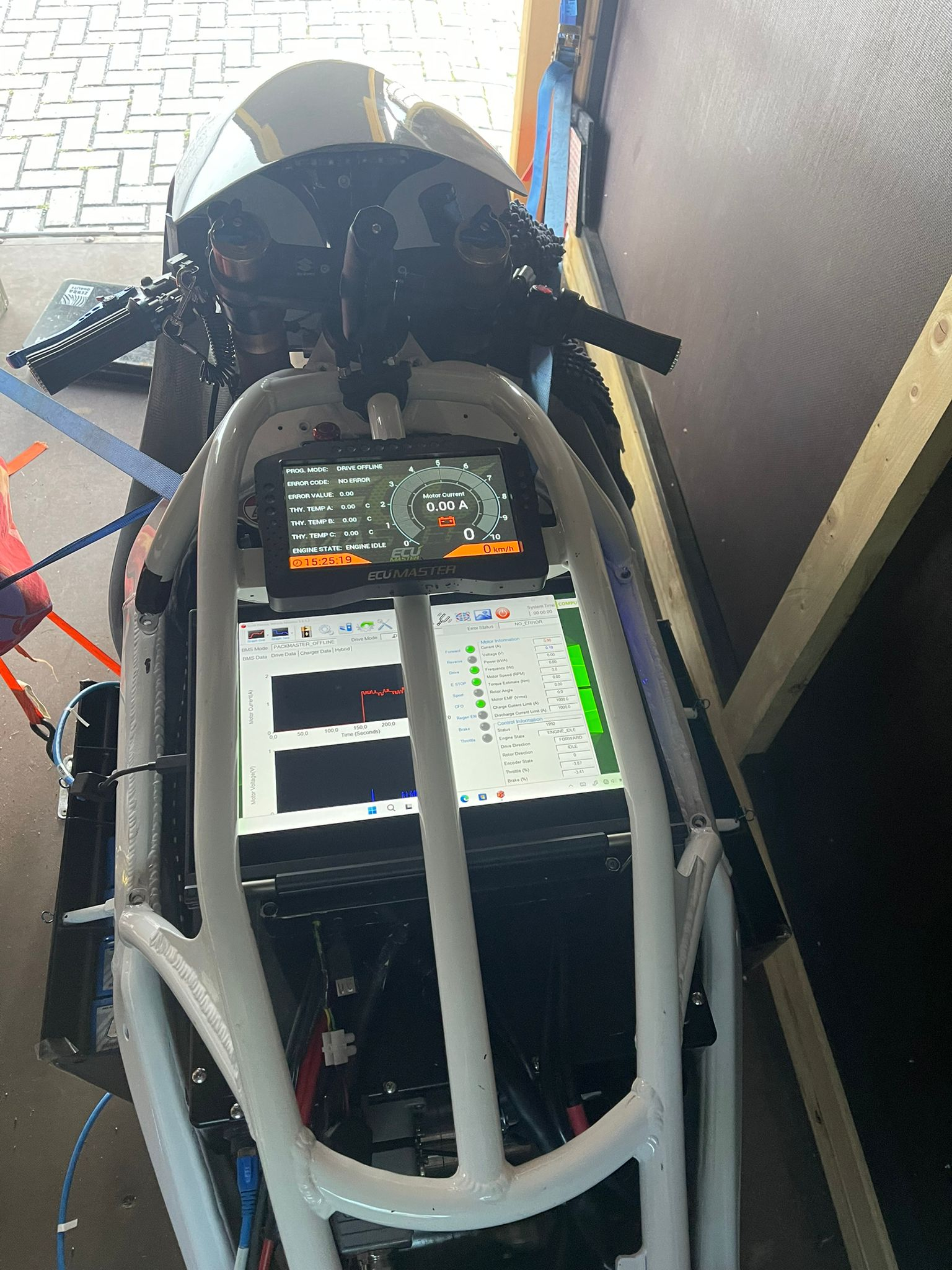

Kämpfe leider immer noch mit der Anbindung des Reglers.
Haben zumindest schon mal festgestellt dass der Regler bei der Einstellung 1MBit/s Probleme hat. Mit 500KBit/s kommen zumindest Daten an. Jetzt habe ich noch einen zweiten CAN Kanal am Display nachverdrahtet. Und den Regler dort direkt drauf verdrahtet und per Software einen 120 Ohm Widerstand aktiviert.
Doch leider sehe ich die Frames nicht in der Displaysoftware
Mit einer anderen (Sniffer-SW) konnte man die Daten sehen.
Der Adressbereich 0x400 kollidiert allerdings mit dem voreingestellten GPS Modul von ECUMASTER. Das haben wir nun auch verstellt auf 0x500. Was aber nicht heißen mag das nun alles bedacht wurde. ECUMASTER schaut jetzt nochmal durch die Projektdatei …

ECUMASTER war nun per Remote auf das Display geschaltet.
Leider auch ohne Erfolg. Scheint ein internes Softwareproblem zu sein, was sie nun genauer untersuchen wollen …
Zur Not kommt Plan B, das funktioniert zumindest
Soll nächste Woche auch eine neue Reglersoftware bzw. Firmware bekommen. Da könnte ich dann den Adressbereich vom Regler ändern. Schauen wir mal wie es sich entwickelt.

Problem ist behoben!
Bin nochmal die Verdrahtung durchgegangen als er mir sagte, das es auch ein Kurzschluss innere Verdrahtung sein könnte.
Das war es am Ende zum Glück nicht!
Habe nochmal diesen Stecker vom Display auseinander genommen, den man selber pinnen musste und siehe da ein PIN war nicht tief genug drin!
Wieder dieser blöde Stecker!
Ich mag den überhaupt nicht. Wäre besser gewesen sie hätten einen vorkonfektionierten mit 1m Kabellänge im Angebot als so eine Bastellösung.
Wie gesagt die Daten kommen nun durch!
Strom stimmt noch nicht, da sich anscheinend ein Leistungsschalter verabschiedet hat. Ich schmeiße die nun alle raus, dann wird das Bike auch wieder 4kg leichter!

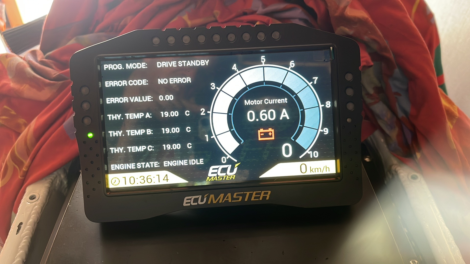

Re: GSX-R e899 K2
Ein paar Werte, wie Strom, Drehzahl usw. wurden jetzt auch angepasst. Hier und da muss ich aber nochmal schauen, ob ich es nun so lasse …
