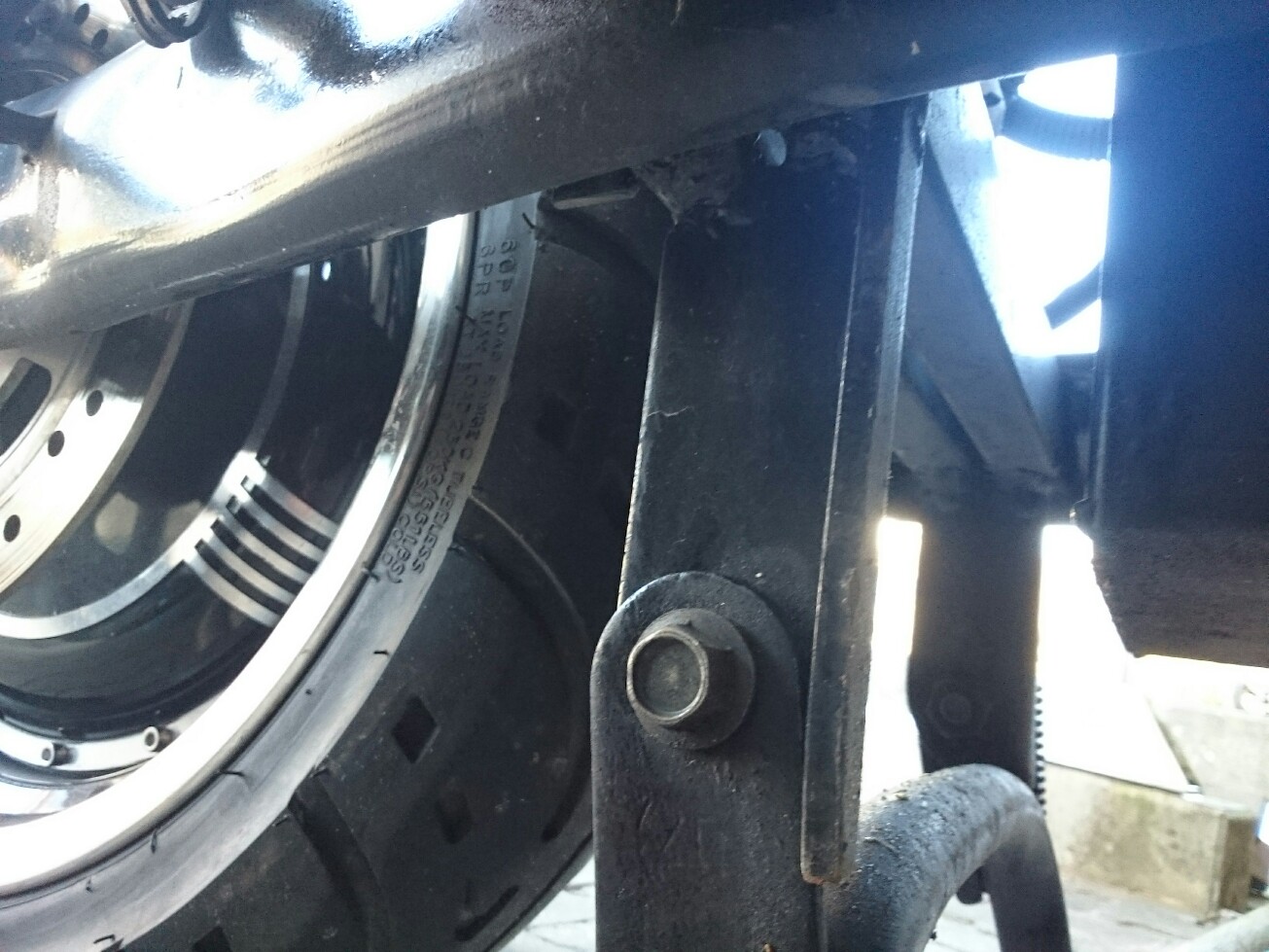

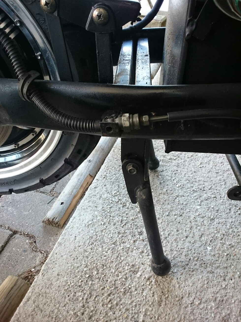

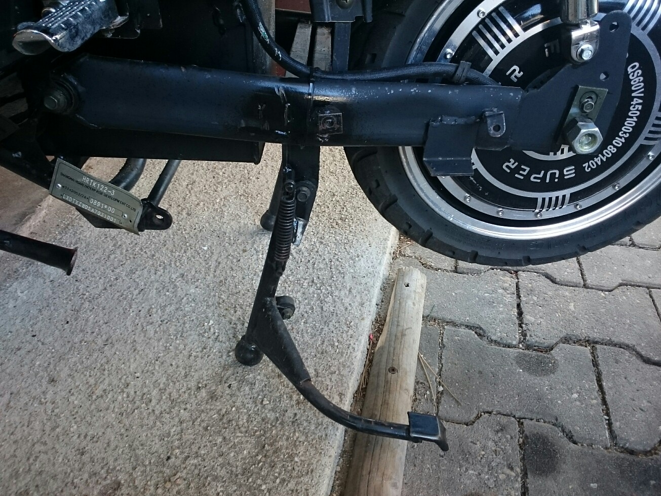

Im Bild 1 kann man auch die andere Montageanleitung für den Hauptständer
erkennen.
Der Schwerpunkt an der Schwinge ist für die Bleier eigentlich sehr günstig.
Das ist schon von sehr gutem Vorteil beim Hochgehen...... :o

Danke für die Bilder, Hannes! Ja, im ersten Bild ist deutlich der originale Anbindungspunkt für den Hauptständer zu sehen, der bei meinem Roller abgebrochen ist - da wo bei Dir die Rahmenplakette drangenietet ist:
Das hängt bei meinem jetzt nur noch an dem dünnen Querrohr nahe dem Ende der Aufnahme an der gegenüberliegenden Aufnahme dran.
Ich habe allerdings nur eine Schwingen-Querstrebe zwischen Batteriekasten und Hinterrad (bei Dir sind das zwei parallele Vierkantrohre), und die ganze Hardware darunter fehlt natürlich bei mir auch. Mir scheint der GK hat den Motor gute 5cm weiter hinten als mein erider / Taizhou Huangyan Xinrongzhou ...
