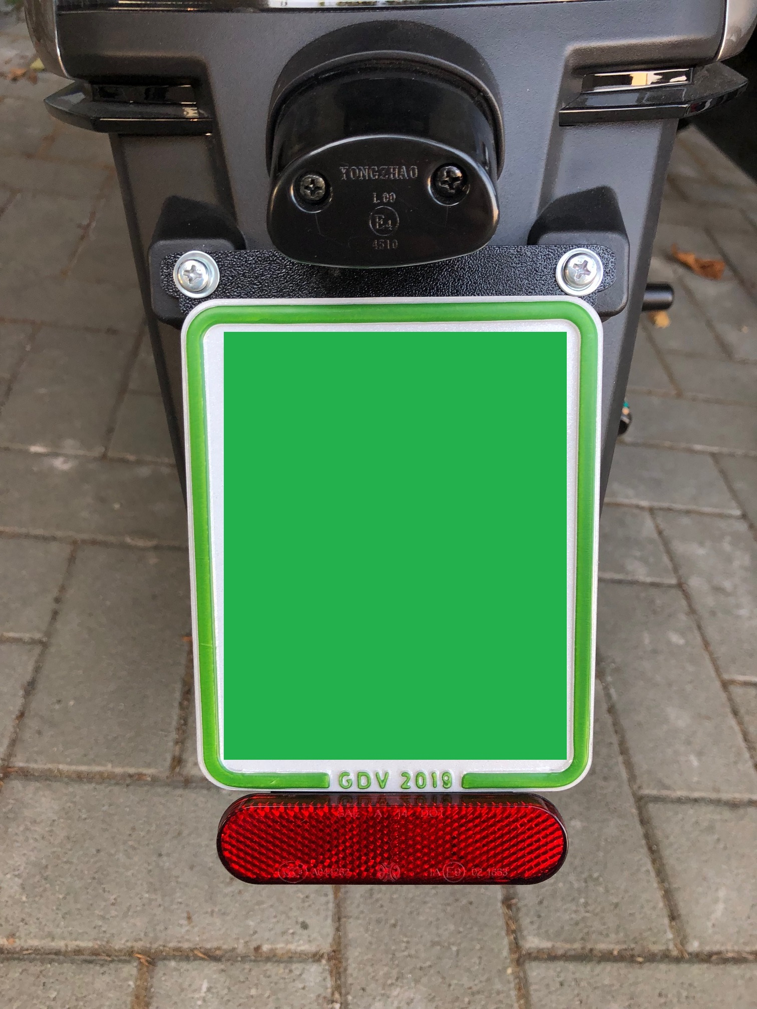

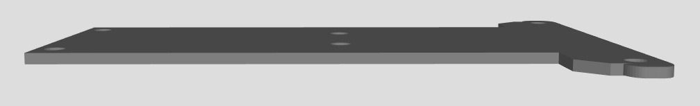

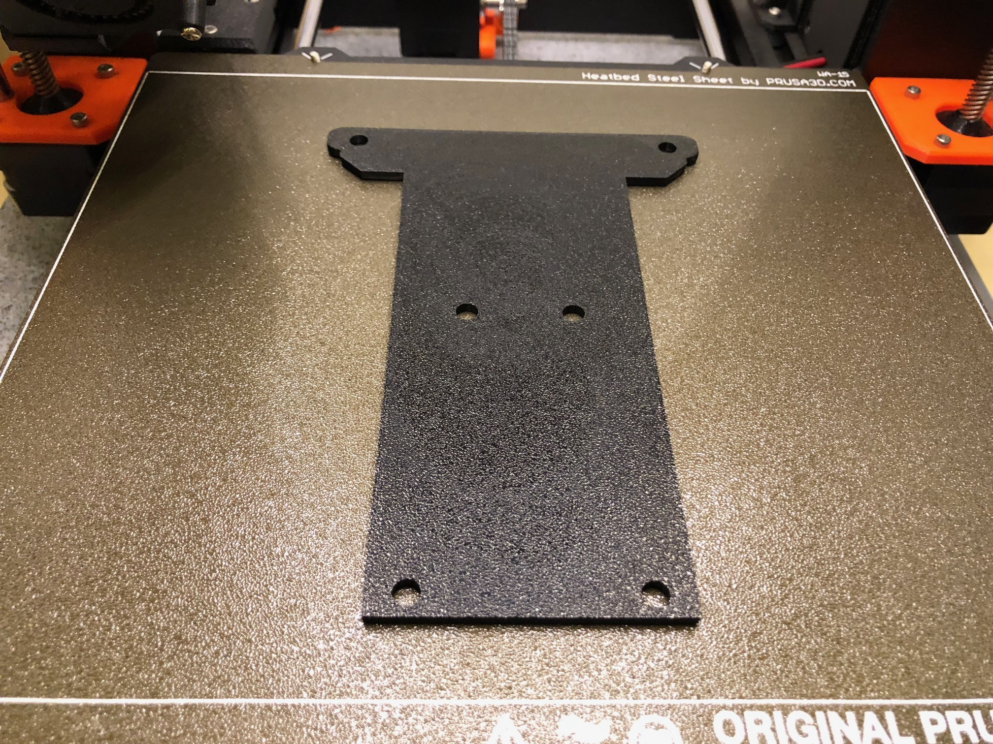

Guten Morgen zusammen,
durch die Abmessungen des Versicherungskennzeichen in DE ist der untere Reflektor der Cux verdeckt, so dass ein beliegender Halter für die Anbringung des Reflektors am Soziusgriff vorgesehen ist. Da ich jedoch auf Gepäckträger und Top Case umgebaut habe, könnte der ursprüngliche hintere Reflektor entfallen, da am Top Case selbst einer vorhanden ist, jedoch möchte ich auch ab und an ohne Top Case fahren und somit würde der Reflektor dann wieder fehlen.
Ich habe auf die Schnelle einen rahmenlosen Kennzeichenhalter mit passender Anbringung für den originalen Reflektor erstellt, kein Meisterwerk, aber funktionell und nutzbar.

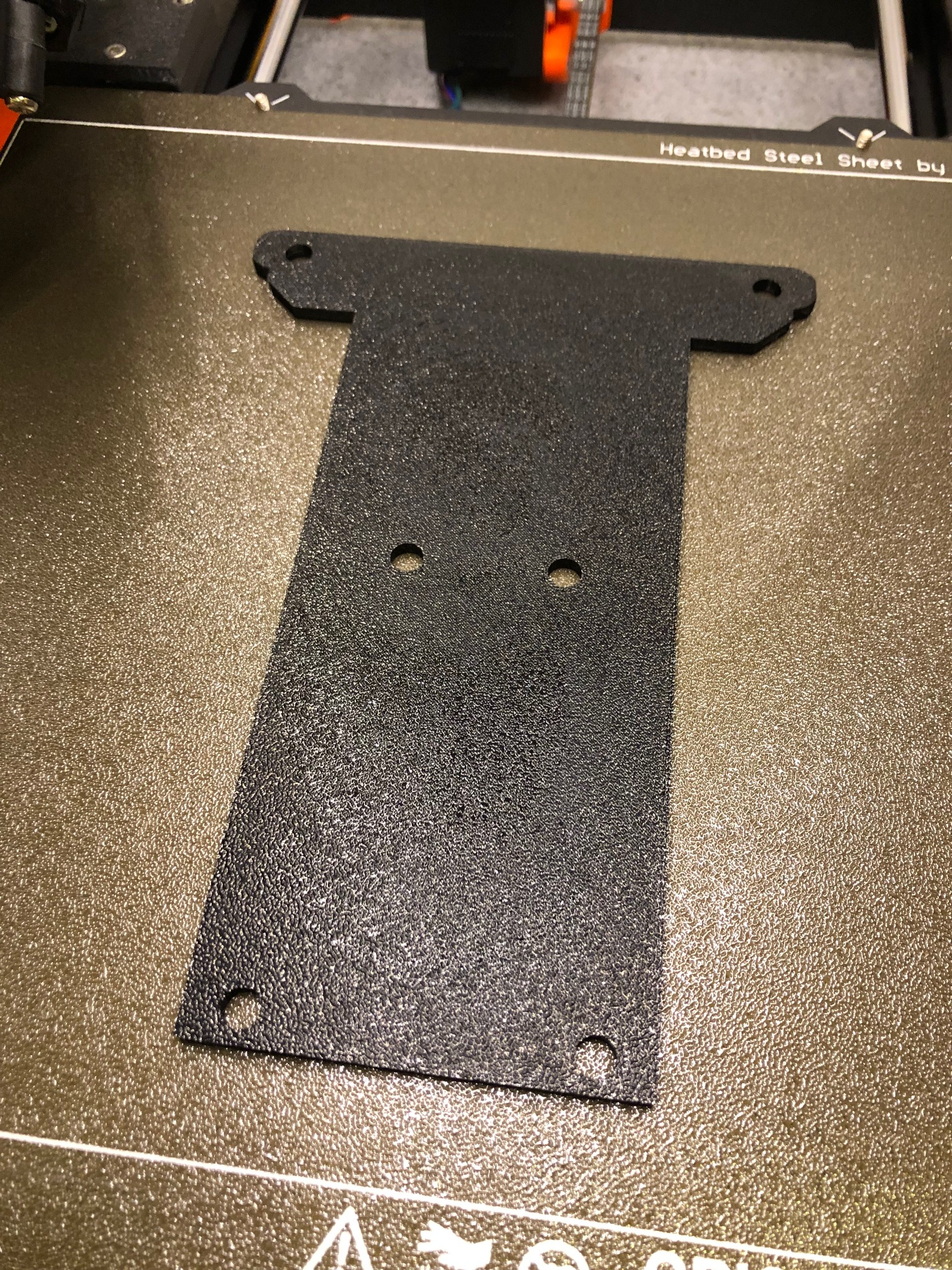

Den Halter habe ich auf meinem originalen Prusa MK3 in schwarzem ABS gedruckt, in PETG wäre es auch möglich, von PLA nehmt jedoch bitte Abstand.

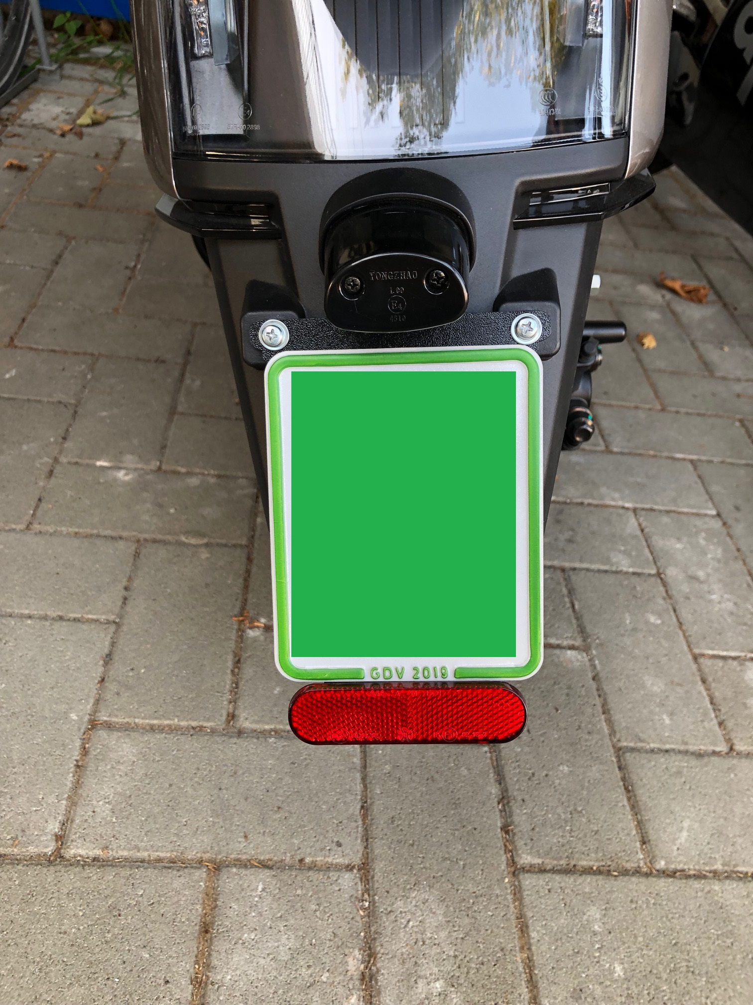

Der Reflektor und das Nummernschild wurden mit Schrauben, Unterlegscheiben und Muttern angebracht, Edelstahl, sowie der Halter selbst an der Cux. Lediglich die beiden "Ohren" für die Befestigung an der Cux sind sichtbar, alles andere ist vom Nummernschild und Reflektor verdeckt und somit rahmenlos.

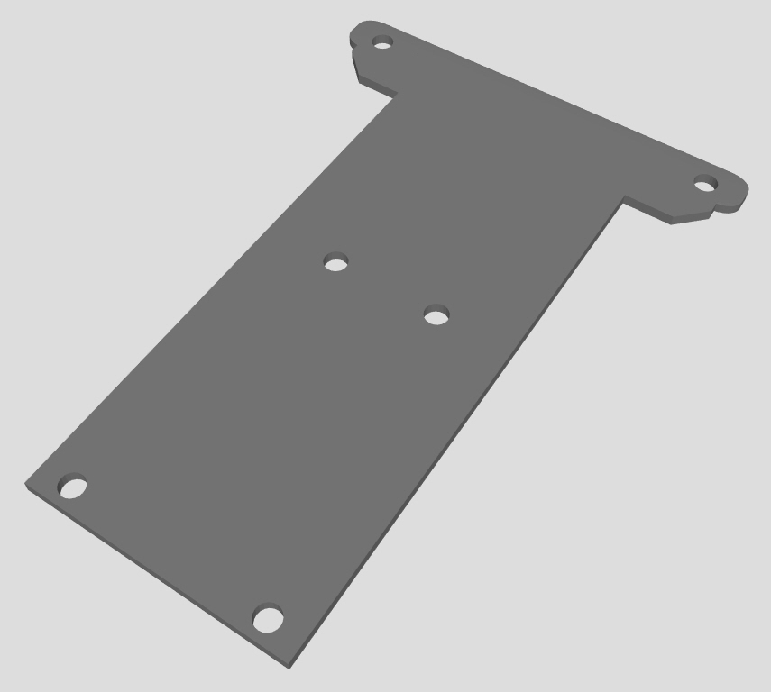

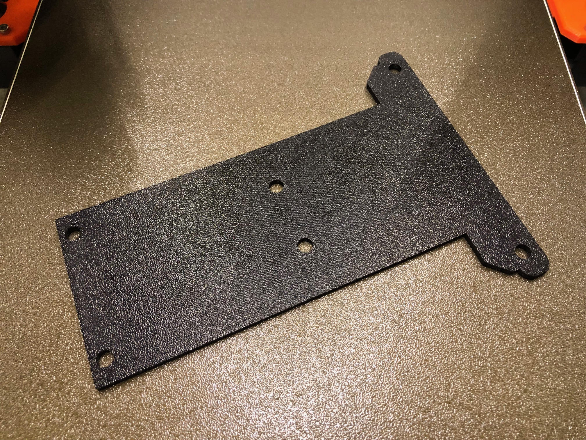

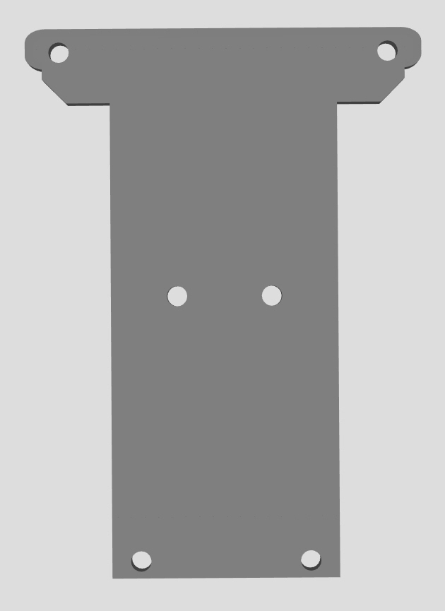

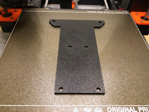

Hier sind nochmals 3 Bilder vom Halter selbst, die strukturierte Fläche wird dann als Oberseite genutzt.
