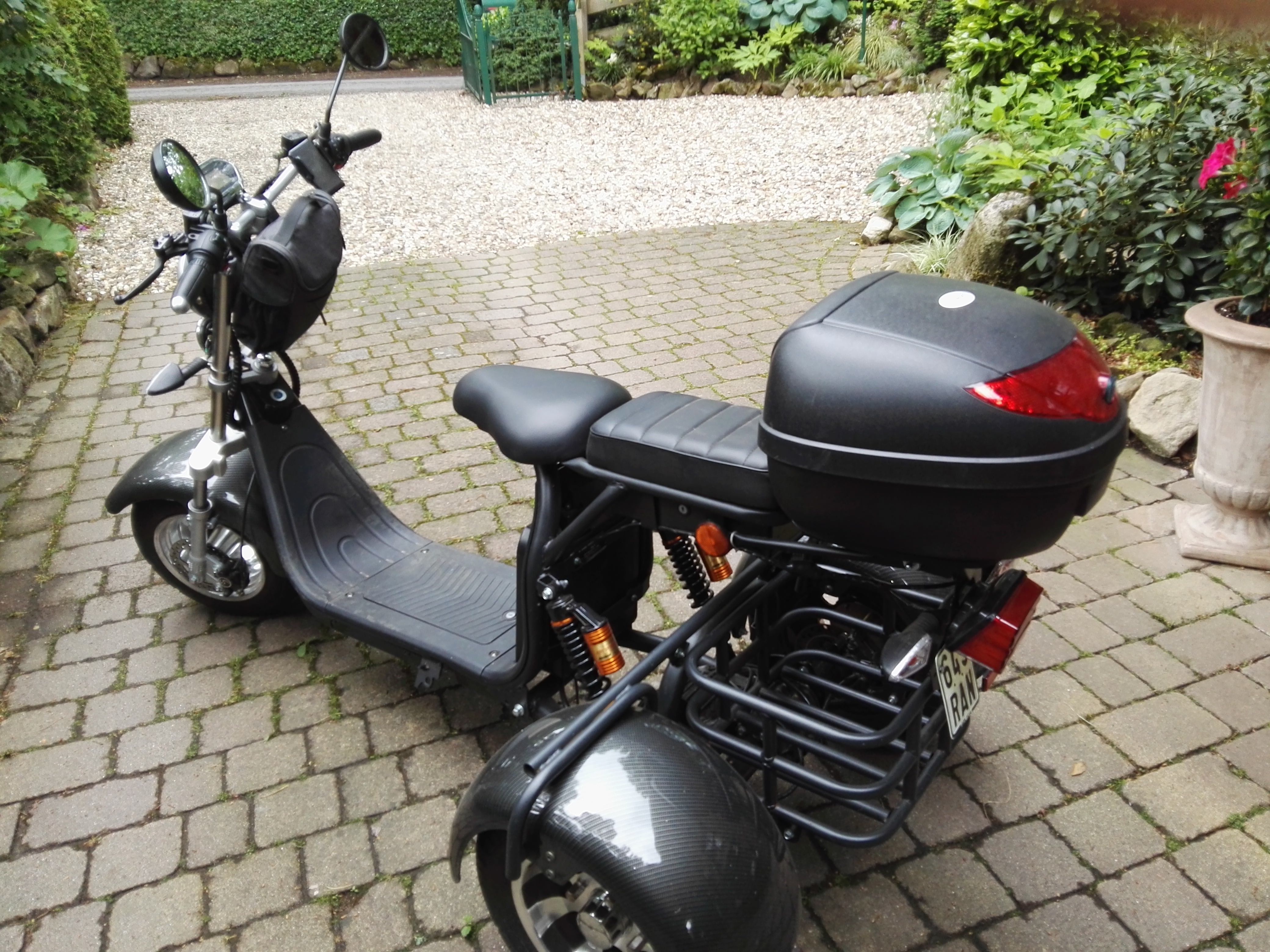

Hi,
gibt es für so einen CityCoco 3 Rad auch ein User Manual, vielleicht als PDF?
Ich hätte da doch einige Fragen.
Luftdruck der Reifen?
Wieviel Volt liegen an den Birnen an?
Sind irgendwelche Wartungen nötig?
Pflege?
Kann man die Ladezyklen vom Akku auslesen?
Das ist alles Chinakram, da habe ich auch keine hohen Erwartungen, aber ein wenig würde ich mich gerne einlesen können.
