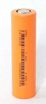

51.5V28AH Li-ion steht auf einem kleinen Schild drauf.
ich nehme an dass der Akkupack aus 14p14s = 196 Zellen besteht.
Der Wechselakku hat ein Gewicht von 10kg.
man kann erkennen dass es auf jeden Fall diese Akkus sind:
Product Name: 3.65V 2000mAh LiNiCoMn 18650 Cell
Model: INR18650E
Norminal Capacity: 2000mAh
Charge Method: Constant Current and Constant Voltage(4.20V)
Nominal Voltage: 3.65 V
Max. Charge Current: 1C(2000mA)
Max. Disharge Current: 2C(4000mA)
Discharge Temperature: -20℃~+60℃
Charging Time: 3h(Standard) or 1.5h(Rapid)
Size: 0.71" x 0.71" x 2.56"
Net Weight: 45,36 gramm

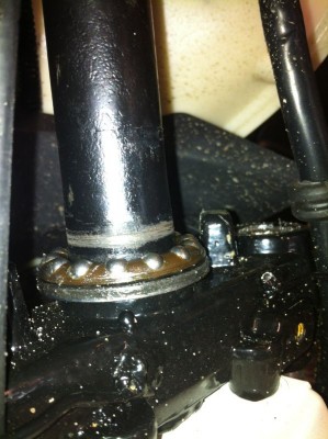

so, gute nachrichten hab ich. geräusch ist jetzt weg. das spiel in der lenkkopfgeschichte ist jetzt weggeschraubt worden. grade so fest angezogen dass das vorderrad sich noch einigermassen gut bewegen lässt und das spiel weg ist. man kann auf dem einen bild auch gut sehen dass durch das spiel an der lenkkopfstange unten auch schon etwas abgeschliffen worden ist.
nebenbei sind uns noch ein paar andere sachen aufgefallen die mir gar nicht gefallen haben
- die lenkkopfkugellager (oben und unten) waren furztrocken und musten erst mal wieder schön eingefettet werden.
unteres kugellager
unteres kugellager

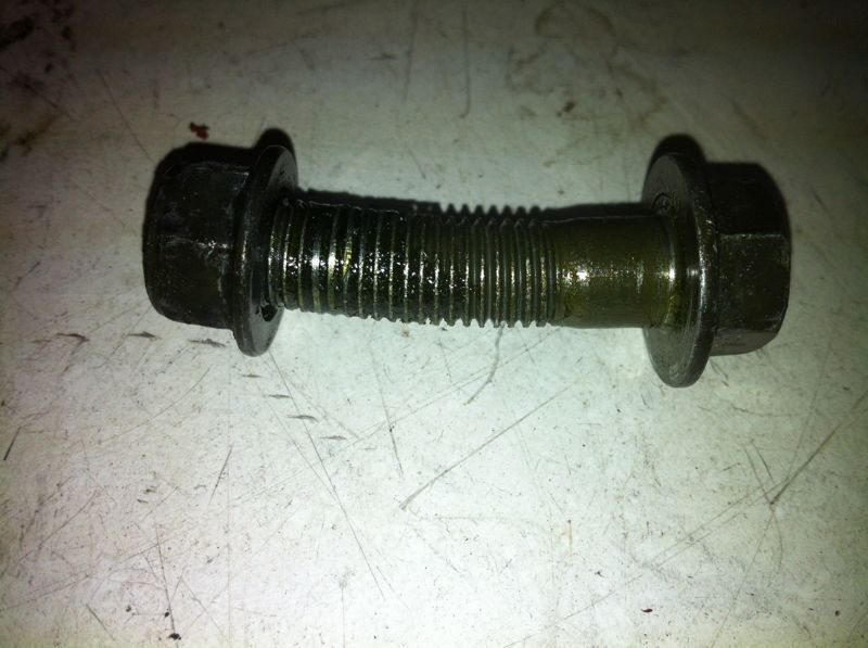

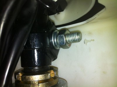

- die verbindungsschraube die lenker und gabel miteinander verbindet war dagegen zwar schön mit fett eingeschmiert. aber ganz schön verbogen.. hab ich ganz schön angst bekommen beim austauschen.
alte verbindungsschraube
neue verbindungsschraube
