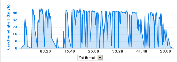

max GPS hatte ich heute mit 45.1 (mit einer GPS Uhr) gemessen. mit einer vollen batterie, die andere hatte ich zu hause gelassen. mit zunehmender wegstrecke ist die max GPS runtergegangen:
zum Schluss sagt mir meine GPS Uhr, dass ich ca 21 km gefahren bin. Der Trendy sagt dass ich 25 km gefahren bin. Der Unterschied erklärt sich über den Tachovorlauf, der beträgt ca + 15%.

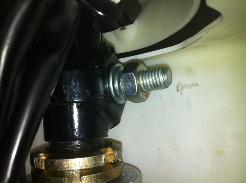

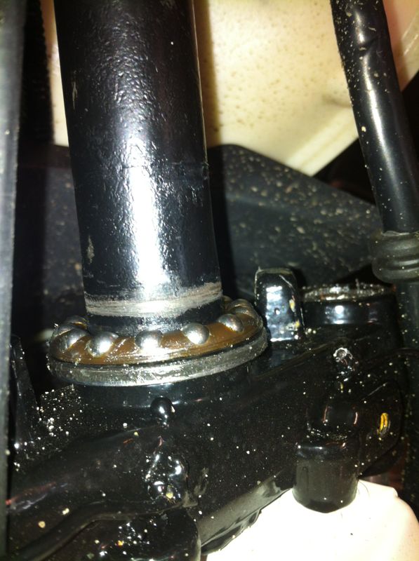

so, gute nachrichten hab ich. geräusch ist jetzt weg. das spiel in der lenkkopfgeschichte ist jetzt weggeschraubt worden. grade so fest angezogen dass das vorderrad sich noch einigermassen gut bewegen lässt und das spiel weg ist. man kann auf dem einen bild auch gut sehen dass durch das spiel an der lenkkopfstange unten auch schon etwas abgeschliffen worden ist.
nebenbei sind uns noch ein paar andere sachen aufgefallen die mir gar nicht gefallen haben
- die lenkkopfkugellager (oben und unten) waren furztrocken und musten erst mal wieder schön eingefettet werden. - die verbindungsschraube die lenker und gabel miteinander verbindet war dagegen zwar schön mit fett eingeschmiert. aber ganz schön verbogen.. hab ich ganz schön angst bekommen beim austauschen.
