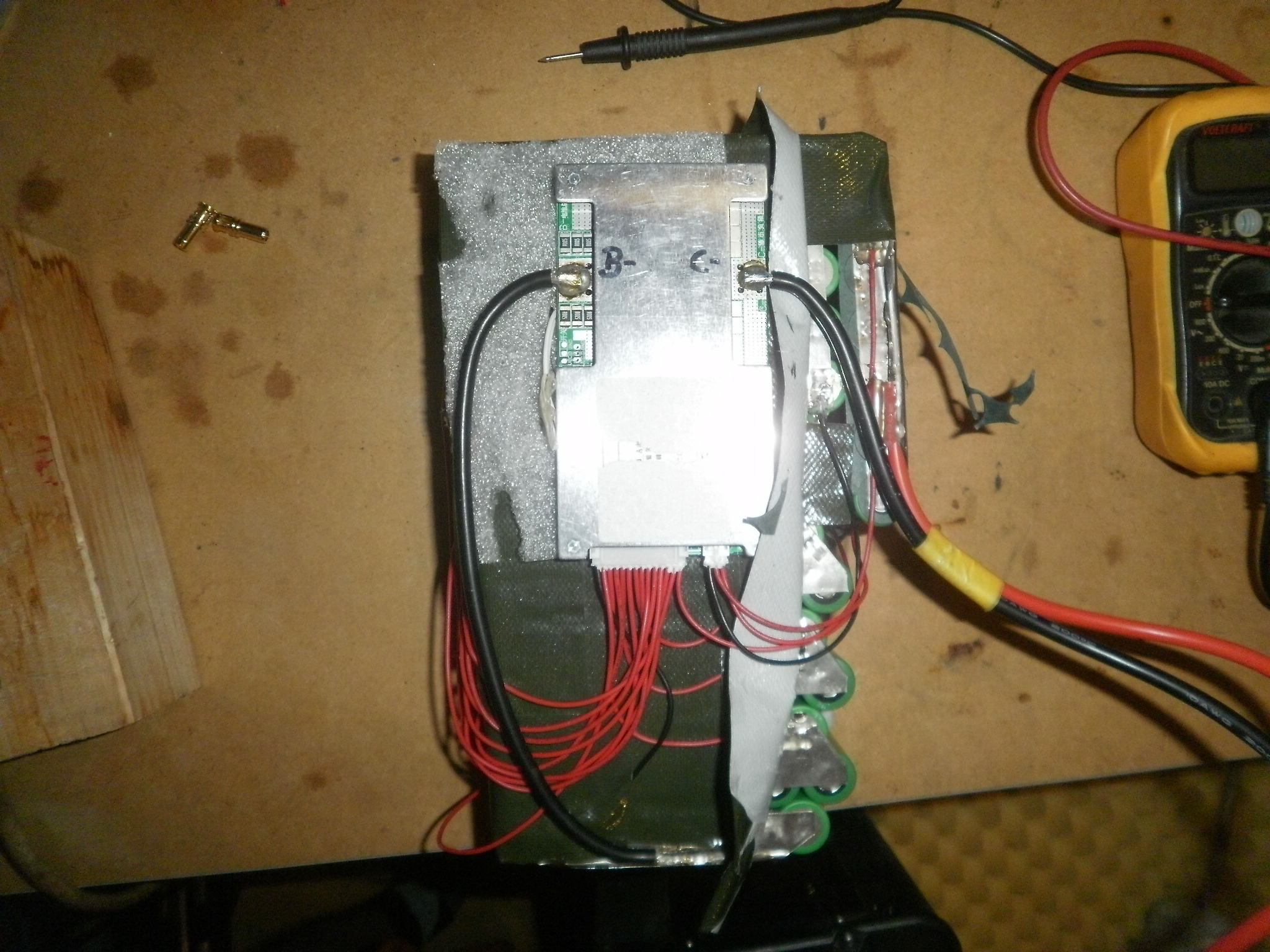

den akku wieder aus seiner ummantelung geschält und mal die spannung der einzelnen blöcke
gemessen alle 3,85 volt, ich verstehe es nicht !?!?

org. akku bis einschlieslich auf C- am zusatzakku BMS gemessen 67 volt.
auf die zellen des zusatzakkus und B- am BMS nur 61 volt gemessen.

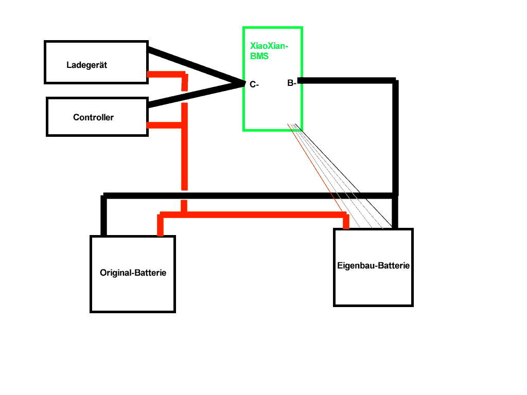

Beiträge: 20628
Re: probleme beim laden von akku
Jetzt fehlt nur noch Dein Parallelschaltkonzept Deiner zwei Akkus. Sie dürfen nicht übers BMS parallelgeschaltet werden - doch sowas scheint Deine Beschreibung anzudeuten.
Akkus parallelschalten bedeutet beide Batterie + und beide Batterie - Ausgänge jeweils miteinader zu verbinden. Sprich Batterie 1 Plus an Batterie 2 Plus, und Batterie 1 Minus an Batterie 2 Minus. Und dann KANNST Du keine unterschieldichen Spannungen messen, weil beide Akkus auf der gleichen Spannung liegen!
Jetzt kenne ich nur das XiaoXian BMS, das Du auf Batterie 2 drauf hast. Wo ist das BMS von Batterie 1? Ins Batteriegehäsue integriert? Dann muss Dein Testsetup folgendermaßen Verbunden sein - rot ist Plus, schwarz ist Minus:
Wie Du gut sehen kannst haben Original- und Eigenbau-Batterie so keine Chance, unterschiedliche Spannungen zu haben ;)

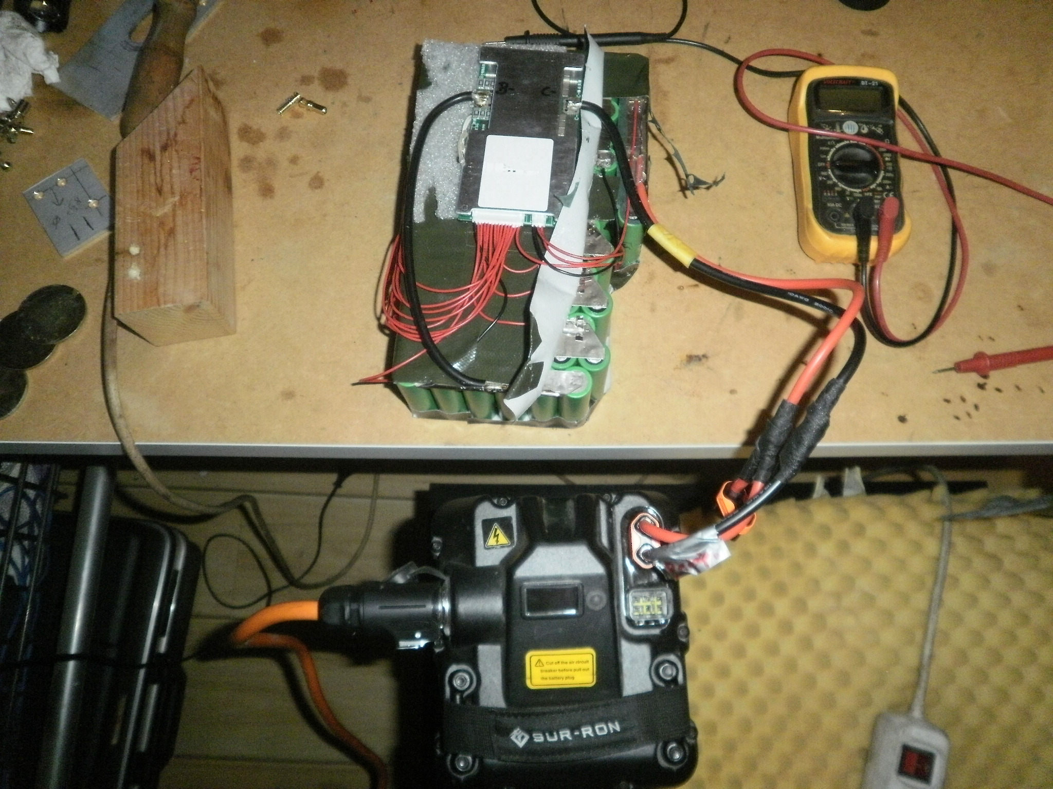

so wie deine skitze es zeigt ist es natürlich nicht parallel angeschlossen.
beide plus-leitungen noch ja, da ist noch kein BMS zwischen,
ist ja standart!
aber beide minus-leitungen kommen vom jeweiligen BMS C- abgang.
also ist da jeweils vom org. akku als auch vom zusatz-akku deren BMS zwischen.
das parallel anklemmen erfolgte jeweils an den leitungen die zum controller gehen!
am offenen zusatz-akku könnte ich direkt auf batt-minus vor dem BMS zugreifen,
aber am org. akku ???
den müsste ich öffnen.
verstehe ich das richtig das mein zusatz-akku nicht richtig geladen wird, wenn so wie bei mir
erst die beiden stecker zum controller parallel geschaltet sind und nur der org. akku einen seperaten
ladeanschluß hat.
von 55 volt bis 61 volt wurde der zusatz-akku ja geladen, nur nicht bis 67 volt
auf meinem ersten bild sieht man das erst die leitungen zum controller verbunden sind und nur
der org. akku einen ladeanschluss hat (oranges kabel links unten)
was kann ich tun ?
danke,für eure hilfe
gruß horst.

den zusatz-akku einzeln laden kann ich nicht,
habe nur das org. ladegerät 67,2 volt. 10 a
mit speziellem stecker der nur auf den org. akku passt.
darum will ich ja den zusatz-akku über den org. akku mittels
parallelem anschliesen mitladen.
und ja ich habe ja geschrieben das nach dem ladevorgang der
org. akku voll, der zusatz-akku aber nur ca. 3,85 volt je zelle hatte.
gruß horst.

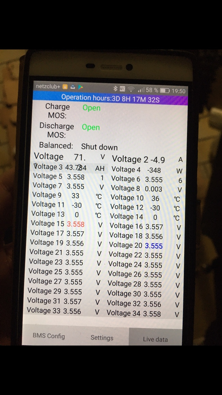

Ein modernes smartes BMS (mit Bluetooth) sieht z. B. so aus:
Man sieht, dass der MosFet Charge Port geöffnet ist sowie der Discharge Port auch geöffnet ist = grüner Bereich.
Nachdem du zwischen B- und C- 6V gemessen hast, dürften beide Ports geschlossen sein. Ich denke, dass es beim Paralellschalten beider Akkus zu Überstrom kam. Nach Überstrom oder Kurzschluß muß ein BMS resetet werden - dies geschieht durch trennen der Last.
