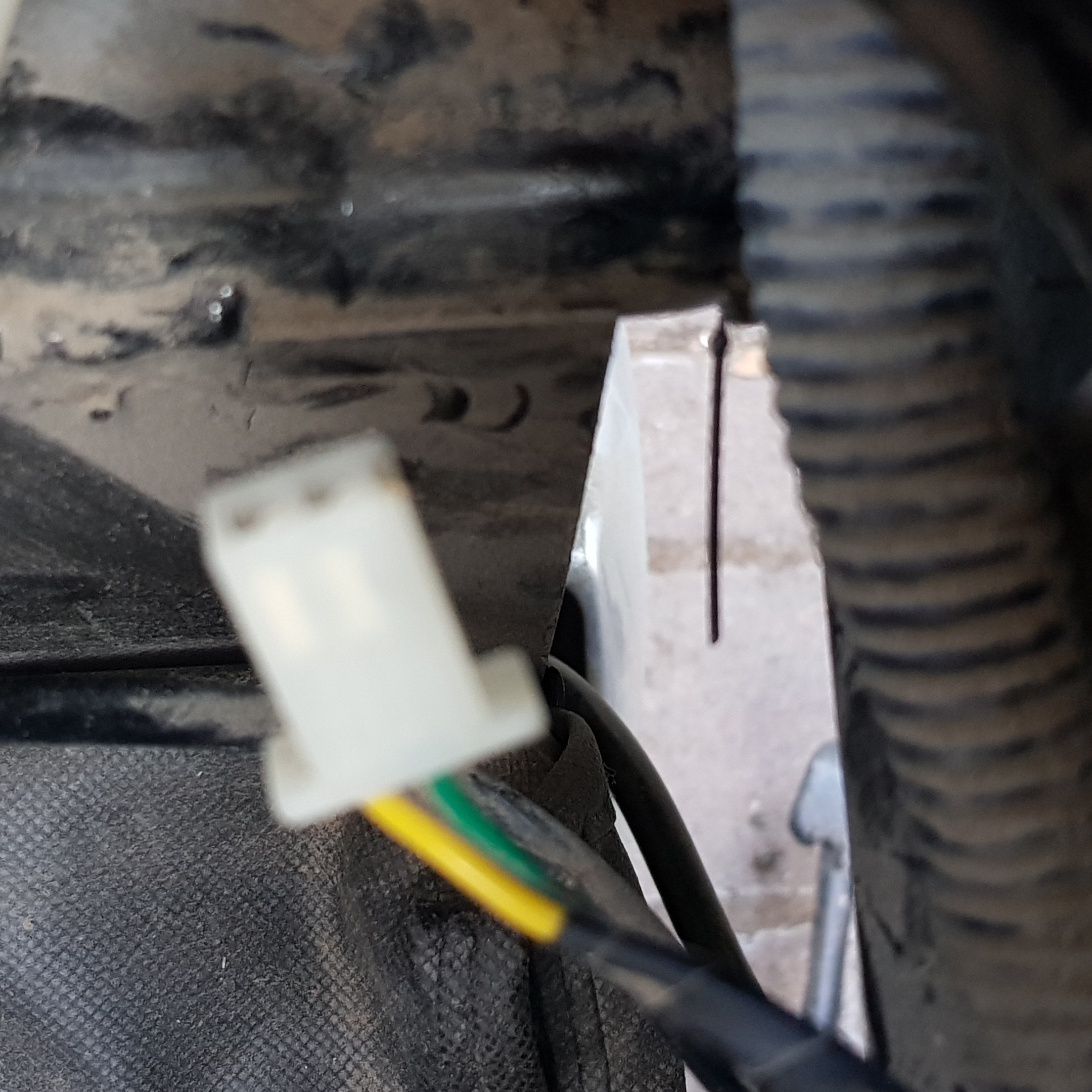

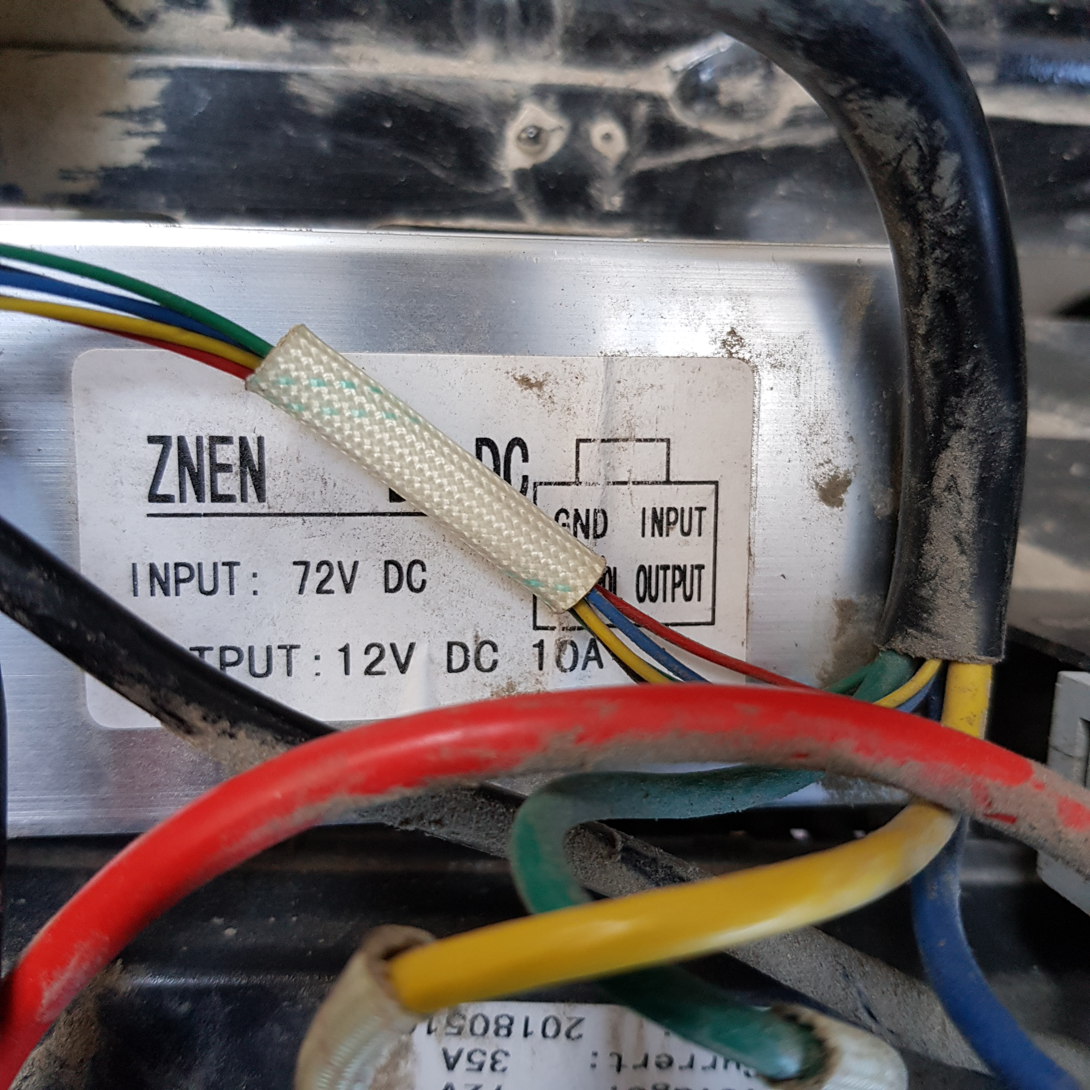

Danke für die schnelle Antwort. Kann innerhalb des Alu-Kästchens eine Sicherung vorhanden sein? (siehe Bild im Anhang) Eine weitere Frage: Auf dem anderen Bild sieht man einen Stecker mit den Drähten gelb und grün ohne "Gegenstück" und einen Stahldorn am Chassis als Masse - muß dieser Stecker mit dem Rahmen als Masse verbunden werden werden? Und wenn ja, grün, gelb oder beide (dann müsste einer abgegebrochen sein)?

Wohin gehen das grüne und gelbe Kabel vom losen Stecker? Vielleicht just in den DC-DC-Wandler? Dann müsste es einen passenden Gegenstecker geben, wo z.B. die Batteriespannung zum Wandler geht. Wenn diese Verbindung unterbrochen ist hat der arme ja nichts zum auf 12V wandeln...
Mach mal Bilder von den Kabeln und Steckverbindungen, die am DC-DC-Wandler dran sind, dann sollte man mehr sehen.
China-E-Roller haben generell mit der klassischen Rahmen (minus) Masse schlicht überhaupt nichts am Hut. Die Batterie muss komplett von der Masse getrennt sein, und 12V Minus läuft immer mit einem zweitem Kabel zu den Verbrauchern, meist schwarz.
Die Kabel, die das Typschild Deines Wandlers verdecken, sind übrigens die drei fetten blau grün gelb Motorphasen, und die Dünnen gleichfarbigen plus rot und vermutlich schwarz sind die Hallsignale vom Motor. Beide sollten im Controller enden.
