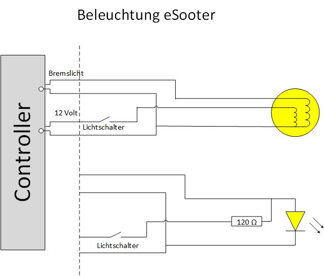

Hallo und einen schönen Sonntag. Da wettermäßig hier ein E-Scooterausflug nicht möglich ist, eröffne ich mal ein neues Thema.
Bei unseren E-Scootern ist in der Regel eine Kombination aus Rück- und Bremslicht eingebaut. Aber wie funktioniert das Ganze eigentlich?
Bei Fahrzeugen wie dem Rolektro BT-250 / eco20 und ähnlichen, baugleichen Fahrzeugen ist ein Kombinat mit einer Glühfadenlampe verbaut. Zum Beispiel mit den Angaben 12 Volt, 5 Watt, aber es sind zwei Glühfäden vorhanden. Drei Kabel gehen zur Fassung der Birne. Durch ein Kabel muss doch ein höherer Spannungswert übertragen werden, der durch Betätigen einer der Bremsgriffe ausgelöst wird. Wie hoch ist dieser? Erhöht sich die Wattzahl auf bis zu 5 Watt oder erhöht sich gar die Spannung von 12 Volt?
Und jetzt noch eine viel kompliziertere Frage: Wie geht das bei den kombinierten Rück- und Bremslichtern mit LED? Da die Glühbirne zwei Glühfäden hat, ist das da ja kein Problem. Aber bei den LED-Lampen gibt es keine zusätzlichen LED, die nur für die Bremslichtfunktion zuständig ist. Die Leuchtkraft der anteiligen LED erhöht sich einfach. Wie funktioniert das denn?
Sorry, aber auch ich habe einige Fachgebiete im Programm, von denen ich so gut wie keine Ahnung habe. Sicherlich gibt es hier im Forum einige Experten, wie zum Beispiel der von mir geschätzte Harry, die mir ein bisschen Licht in´s Dunkle bringen können.
Ich sage vorab schon einmal Danke für hilfreiche Antworten und wünsche noch einen schönen Sonntag.

Re: Wie funktioniert ein Kombirück- und Bremslicht?
Moin,
bei uns hier im Norden gehts mit dem Wetter.
Ist zufällig so eine Lampe oder etwas Vergleichbares verbaut?
http://schlepper-teile.de/de/traktortei ... ndex.pmode
Die hat, wie man sieht 2 getrennte Fußkontakte. Damit lassen sich auch beide Glühfäden getrennt ansteuern. Der eine nimmt an 12 V also knapp ein halbes Ampere, der andere 1,75 A auf. Zurück geht es dann über den gemeinsamen Ringkontakt. Von daher: Kein Hexenwerk und keine anderen Spannungen als 12 V.
Wie das bei LEDs gemacht wird, weiß ich nicht. Die Helligkeit von LEDs ist aber abhängig vom hindurchfließenden Strom (Die Spannung an einer LED ändert sich, wie bei allen Dioden, in Durchlassrichtung nur sehr gering und wird immer bei etwa 2 V liegen). Also könnte man die Helligkeit über den Strom einstellen. Die Wellenlänge des emittierten Lichts ist von der Chemie in der LED abhängig und ändert sich dabei nicht, im Gegensatz zur Glühlampe, die bei kleineren Strömen immer roter wird.
Was auch geht: Die LED nicht dauerhaft bestromen, sondern immer wieder Pausen einfügen. Je nach Puls-/Pausenlänge erscheint die LED unterschiedlich hell. Ab 50 bis 100 Schaltvorgänge pro Sekunde erkennt das Auge das nicht mehr als Flimmern. Ist aber im Prinzip das Gleiche wie oben, der Effektivwert des Stromes sinkt.
Hallo Ingo,
zur besseren Verdeutlichung habe ich die Lösung Deiner beiden Fragen per Zeichnung dargestellt.
Wie Du sehen kannst, ist es ganz simpel.
Gruß Harry
Moin.
Ganz herzlichen Dank Euch Zwei für die Antworten. Harrys Zeichnung hat mir auch sehr viel Licht in´s Dunkle gebracht.
