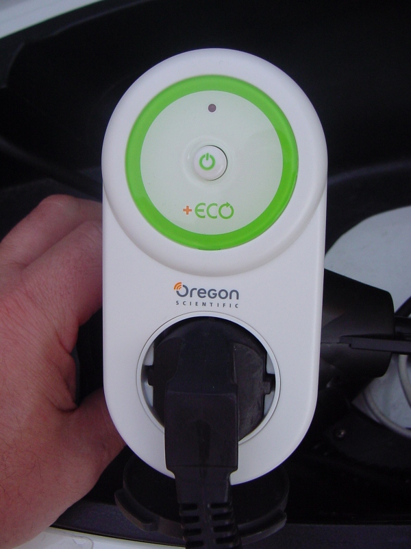

Es ist eine Combo aus einer sehr schlicht aussehenden Zwischensteckdose (die es aber in sich hat) und einem Display mit Knöpfen und Sender-/Empfänger im 2,4GHz Frequenzband (wie z.B. Garagentor-Fernsteuerungen). Das Ding schimpft sich "Oregon Scientific ESM600 Wireless Appliance Manager", was die Anwendung schon ganz gut umschreibt.
Die Zwischensteckdose hat einen manuellen An/Aus-Knopf und eine rote LED, das sind schon alle äußerlichen Bedienelemente:
Aber sie beherbergt sowohl einen Energiemesser (nicht so ganz genau, ca. 98.8% vom recht guten im Keller) UND eine Zeitschaltuhr samt Relais, um den angeschlossenen Verbraucher (in meinem Fall das Ladegerät) mit dem Stromnetz zu verbinden oder ihn davon zu trennen. Dies soll bis zur hierzulande üblichen Nutzleistungsgrenze von 3680W funktionieren. Dabei wird nicht zwischen induktiven und kapazitiven Lasten unterschieden wie bei anderen Funksteckdosen.

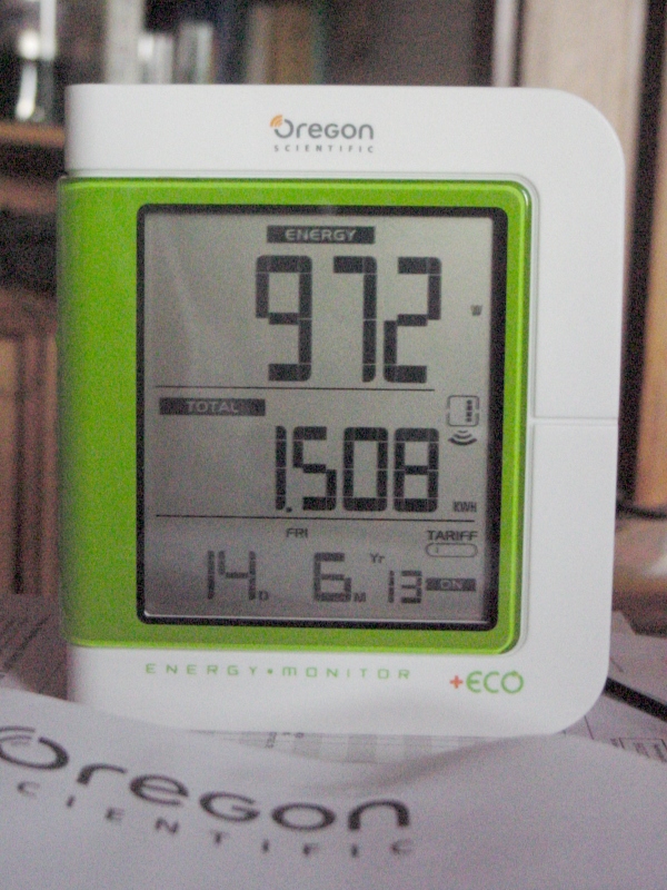

Die Anzeige sieht im Betrieb z.B. so aus:
Oben wird in diesem Bild die momentan durchgeschleuste elektrische Nutzleistung in W angezeigt, darunter die aufgelaufenen kWh. Ganz unten wechseln Datum und Uhrzeit einander ab. Es sind noch zwei weitere Anzeigemodi verfügbar: Kosten und berechnete CO2-Entstehung. Ein Display kann bis zu 4 Zwischensteckdosen ansteuern bzw. deren Messwerte Anzeigen. Ich fange erst mal mit einer an...
Die Aktualisierungsrate kann zwischen 60, 30, 12 und 6 Sekunden programmiert werden. Momentan arbeite ich mit 6 Sekunden, auch wenn das natürlich das Elektrosmog-Aufkommen deutlich erhöhen dürfte. Aber nur so sehe ich, was da so abgeht.

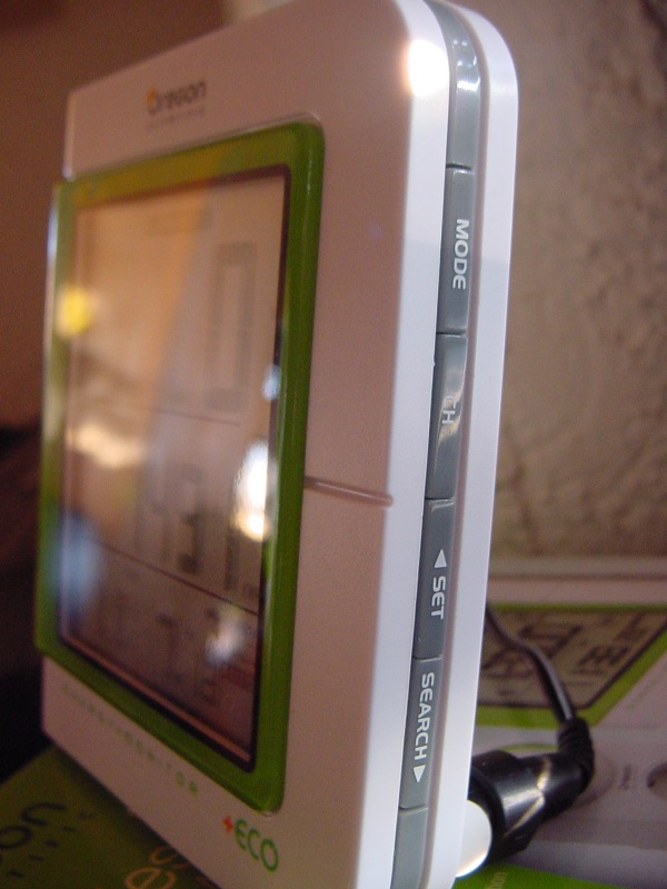

Heute kommt mein erster Kritikpunkt am Display. Aus Designgründen sind die Knöpfe eben in die Seiten eingelassen:
Wenn man nur die einzelnen Knöpfe betätigen will, so ist das kein wirkliches Problem. Wenn aber zwei Tasten gleichzeitig gedrückt werden müssen, z.B. SET und SEARCH, um die kWh wieder abzunullen, so ist es extrem schwierig, beide wirklich gleichzeitig zu drücken. Fast jedes zweite Mal geht es in die tiefsten Eingeweide-Parameter, weil nur einer der zwei Knöpfe als dauergedrückt erkannt wurde. Da das Abnullen eine tägliche Übung ist, um mir Rechnerei zu ersparen, ist dies ein besonders irritierendes Problem...
