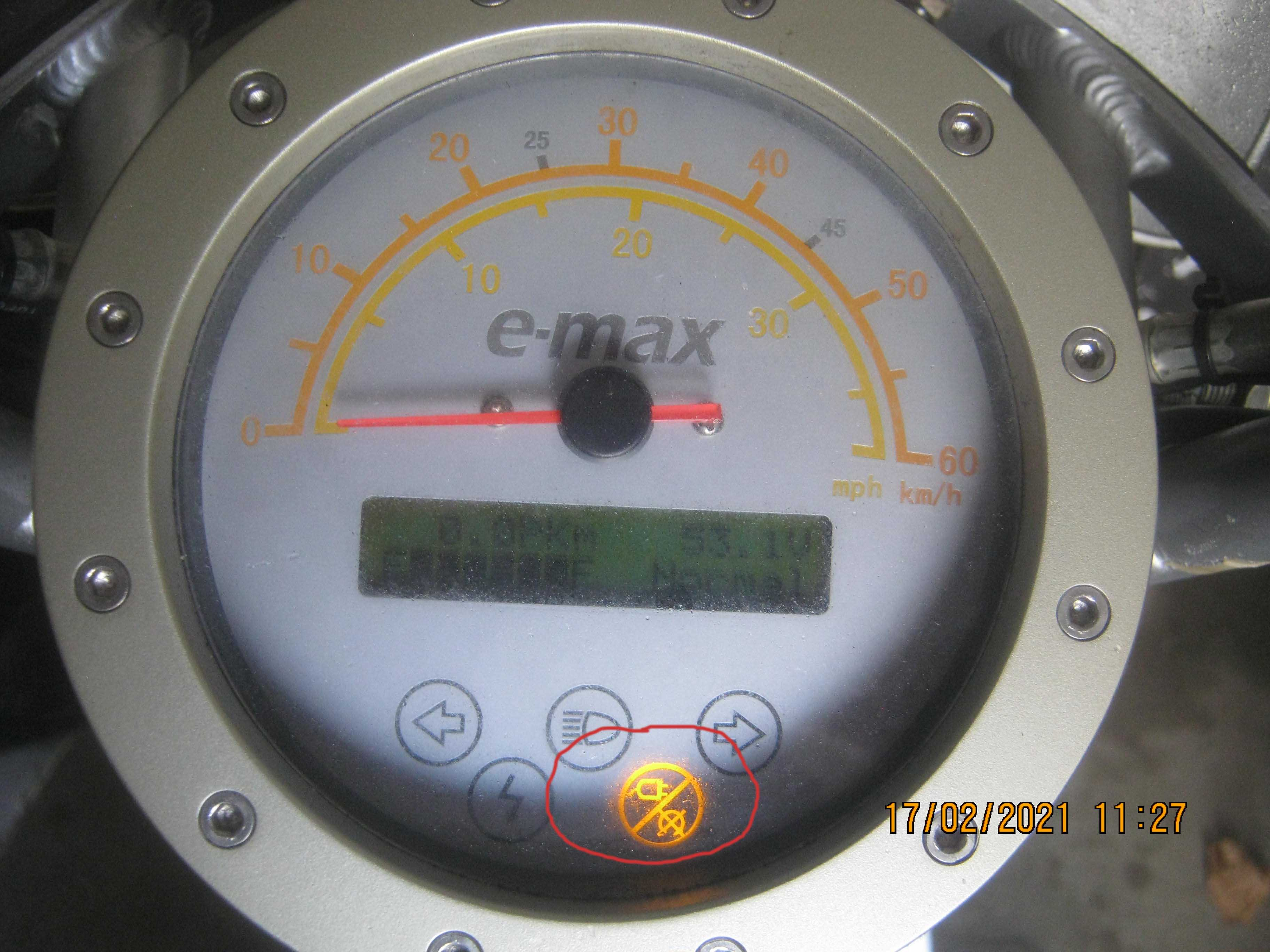

Vom Zündschloss gehen nur 2 Leitúngen weg. Die hab ich bereits überbrückt. Der Fehler ist sowohl beim Zünschloss als auch bei meiner Überbrückung vorhanden.
Beim Seitenständer konnte ich einen Fehler finden - ein Fremdkörprer hat sich in den Magnet-Kontakt gemogelt und ein Fehlverhalten provoziert.
Leider geht jetzt ausser dem Display absolut nichts mehr. Gestern ist mir das vor dem Spuermarkt passiert aber nach einigen"rumzicken" hats dann doch noch funktioniert. Heute Vormittag war dann Sendepause. Zur Zeit lade ich den Roller wieder voll auf und warte ab obs dann wieder funzt.
Im Anhang ein Foto des Displays
Die rot markierte Leuchte sollte nicht an sein. Der Seitenständer ist eingefahren und das Ladegerät ist nicht angeschlossen
Ich hab vmoto schon angefragt und warte auf Antwort - auf die werde ich wahrscheinlich vergeblich warten.
Wo sitzt denn der DC Wandler? Ist das Fehlerbild ein Hinweis auf den Wandler?
Günther

- Beiträge: 6590
Re: emax 80l "Zündschloss"
Dann schaute ich doch einmal ins Handbuch, was das Leuchten des Lämpchens zu bedeuten hat..
- Beiträge: 7532
- PLZ: 41564
Ich haben nur das vom Schwestermodell gefunden:
http://www.electricautos.com.au/PDF/Use ... x_110S.pdf
Da steht aber nichts drin. Das 80L wurde nur sehr wenig verkauft.
- Beiträge: 6590
Unter 3.4 "Malfunction messages in the speedometer display" sind die Symbole erklärt. Entweder Batterie leer (Steckersymbol) - was bei 53V nicht sein kann - oder es ist Etwas zu heiß geworden. Oder der Hallgriff gibt bei Zündung EIN eine zu hohe Spannung ab - jumpstart Verhinderung.
- Beiträge: 7532
- PLZ: 41564
Ich habe nach den Bildsymbolen gesucht, weil das Display auch Textnachrichten ausgibt. Ich habe mich auch früher mit dem 80L rumgequält. Es kann auch ein schlichter Wackelkontakt sein.
