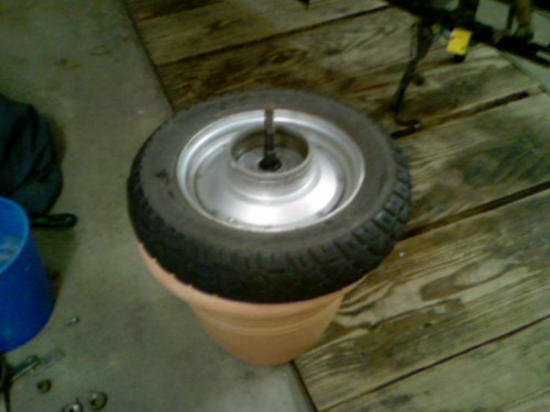

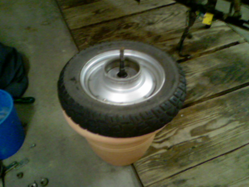

Radnabenmotor auf 2 alte Rollerreifen legen mit der Kabeleinführung nach unten. Zwischen Lagerschild und Motor wird noch Silikon, Flüssigdichtung oder Ähnliches sein, zudem sitzt der Lagerinnenring auf der Achse und der Außenring im Lagerschild.
Mit einem mittelschweren Gummihammer von oben auf die Motorachse schlagen. (Es müssen natürlich die Schrauben auf beiden Seiten (Lagerschilden) vorher herausgedreht sein.

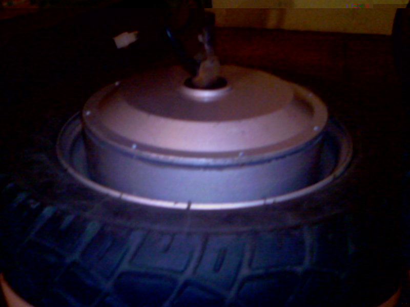

......schaue 'mal hier im Forum bei muemike. Er hat einen Motor mit Backenbremse zerlegt. Eine Idee wäre noch den Motor im Bereich der Lagerschildschrauben zuerwärmen damit sich die Silikonmasse anlöst. Einer hat es geschafft die Lager zuwechseln ohne den Motor abzuklemmen. Der Stator kann im Prinzip im Magnetring bleiben. Größeren Gummi-Hammer nehmen, aber die Achse nicht krumm schlagen.

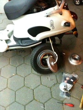

So, mit einem zwischengelegten Holz und einem 500 g Fäustel hat sich das Lagerschild auf der Kabelaustrittsseite gelöst und steht ca. 5 mm ab.
Wie gehe ich am besten weiter vor?

Ist schon ein Lagerschild frei? Mangels Abzieher mit 3 Holzkeilen arbeiten, d. h. die Achse weiter austreiben und die Holzkeile verhindern ein zurückrutschen des Stators zum Außenläufer. Auf die Wicklung aufpassen - nicht mit den Holzkeilen beschädigen.
