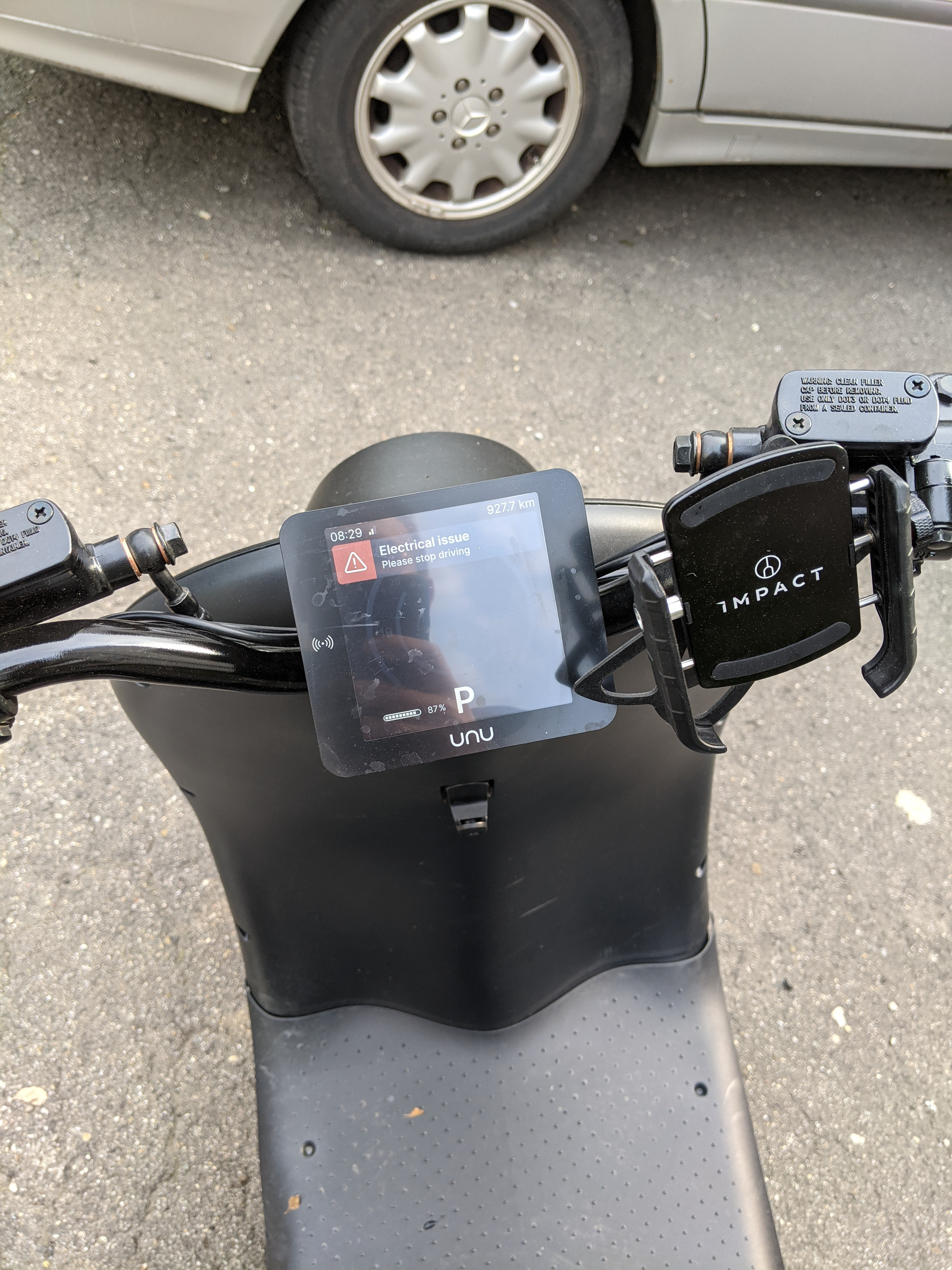

Bei der Heimfahrt fällt plötzlich der Antrieb aus. Der Bildschirm zeigt "Electrical issue Please stop driving" an (siehe Bild). Das ist nicht gerade das angenehmste auf einer großen Hauptstraße. Neustarts, Akku drehen usw. bringen nichts. Also Roller im Wohngebiet 15 km von Zuhause abgestellt und Mail geschrieben.

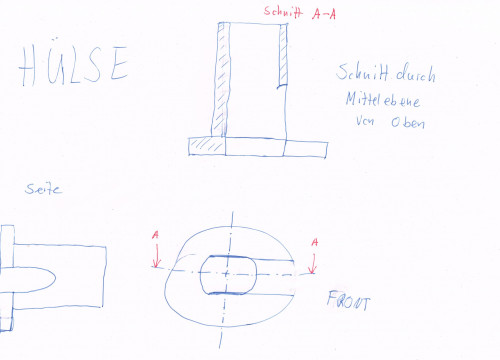

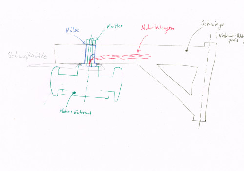

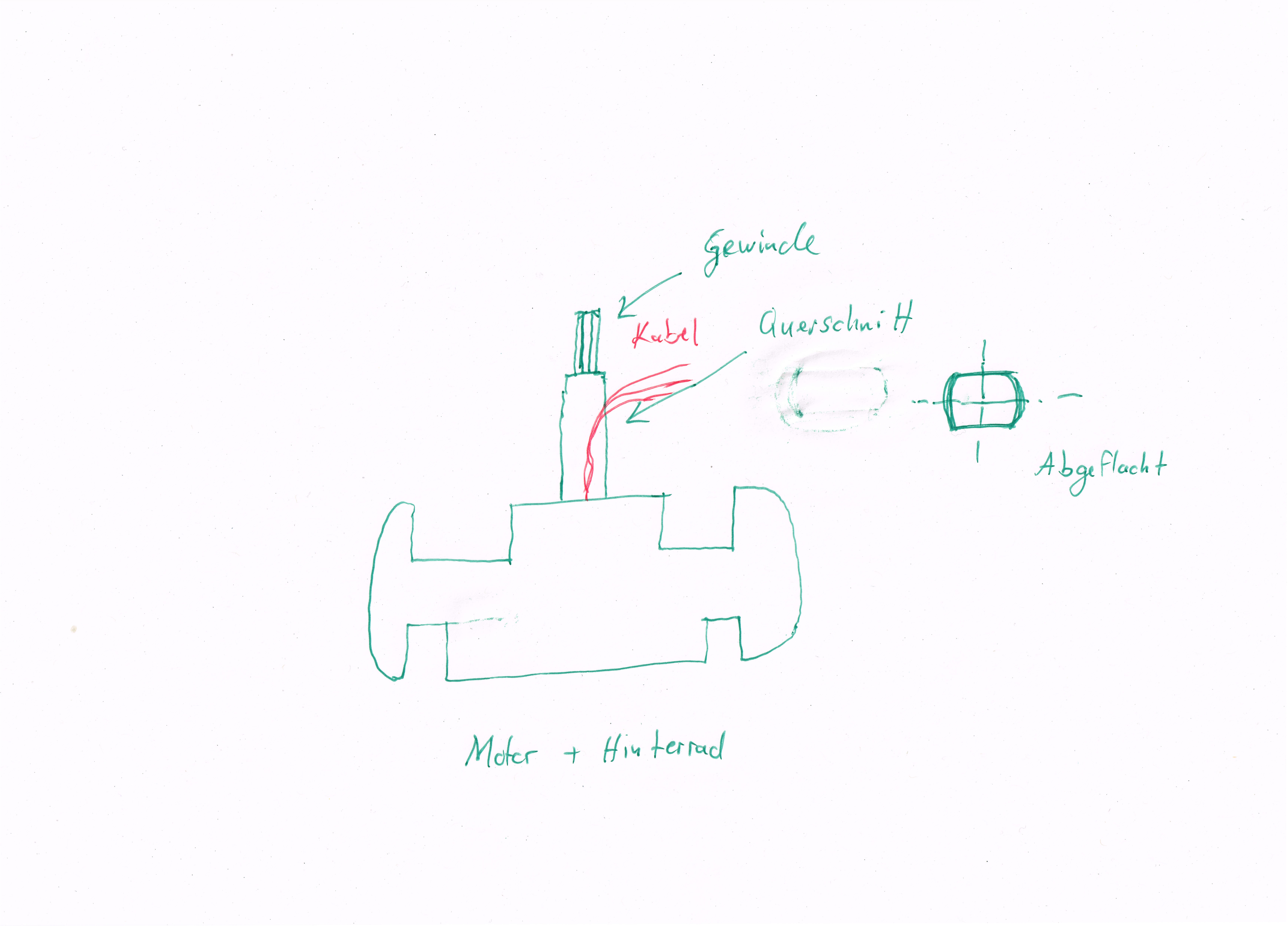

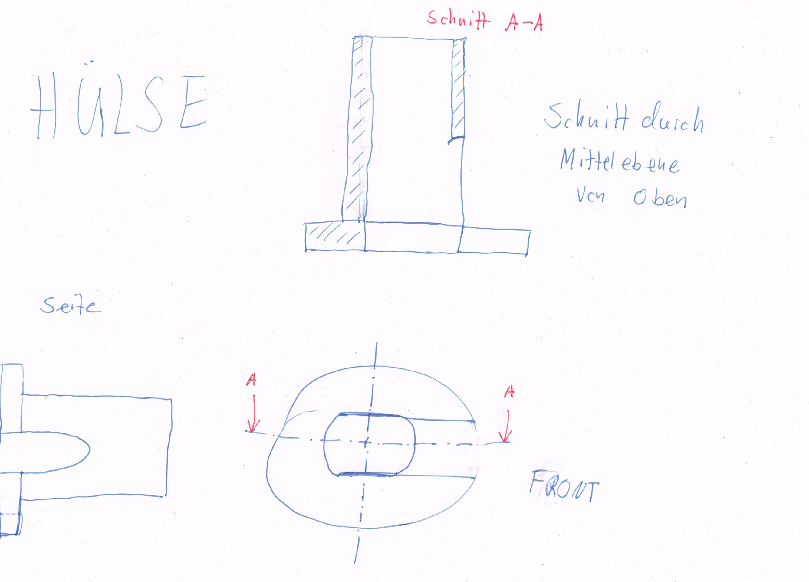

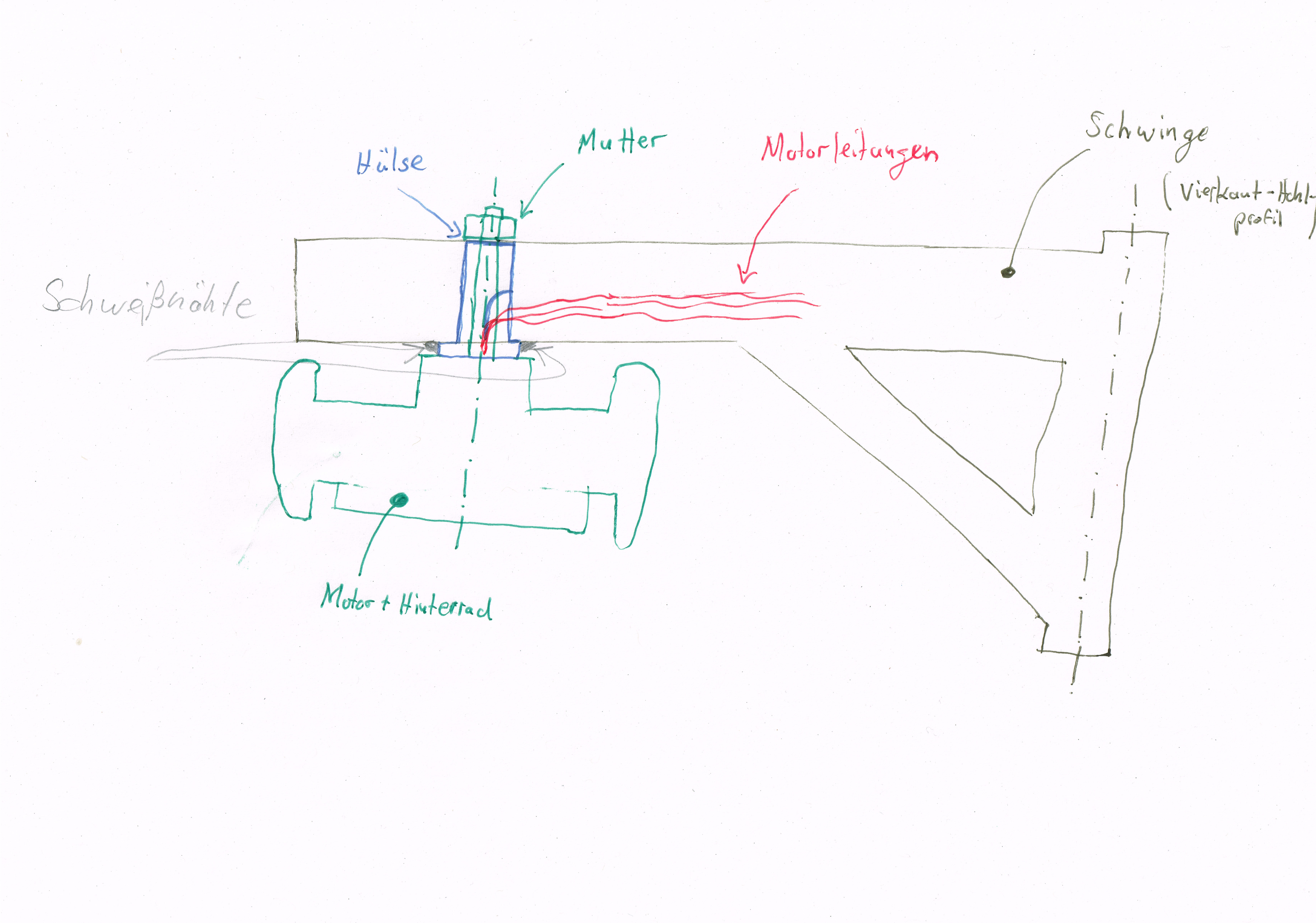

Die Schwinge ist ein Hohlprofil. Damit der Motor an dieser montiert werden kann wird eine Hülse in das Profil geschweißt. Diese Hülse hat eine Aussparung damit die Kabel des Motors durchgeführt werden können.
Bei meinem Roller ist das Problem, dass diese Schweißnaht versagt hat. Wird wohl ein Produktionsthema sein, da man Schweißnäht in der Regel so auslegt, dass alles andere zuerst versagt.
Jedenfalls ist ohne die Schweißnaht, die Hülse frei drehbar, aber nicht entnehmbar, da diese mit der Mutter vom Motor gehalten wird (Hier ist meine Zeichnung nicht ganz korrekt, da die Mutter die Motorwelle gegen das Hohlprofil fixiert). Durch das Drehen der Hülse wurden die Motorleitungen an- bzw. durchgeschnitten. Das wird wohl den Motor und das Motorsteuergerät frittiert haben.

Nach wie vielen Kilometern sind die Probleme aufgetreten?
Horninho
Beiträge: 331
Registriert: So 11. Okt 2020, 16:19
Roller: HORWIN EK1 (2,8kW 72V, Extended Range 40Ah)
PLZ: 5xxxx
Wohnort: Köln
Re: Neuer unu Scooter - Electrical Issue - Motorschaden
Beitrag von Horninho »
Bei SuperFighter war es (laut seinem angehängten Foto) bei Km Stand 927 passiert
