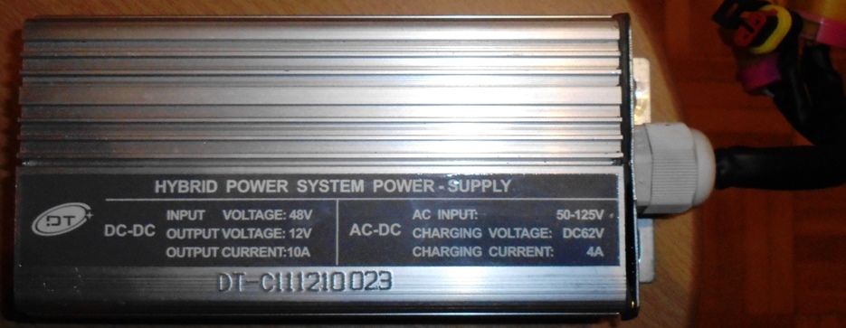

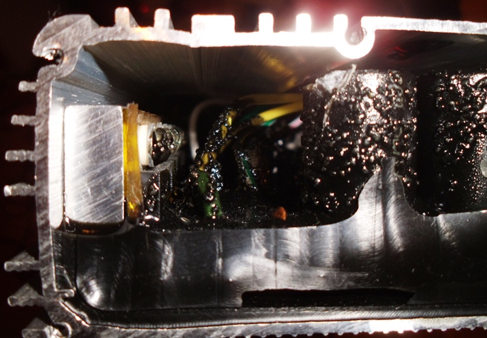

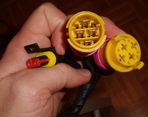

- Dc/Dc Wandler ist kaputt: er dient dazu 48V -> 12V zu wandeln und die übrige Spannungsgrundversorgung des Rollers zu meistern, bei Messungen kamen da aber nur 3V am Ausgang raus,
allerdings ist der Kabelbaum etwas chaotisch und in dem dc/dc wandler ist noch ein ac-dc Ladegerät mit-itegriert, was eine eindeutige Leitungsbelegung/ Zuordnung schwierig macht...
