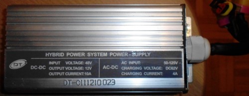

- Dc/Dc Wandler ist kaputt: er dient dazu 48V -> 12V zu wandeln und die übrige Spannungsgrundversorgung des Rollers zu meistern, bei Messungen kamen da aber nur 3V am Ausgang raus,
allerdings ist der Kabelbaum etwas chaotisch und in dem dc/dc wandler ist noch ein ac-dc Ladegerät mit-itegriert, was eine eindeutige Leitungsbelegung/ Zuordnung schwierig macht...

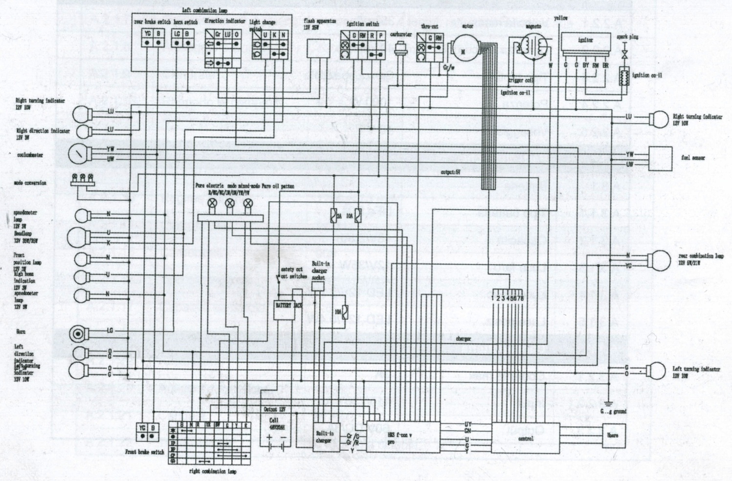

Immerhin ein kleines Schaltbild ist in der Anleitung abgebildet, hilft aber nicht wirklich weiter...

Miss doch mal was am DC Wandler ankommt
Wenn ca 52V am DC Wandler ankommen aber nur 3V rauskommen ist der Wandler vermutlich defekt.

Es ist natürlich nicht auszuschließen, dass der Akku oder eines seiner Bauteile beim Winterschlaf wegsterben, aber der Ansatz der Prüfung des DC-Konverters von EDIT JOGGEL ist schon korrekt.
Wenn der Roller 3 Monate nur stand, und er selber schon etwas älter ist, dann mag das plötzliche Aufwecken des DC-Konverters mit 52V zu einem Bauteiletod führen (Elektrolytkondensatoren).
Nun ist das nach meiner Erinnerung der erste Hybridroller im Forum, und von daher wird das sicherlich spannend. Wenn die Infos im Internet stimmen, wurde er in China gebaut und müßte baugleich zum MZ Emmely EL2 sein (falls der überhaupt in Deutschland verkauft wurde), und dann wird es das Teil sicherlich noch unter ein paar Handelsnamen geben.
Das angenehme ist, dass Chinatechnik meist einfach ist.
Vielleicht machst Du mal ein Photo vom DC-Konverter, ggf. können wir damit die passenden Meßpunkte ermitteln.

@joggel83: ich messe an zwei Wandler Eingängen knapp 57V ohne Last, an keinem der Ausgänge konnte ich jedoch mehr wie 3V messen.
Vielleicht ist aber auch eine Art Interlock Signal freizuschalten (siehe kleinerer Stecker bzw. 'Schaltbild'), von daher muss es ja nicht unbedingt heissen dass der DC/DC defekt ist...
Sicherungen und Zündschloss sind alle i.O., Kabel kann man nur tlw. checken, da sehr kompakt verlegt und durch viele Kabelkanäle gebündelt...
@STW: Photos im Anhang, das Schaltbild ist aber mit Vorsicht zu geniessen, da zB. schon die Sicherungen anders als in Realität dimensioniert sind..

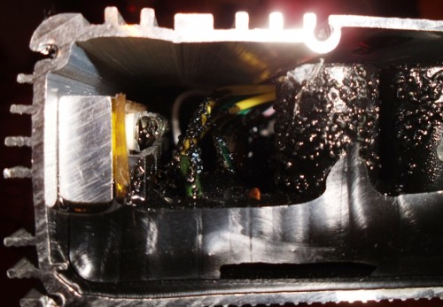

Der Wandler ist leider komplett vergossen, kann man daher nicht zerstörungsfrei durchmessen...

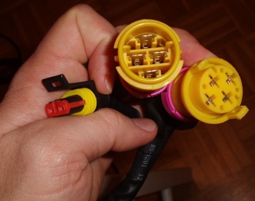

@elektroreini: der power converter ist eine Kombination dc/dc mit charger ac/dc, von daher gibt es insgesamt 10 Leitungen (siehe Bilder)
Hier liegt auch der Hund begraben, ich weiss nicht welche Leitungen ich überbrücken könnte, um zB. die 12V einzuspeisen...
Soweit ich das Schaltbild jetzt entziffert habe: 48V und 12V teilen sich eine Fzg-Masse, G = green.
48V plus sollte mit 'R' red anliegen und 12V plus über 'B' = black??
Bei Zündung aus, sind auch die 48V weg...
