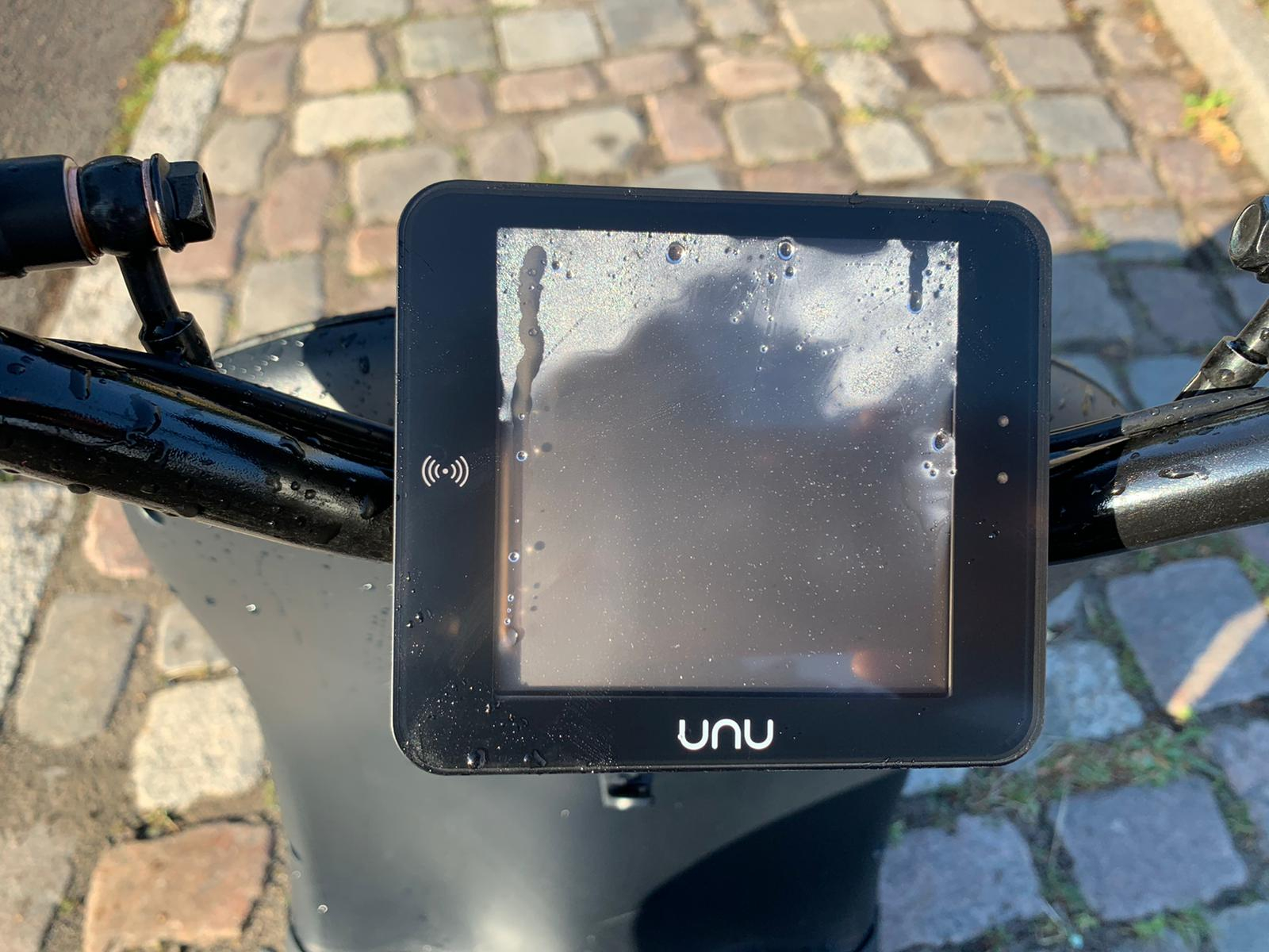

Hallo, hat jemand hier auch Probleme mit der Keycard?
Das Display scheint bei unserem UNU dicht zu sein, jedoch ist das entsperren des Rollers immer sehr nervig. Meist passiert gar nichts, ab und an leuchtet es Rot und mit etwas Glück geht es dann nach 10-20 Sekunden irgendwie. Richtig mies ist es nach einem Regenguss :-(
Regieren die Keycards auf Magnete oder Nässe? Welche Technik liegt dahinter? NFC, RFID?
Habt Ihr einen Tipp?

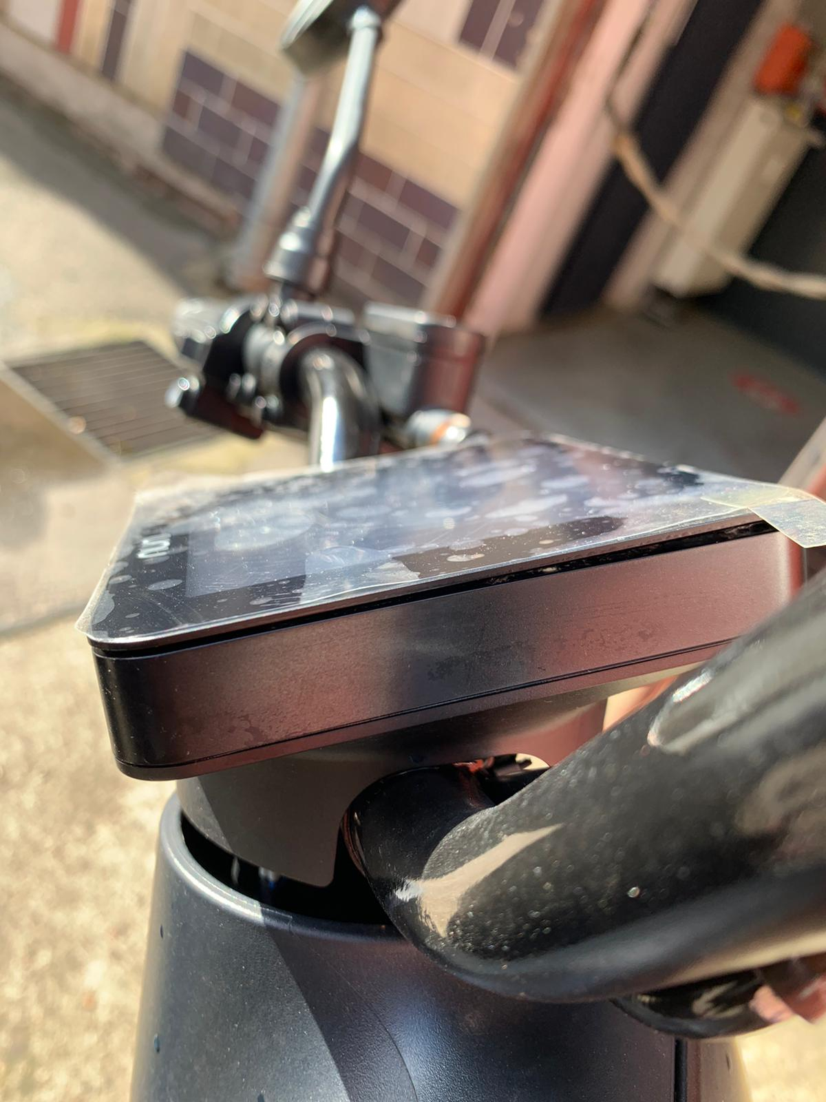

Bei mir ist es nach einem starken Regenguss ins Keycard reingelaufen.
Als mein Freundin gefahren ist, ist der Roller bei gefahrenen 45 km/h einfach ausgegangen.
Nachdem wir UNU informiert haben, wird das Keycard jetzt ausgetauscht.

BoriaD hat geschrieben: Mi 11. Aug 2021, 10:22 Welche Technik liegt dahinter? NFC, RFID?
https://www.ecom-ex.com/de/blog/post/rf ... terschied/
Deine Karte ist passiv, also ist im Roller der RFID-Leser drin und hast eine RFID-Karte.
Sollte das Roller-Verleihen per App irgendwann aktiv sein, dann wird das NFC-fähige Handy eine RFID-Karte emulieren, um den Roller freizuschalten.
Wasser oder Magnete stören eigentlich nicht, wohl aber die Elektronik im Tacho mag das Wasser nicht.

BoriaD hat geschrieben: Mi 11. Aug 2021, 10:22 Hallo, hat jemand hier auch Probleme mit der Keycard?
Hast du verschiedene Platzierungen der Karte probiert? Der Lesekreis ist relativ klein und du musst einen bestimmten Teil der Karte möglichst exakt darüber positionieren. Ich erinnere mich nicht mehr 100% weil ich meinen unu zurückgegeben habe, aber ich glaube die rechten zwei Drittel der Karte mussten ein Stück rechts von dem aufmarkierten Punkt liegen. Das rote Leuchten bedeutet, dass die Karte erkannt wurde, aber die Kommunikation nicht beendet werden konnte.
Regen macht für die Kommunikation keinen Unterschied (RFID/miFare), aber natürlich kann Feuchtigkeit in die Elektronik kommen, das ist alles nicht besonders gut verarbeitet. Oder ihr legt die Karte nicht ganz auf wenn das Display nass ist, dann ist die Distanz zu groß.

Mein Roller steht jetzt den 2 Tag in der Werkstatt.
Gestern wurde das Keycard in der Werkstatt getauscht. Nun muss nur noch die Software von Unu raus.
Bist heute um 18 Uhr hat das Unu nicht hinbekommen.
Weiß einer wie Unu das macht und wie lange sie dafür brauchen?

Darf man fragen, weshalb das so lang dauert? Das Display, sagtest du, ist schon letzten Donnerstag getauscht worden…
Jörgi
Beiträge: 79
Registriert: Mo 5. Jul 2021, 21:16
Roller: Unu Scooter
PLZ: 12524
Wohnort: Berlin
Re: Keycard zickt herum (nach Regen)
Beitrag von Jörgi »
Es fehlt noch ein Update.
Die Blinker sind noch klein und nicht die großen. Wenn man die Stütze einklappt wird wohl der Akku nicht erkannt.
Uniu muss sich noch mit der Werkstatt in Verbindung setzen um das zweite Update aufzuspielen.
