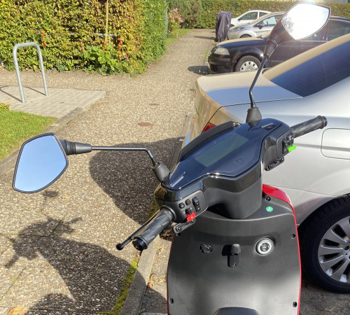

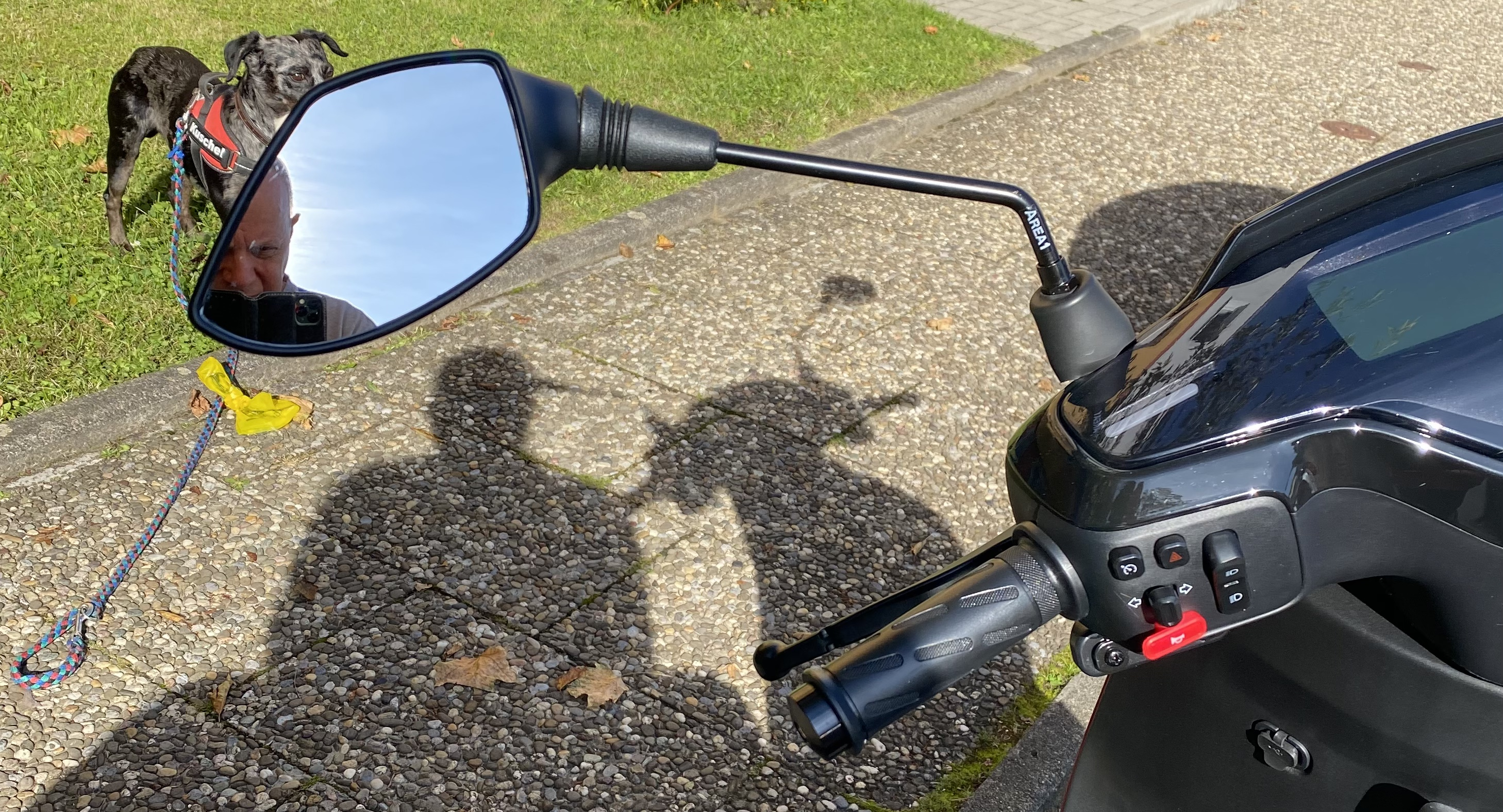

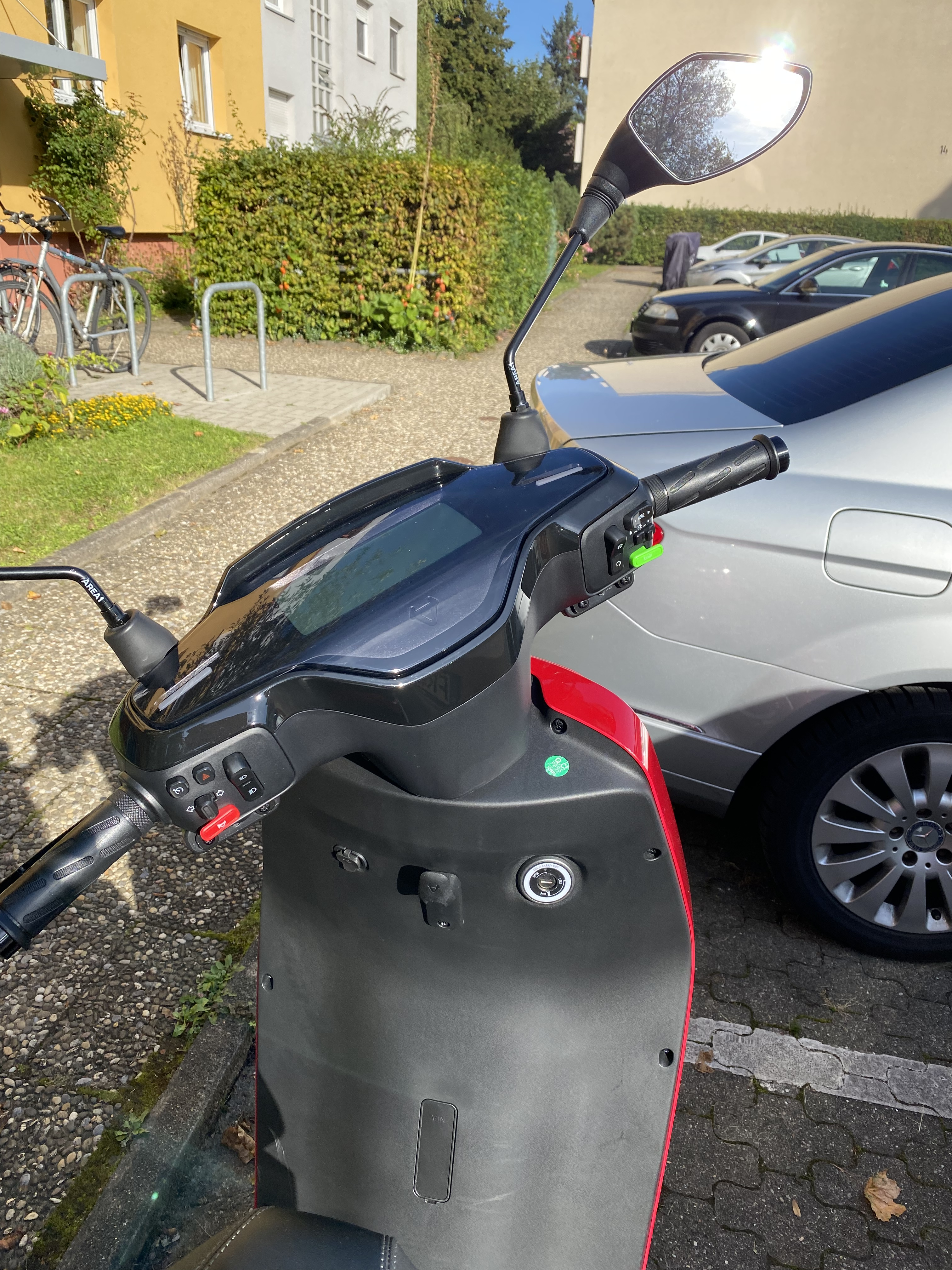

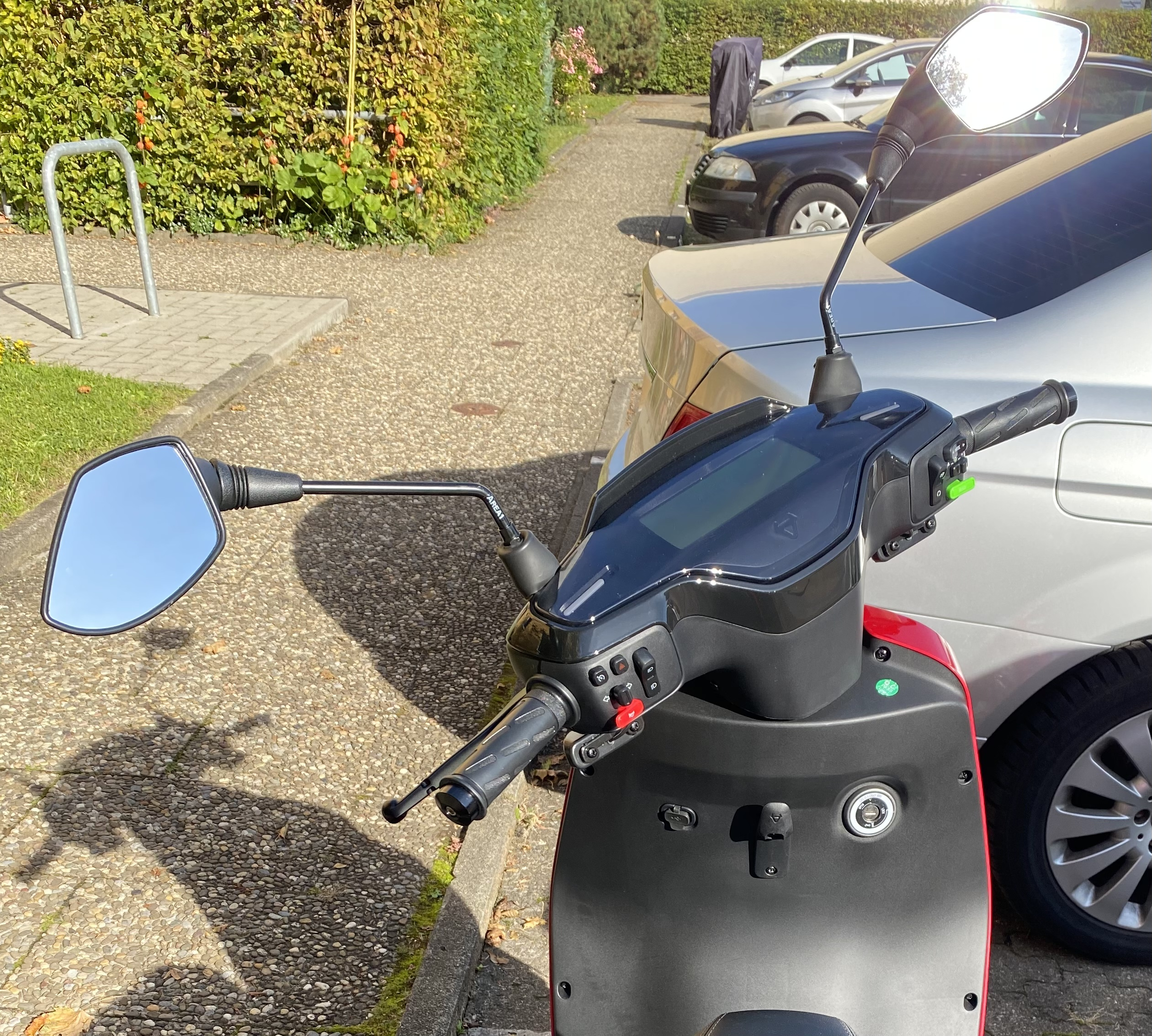

ich habe auch die spitz/eckigen Louis-Spiegel gleich nach dem Kauf umgerüstet. Damit ist der
Blick nach hinten wirklich gut und steht dem Roller m. E. besser als die runden.
Seit ich Sie im April mit einer NIU Handyhalterung angeschraubt hatte, mußte ich sie seitdem
nicht mehr nachziehen. Und die Spiegel haben das nötige Prüfzeichen, wobei der TÜV ja nur
bei den 70er Varianten drauf achtet.

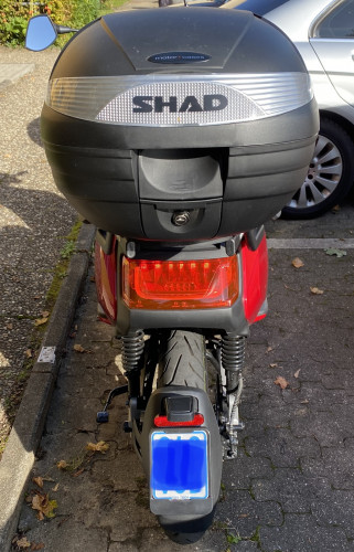

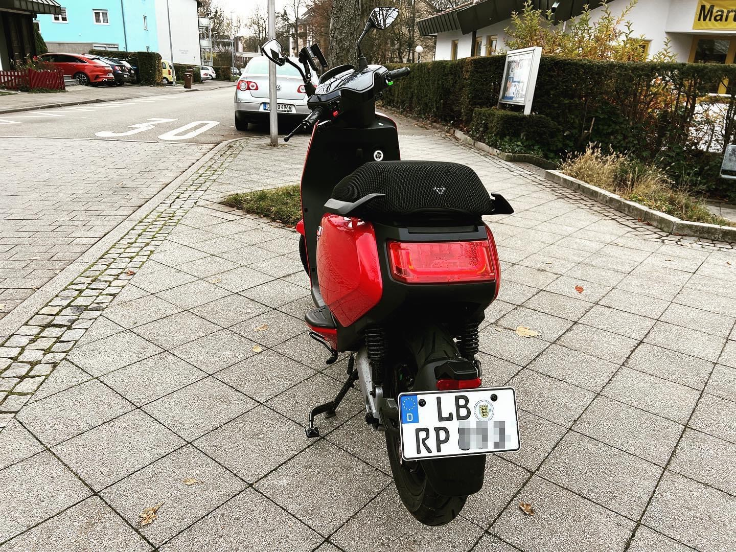

So habe meine jetzt auch abgeändert.
Habe die über eBay gekauft (inkl. Adapter von 19mm auf 8mm, beides Rechtsgewinde )
Absolut Vibrationsalarm. Bin jetzt ein bisschen breiter vorne (aber aber nicht breiter wenn ich darauf sitze)
Aber für die Sicherheit nehme ich das gerne im Kauf.
Habe immer ein 14er Maulschlüssel dabei, falls irgend jemand daran kommt und diese aufdreht.
Kennzeichenhalterung ist jetzt auch schmäler mit Wechselkennzeichen Halter.

MvR hat geschrieben: So 3. Okt 2021, 15:01 Kennzeichenhalterung ist jetzt auch schmäler mit Wechselkennzeichen Halter.
Wie hast du das gemacht?
MvR
Re: Nui MQi GT - 45er Vs Schalterstufen 2/3 und Spiegel
Der komplette Spritzschutz abmontiert, die Trägerplatte, abmontiert (Rückstrahler) mit der Flex gekürzt, Schnittstelle lackiert (wegen Rost). Geht auch mit der Säge, dauert halt ein wenig. Dann die Wechselplatte festmontiert mit selbst sichernde Muttern festgeschraubt. Dann wieder zusammen geschraubt.freelancer86 hat geschrieben: Di 5. Okt 2021, 12:28MvR hat geschrieben: So 3. Okt 2021, 15:01 Kennzeichenhalterung ist jetzt auch schmäler mit Wechselkennzeichen Halter.

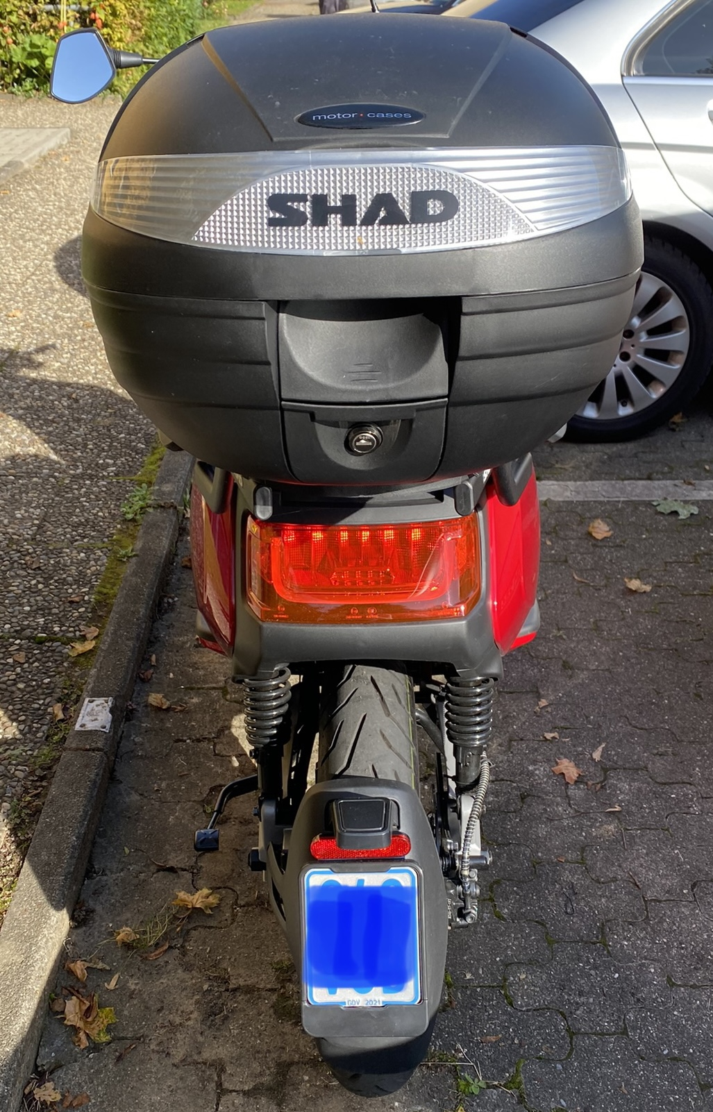

Kann man aber auch so lösen beim 45er
