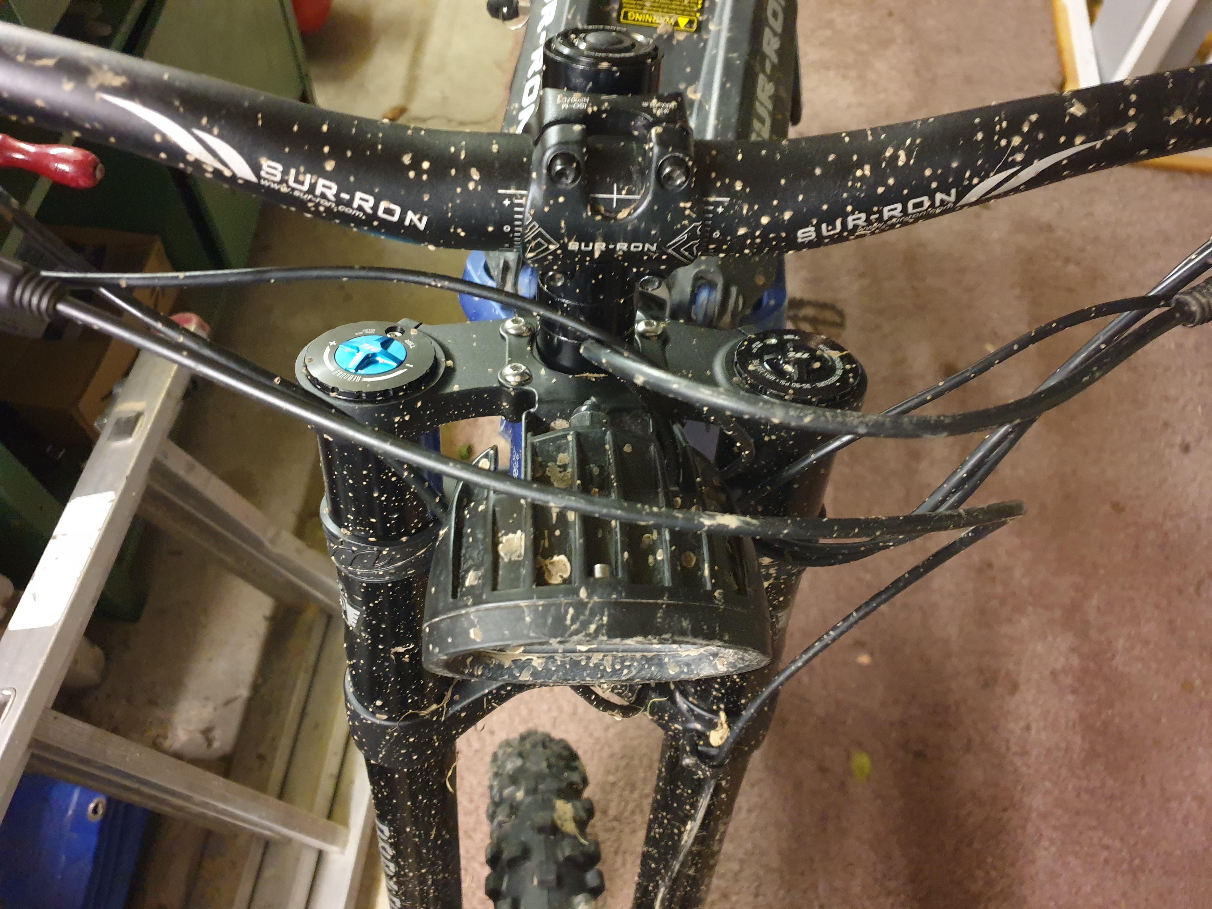

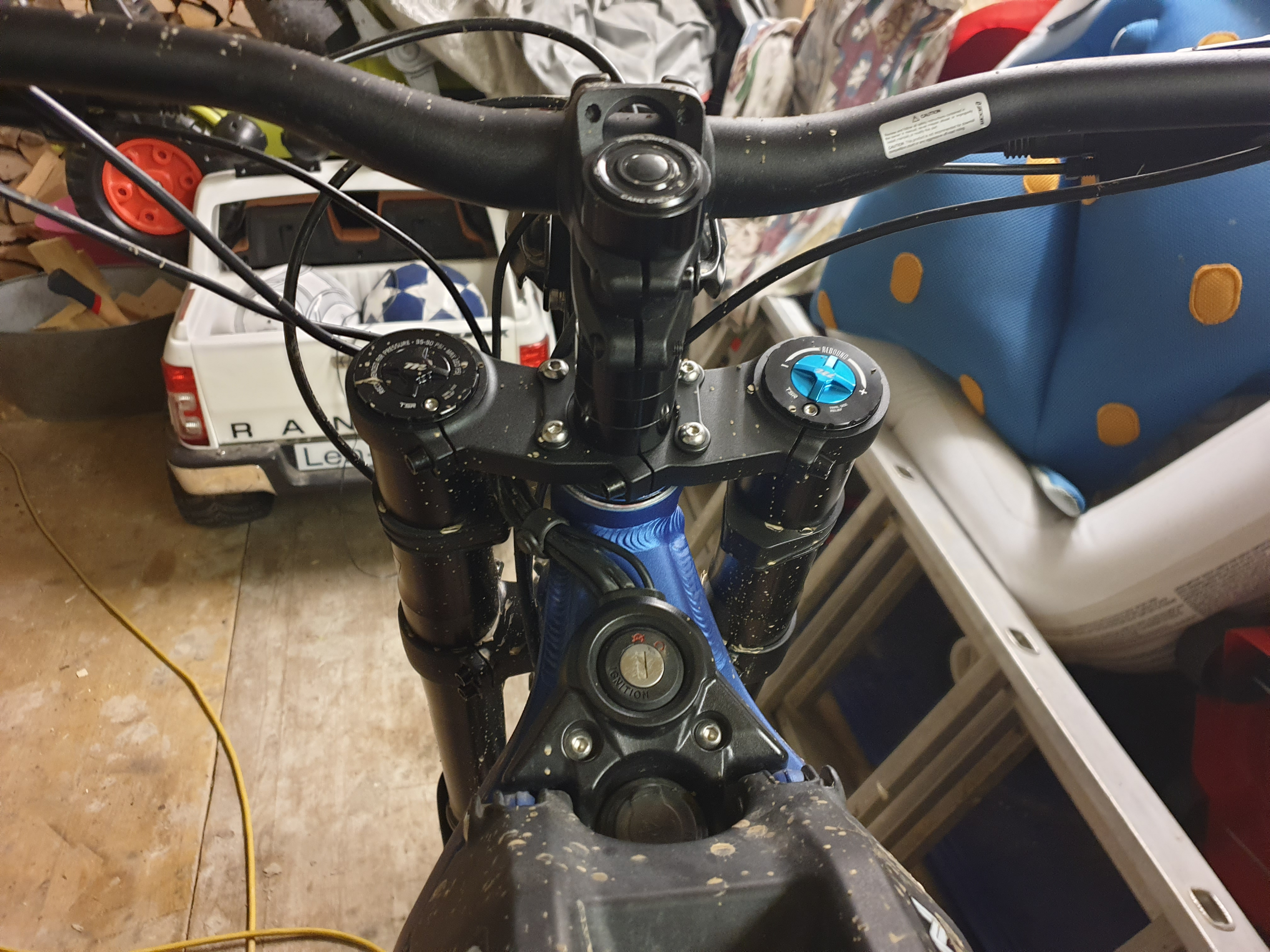

Ich habe mir eine Marzocchi Bomber geholt. Ist ein etwas älteres Modell, aber unbenutzt, mit neuem Service und war deutlich günstiger als eine neue DNM. Montage geht wegen Hexenschuss momentan leider nicht.
Alternativ hatte ich noch ein Auge auf Manitou Dorado, Rock Shox Boxxer und Fox 40. Mehr habe ich nicht gefunden mit 200mm Federweg und Doppelbrücke. Die Manitou ist die einzige Upside-Down-Gabel in dieser Auswahl.

Es steht nichts drauf, soll aber eine frühe 888 sein. Mein Sur Ron Gabelschaft sieht nicht nach tapered aus und die Marzocchi ist unten auch nicht 1,5" dick. Sollte also passen. Da die Gabel nie verbaut war, ist der Schaft noch ungekürzte 26,5cm lang.
