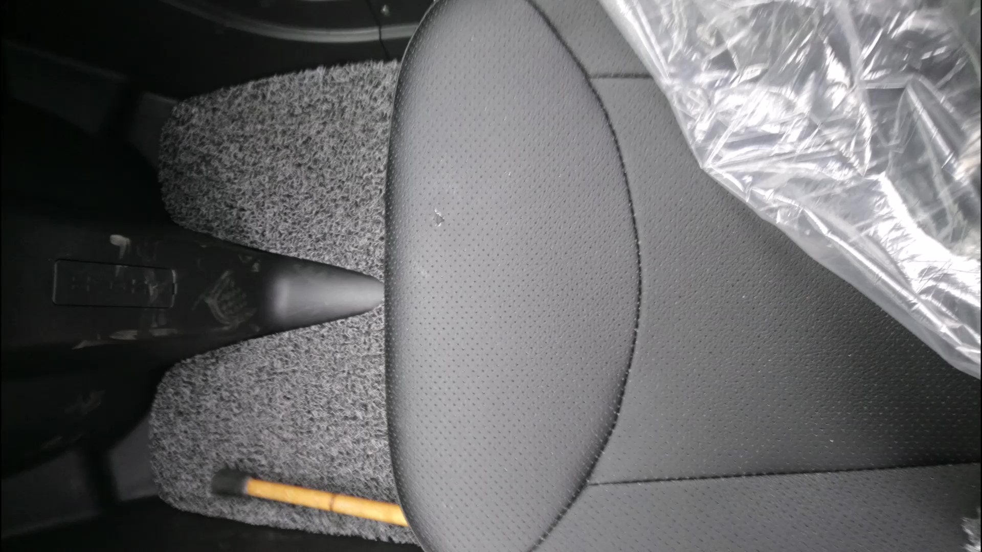

Wir -wie angekündigt war mein Bekannter, KFZ-Meister und Gutachter dabei- inspizierten dann etwas genauer:

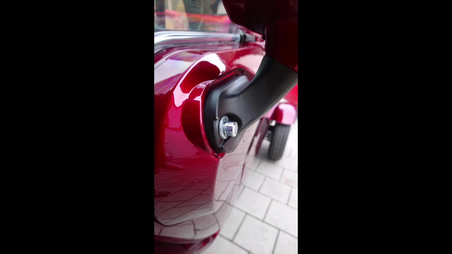

- fanden die eine Delle in der Tür links, die schräg eingeschraubte Befestigungsschraube, eine lose Schraube M8x 16, anscheinend zur Kotflügelbefestigung vorgesehen, waren aber alle dran, lag auch lose im Fahrgastraum und mehr war in der ersten Runde nicht sichtbar
-nachdem ich das Kennzeichen geholt hatte, montierte dies mein Bekannter und dabei wurde noch entdeckt: die Delle in der Tür rechts, ein Kratzer in der Stoßstange hinten, ist unbedeutend, nur der Exaktheit halber hier aufgeführt und einen Riss im Sitzpolster !
- dieser erschien erst nach Entfernen der Folie und ist der größte Fehler!

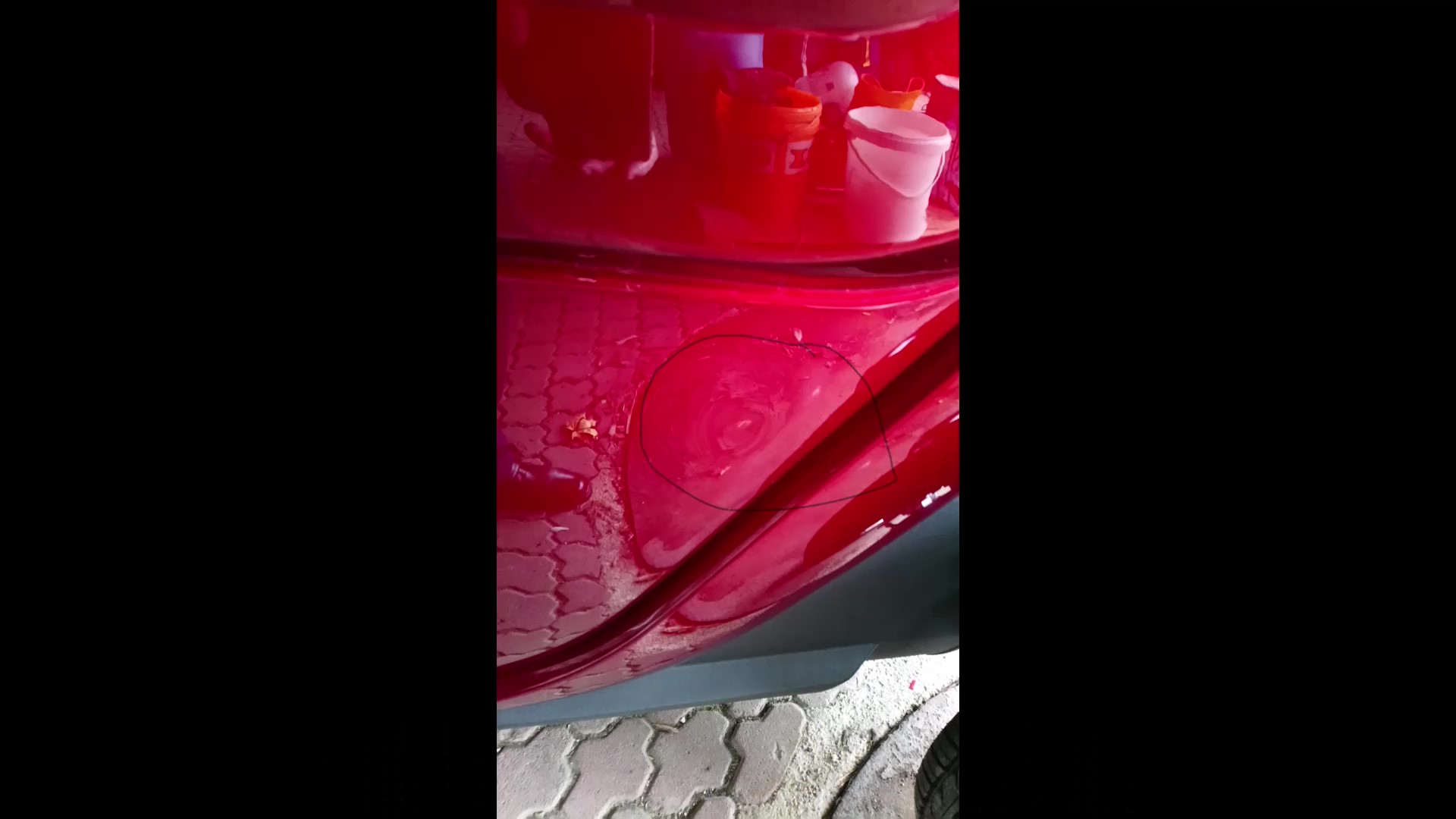

Nun die beiden kleinen Dellen macht mein Bekannter mit Smart-Repair raus (Dellendoktorausrüstung vorhanden), den kleinen Riss in der hinteren Stoßstange will er mit Lötkölben glätten und somit gibt es keinen weiteren Grund zum Meckern für mich, vorausgesetzt, der Bezug kommt!

So, hier die versprochenen Fotos:
[img]
[img]

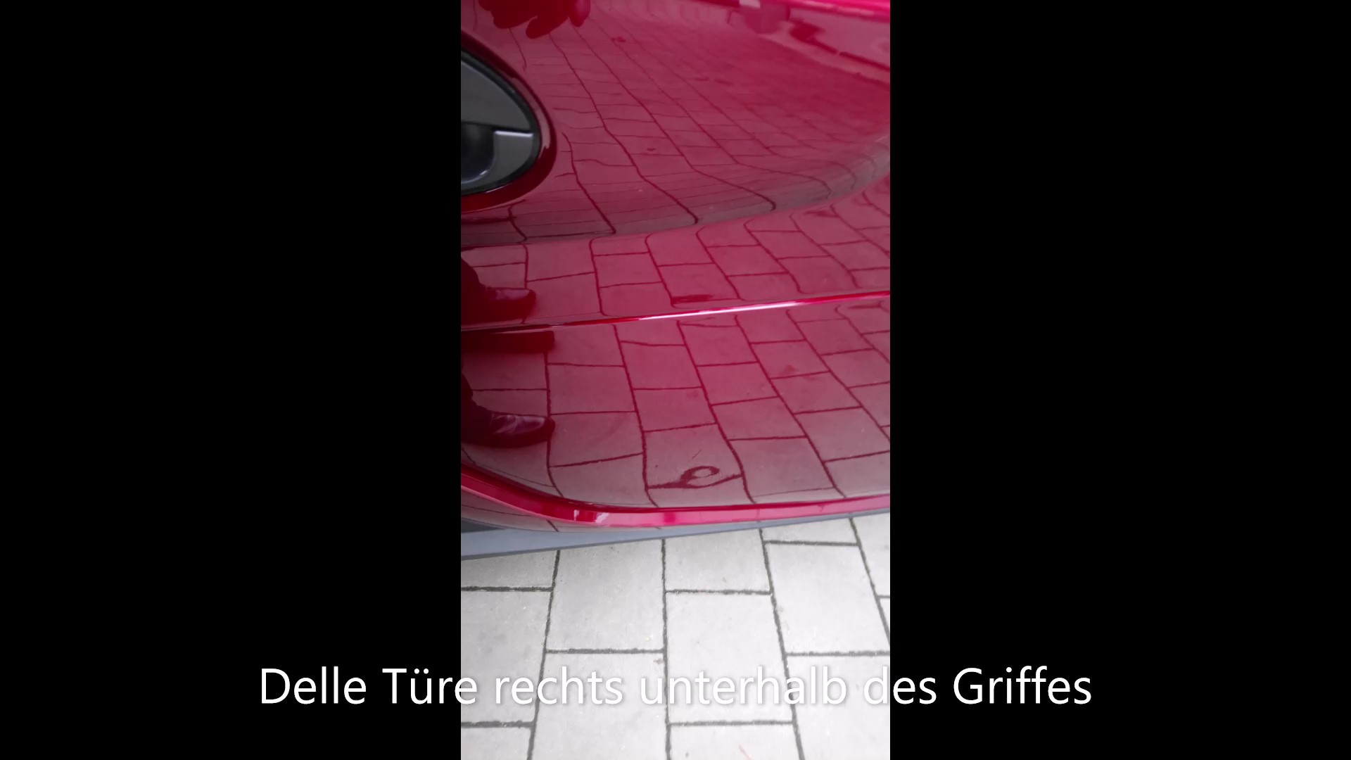

[img]
[img]
