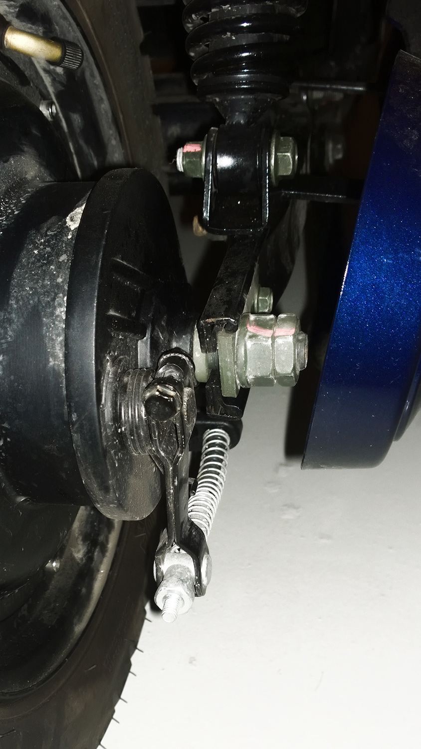

Hinten ist ne Trommelbremse wie folgt:

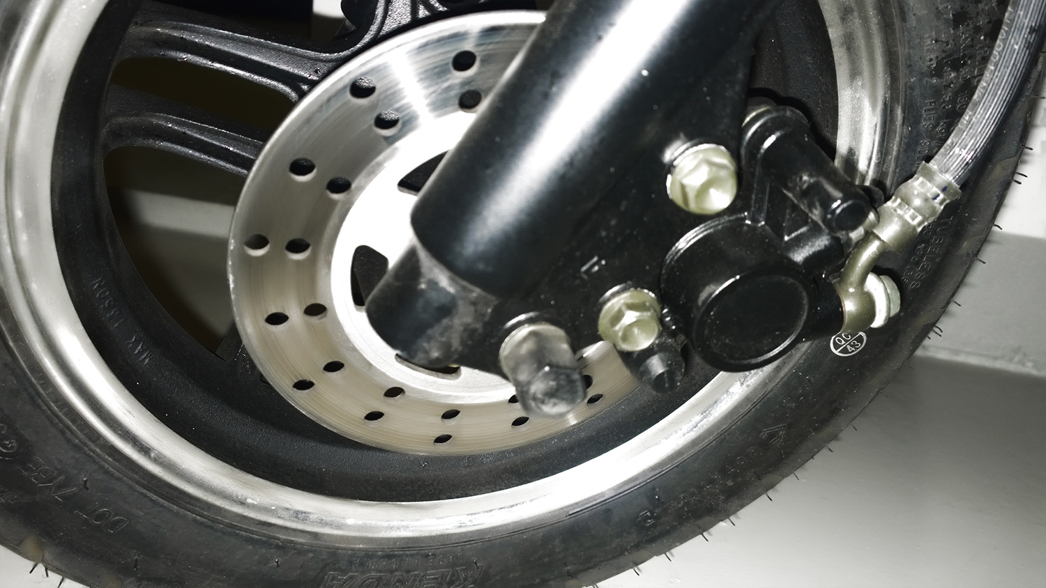

und vorne eine Scheibenbremse wie folgt:
man sieht auf dem Foto des Vorderrads, dass die Scheibenbremse ebenfalls zum Einsatz kommt.
Wenn nun neben der Rekuperation jeweils zusätzlich die Bremsen betätigt werden, reduziert sich natürlich die effektive Energierückgewinnung massiv... Deshalb wäre es spannend, wenn wir effektive Erfahrungsberichte von Usern zu diesem Thema hätten.
Es könnte natürlich auch sein, dass z.B. die Rekuperation beim Hinterrad einen besseren Wirkungsgrad (Rekuperation mit Trommelbremse) hat als vorne bei der Scheibenbremse... aber da kann ich nur spekulieren.
