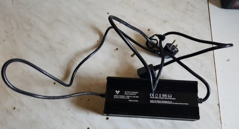

Hier die Daten,
aber ob der Stecker passt?
Kein Plan. Am NIU NQI PRO passt er .
Wenn nicht besorg dir einen Stecker und löte den an. Ich hab mir das Lddegerät gekauft weil es die Akkus langsam ( ca. 4 A für beide AKKUS ) läd. Das verlängert das Akkuleben etwas. Von der Voltangabe geht es auf jedenfall
