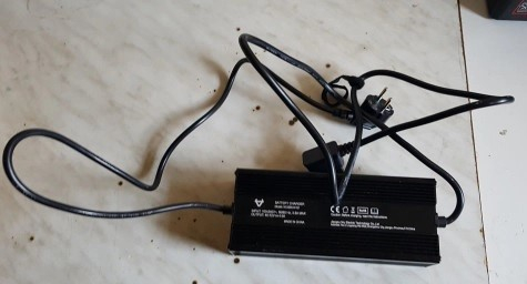

Hi, hab mir ein kleines Ladegerät für meinen NQI PRO gekauft. Hatte auch die Bedenken das das Originale schnell mal Füsse bekommen kann.Kuno hat geschrieben: Fr 3. Jun 2022, 01:16
Lösung: Ein kleineres Ladegerät. Daß dieses dann nicht so potent ist wie der schrankwandgroße Klotz von Schnelllader ist klar, aber besser als nichts. Meine Frage wäre dementsprechend, ob zufällig jemand solch ein Szenario in Betrieb hat und ein passendes Ladegerät empfehlen kann, das während des Ladevorganges unters verriegelte Sitzmöbel paßt.
Danke & Grüße,
Kuno
ABER:
leider wird es sehr warm und unter dem Akku entsteht Stauhitze die nur durch einen Lufttausch gemindert werden kann. Das geht bei mir nicht. Also liegt es wieder auf dem Trittbrett und ich hoffe jedes mal das es noch da ist wenn ich wieder zurück komme.
Aber vielleicht bekommst Du ja für deinen NIU ein besseres Ladegerät in einer kompakten Grösse ohne Wärmestau.
Beschreibung von meinem Ladegerät:
Hi,
seid 5 Tagen hab ich das kleine Ladegerät am Start. Da ich kleine Wege ( bis 50 km ) mit nur einem Akku fahre und genug Zeit zwischen den Fahrstrecken habe kam mir das Ladegerät in den Sinn. Gesagt getan.
Zum Ladegerät. Es läd einen / beide Akkus mit max 4A bei einer V von 46-72 ( könnte auch für den Silencio reichen ). Das Kabel vom Ladegerät zum Roller ist lang genug. Aber das Kabel vom Ladegerät zur Schukosteckdose ist extrem kurz. Wenn die 2 Jahre um sind verlängere ich das Kabel auf 3 m. Das ist so das was ich immer brauche beim anderen Ladegerät mit 12A ( noch nicht geändert wegen der Garantie ) . Das Ladegerät wird aber sehr warm, nicht Handwarm, sondern etwas drüber. So wie ich mir das dachte, unter dem 2. Akku im Helmfach geht das leider nicht. Da heizt es sich sehr auf. Könnte zwar eine Ent / Belüftung im Helmfach einbaun, aber dann kommt auch Dreck rein. Irgendetwas ist ja immer.
Festgestellt habe ich auch das wenn das Ladegerät den NIU über Nacht aufläd der Akku etwas voller ist. Er kann zwar nur bis 100% geladen werden, aber ich fahre bei gleichen Bedingungen
1.Batterie mit 4 A geladen = ca. 810m um 1% abzubaun.
1.Batterie mit 6 A ( 12A Schnelladegerät ) geladen = ca. 670m um 1% abzubaun.
Werde das mal ausprobieren wie es bei 50km mit einer Batterie verhält.
Werde also 2 Akkus mitnehmen und nur einen pro 50km verwenden. Gute Fahrt

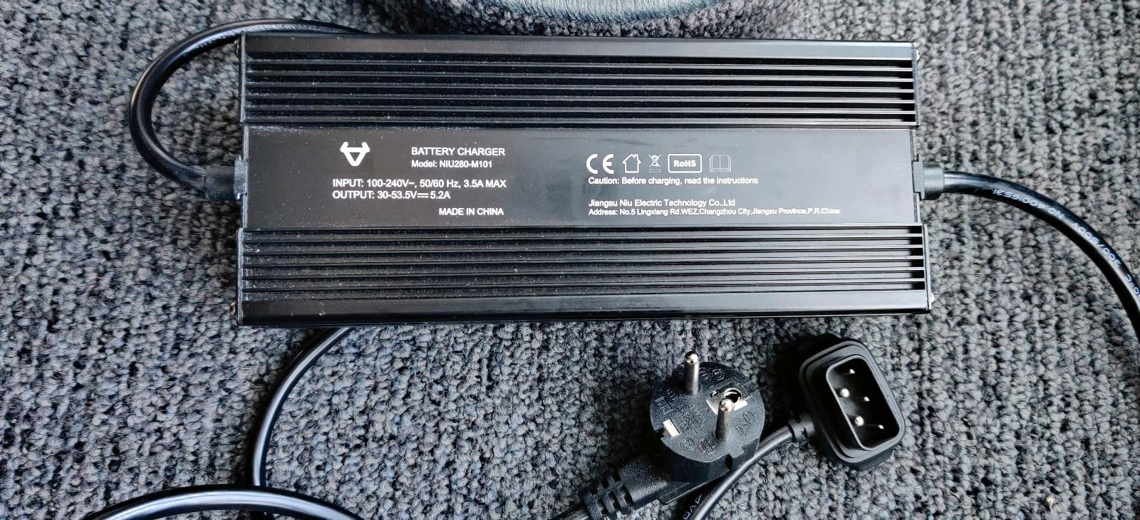

- Beiträge: 7398
Re: Reiseladegerät für MQi GT gesucht
dabei ist aber zu bedenken, dass der Mqi-GT (70km/h) m. E. ein Ladegerät der M-Serie für 48V (13s) Akkus braucht und die Ladegeräte der N-Serie nicht passen (sind ja für 60V/17s).
Die M-Serie / 48 Volt hat diesen eher quadratischen Stecker:
https://www.ebay-kleinanzeigen.de/s-anz ... 9-306-6436
Und der Mqi-GT70 hat m. E. die Akkus des Mqi+Sport; aber je zwei davon.
Mit mehr Leistung (aber auch größer) ggf aus China, wenn man richtigt auswählt und den Netzstecker auf deutschen Schuko umbaut:
https://de.aliexpress.com/item/10050039 ... 5644%21sea

Hallo Didi,
vielen Dank für den Hinweis mit den formcodierten Steckern. Ich habe immer nur auf die Pins geachtet, das hätte tatsächlich in die Hose gehen können, obwohl ich bei der Ladespannung wahrscheinlich noch stutzig geworden wäre.
Das Ladegerät bei Ebay-KA habe ich tatsächlich schon ein paar Tage in Beobachtung. Ich wollte nur nicht zuschlagen, bevor ich nach eventuell besser geeigneteren Alternativen gesucht habe. Die Ali-Variante sieht auch interessant aus. Wenn ich richtig verstehe, was mir Google Lens da aus dem Gewusel chinesischer Schriftzeichen übersetzt hat, stellt man am Drehschalter die für den jeweiligen Roller passende Spannung ein, was dann allerdings bei Bedienfehlern fatale Konsequenzen für die Akkus haben könnte. Und das Platzieren im Fußraum wäre dann auch keine Option, denn wo irgendwo ein Schalter ist, findet sich über kurz oder lang auch ein neugieriger oder böswilliger Finger, der ihn betätigt. Die Abmessungen finde ich da mit 205x150x70mm aber schon recht kompakt, ist das originale Niu-Ladegerät aus dem Link bei Ebay-KA wirklich noch kleiner? Habe dazu leider bisher nirgendwo Angaben finden können.
LG, Kuno

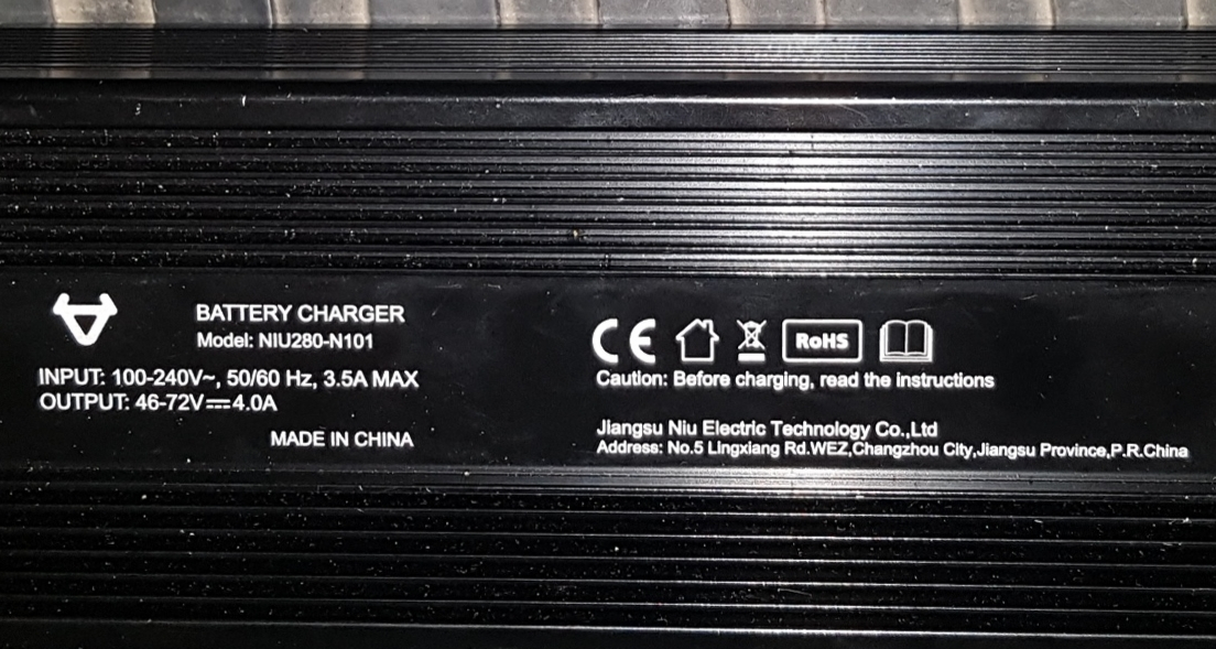

Hier die Daten,
aber ob der Stecker passt?
Kein Plan. Am NIU NQI PRO passt er .
Wenn nicht besorg dir einen Stecker und löte den an. Ich hab mir das Lddegerät gekauft weil es die Akkus langsam ( ca. 4 A für beide AKKUS ) läd. Das verlängert das Akkuleben etwas. Von der Voltangabe geht es auf jedenfall
Gute Fahrt
Bodo 1800
