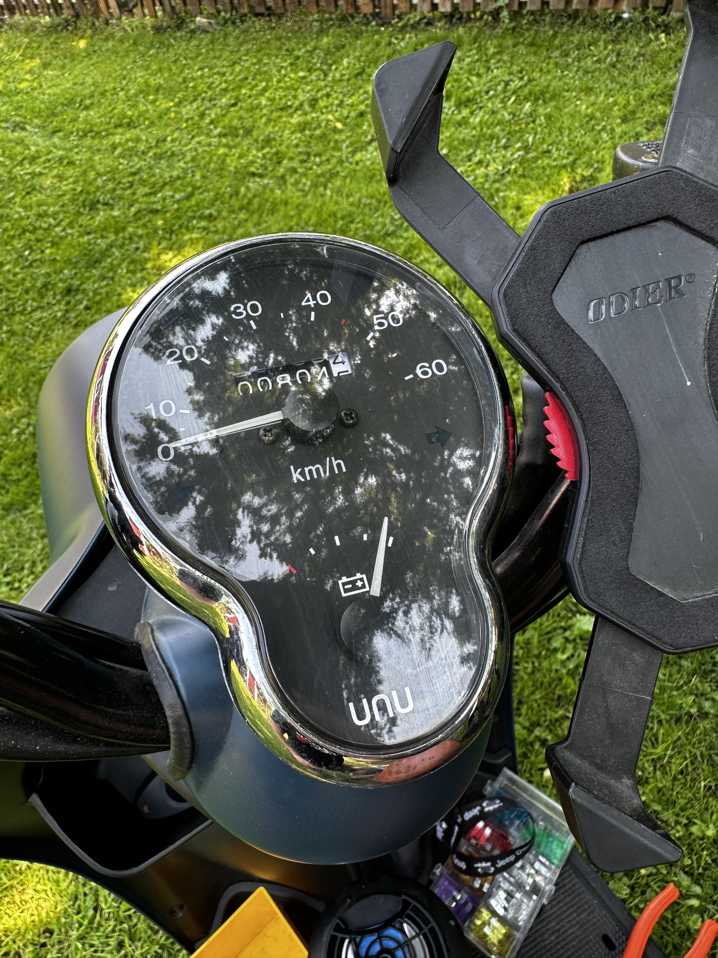

Akku 3/4 geladen (lt. Ladeanzeige am Akku), angeschlossen, Zündschlüssel gedreht. Roller beschleunigt und fährt, eigentlich alles normal.
Aber: Der Ladestand wird nicht angezeigt (bleibt auf 0 - sowohl beim Zünden als auch während der Fahrt), Lichter (beide Varianten; vorne + hinten) / Blinker (vorne + hinten) / Tachobeleuchtung funktionert nicht mehr. Hupe außer Funktion. Tacho und KM-Zähler funktionieren noch.

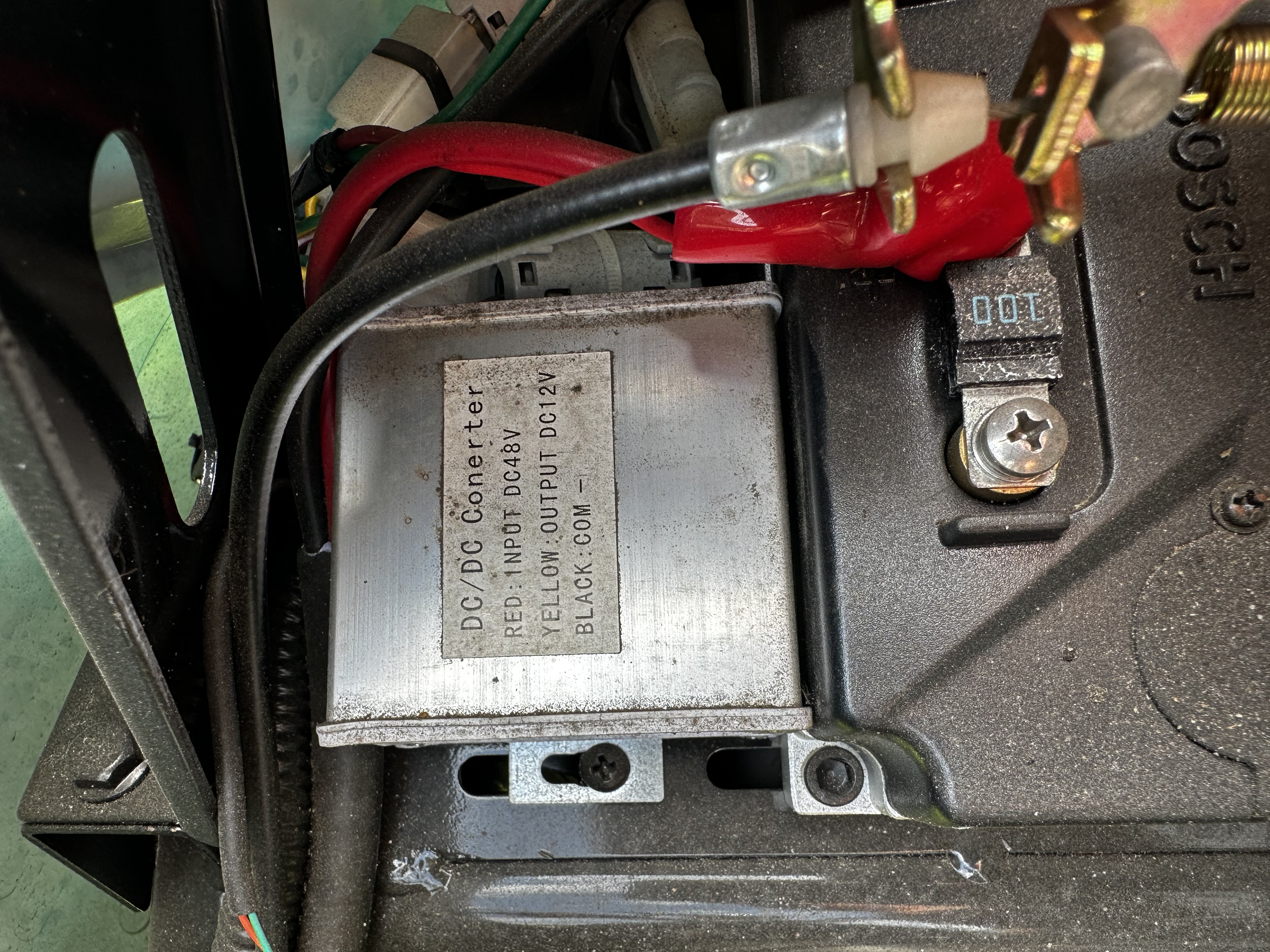

Kannst messen ob die 12V überhaupt noch anliegen z.B. am Rücklicht (Sockelkontakt Standlicht). Ich tippe auf den 12V-Wandler

Arbeitszeit laut UNU:
Wechsel Spannungswandler:
Ausbau 3min
Einbau 4min
Vorher muss Akkubehälter ausgebaut werden:
Ausbau 2min
Einbau 2min
und der Gepäckträger ausgebaut werden:
Ausbau 3min
Einbau 3min
und der Verkleidungskasten hinten ausgebaut werden:
Ausbau 7min
Einbau 8min
Also insgesamt über eine halbe Stunde + Material.
Es gibt auch eine Sicherung, die vor dem Spannungswandler sitzt und eine dahinter, die sollte man vorher checken.

Die Spannungsanzeige im Tacho geht deshalb nicht, weil die auch 12 v braucht.
Entweder Wandler defekt oder Sicherungen.

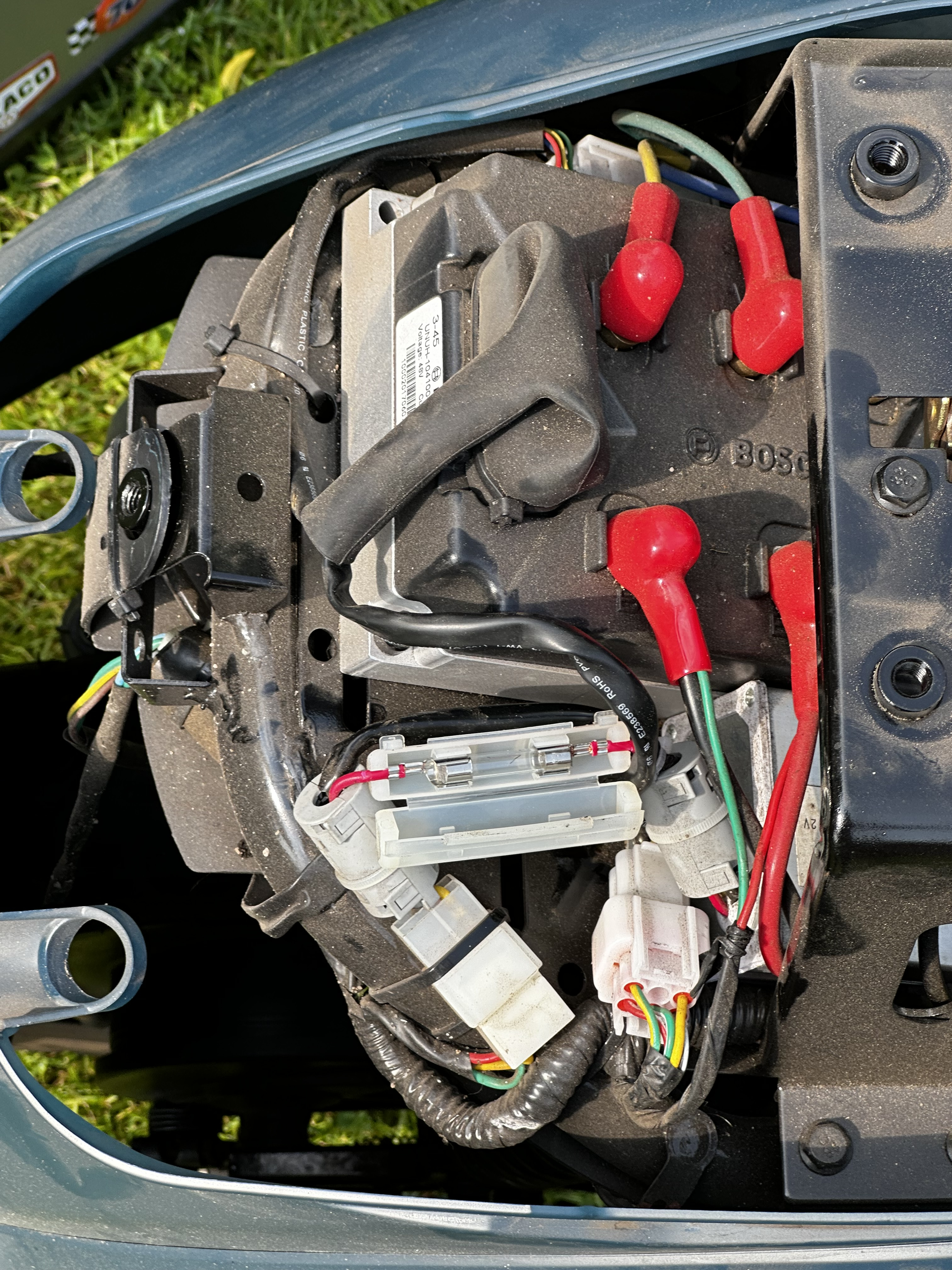

Mich ereilte heute dasselbe Problem. Letzte Woche war alles ok, heute schnell zum Bäcker und alles was 12V ist war „offline“.
Danke dem Forum hier bin ich drüber gestolpert und dachte mir, eh ich es in die Werkstatt bringe, Check ich mal selbst die Sicherungen.
Den Wandler tauschen kann ich nicht adhoc
weil, woher nehmen?

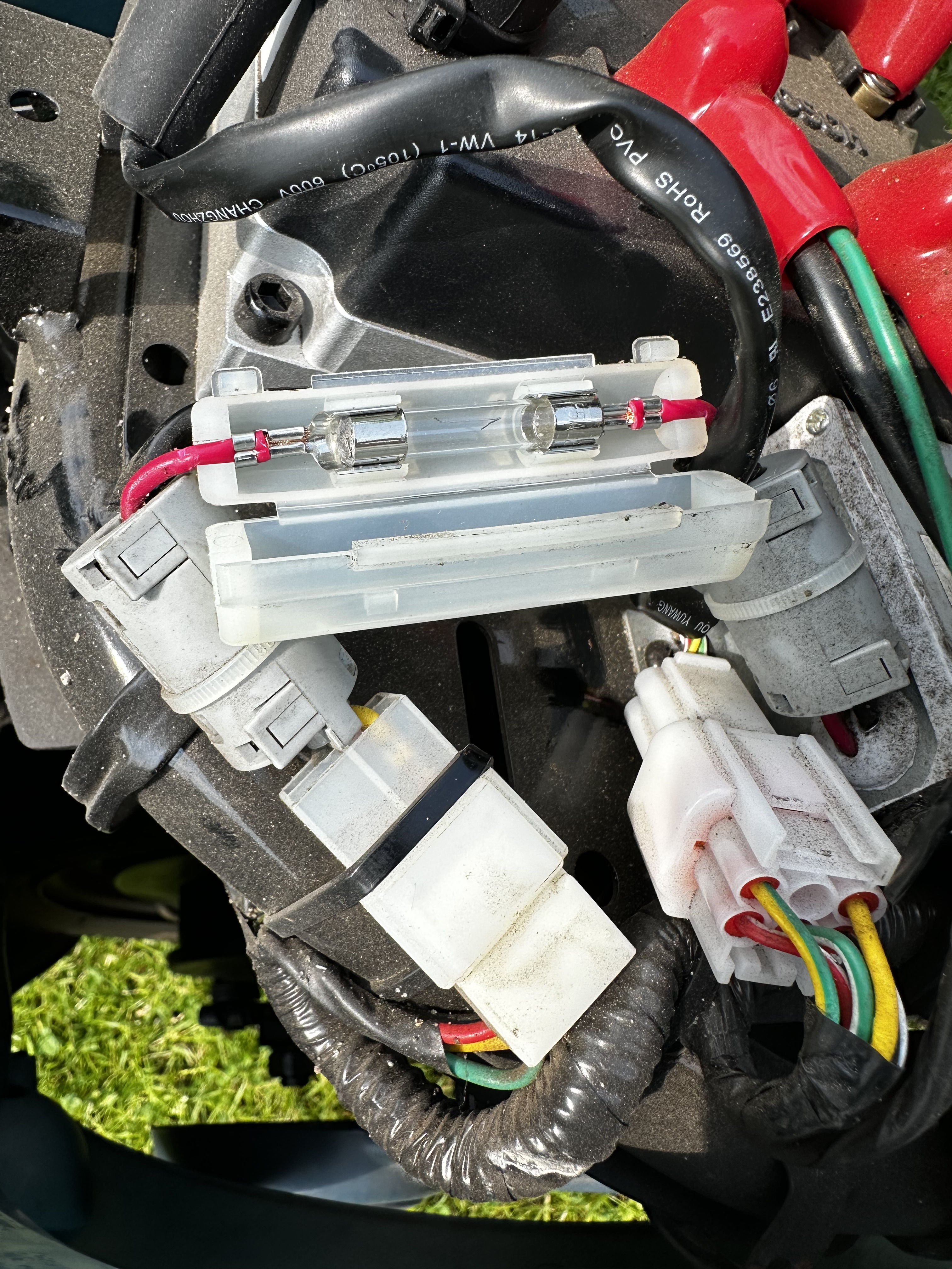

Also, Akkus raus, Gepäckträger ab, Akkukasten raus und den hinteren Anbau abschrauben.
Die erste 5A Sicherung sitzt direkt am Rahmen … die war ok.

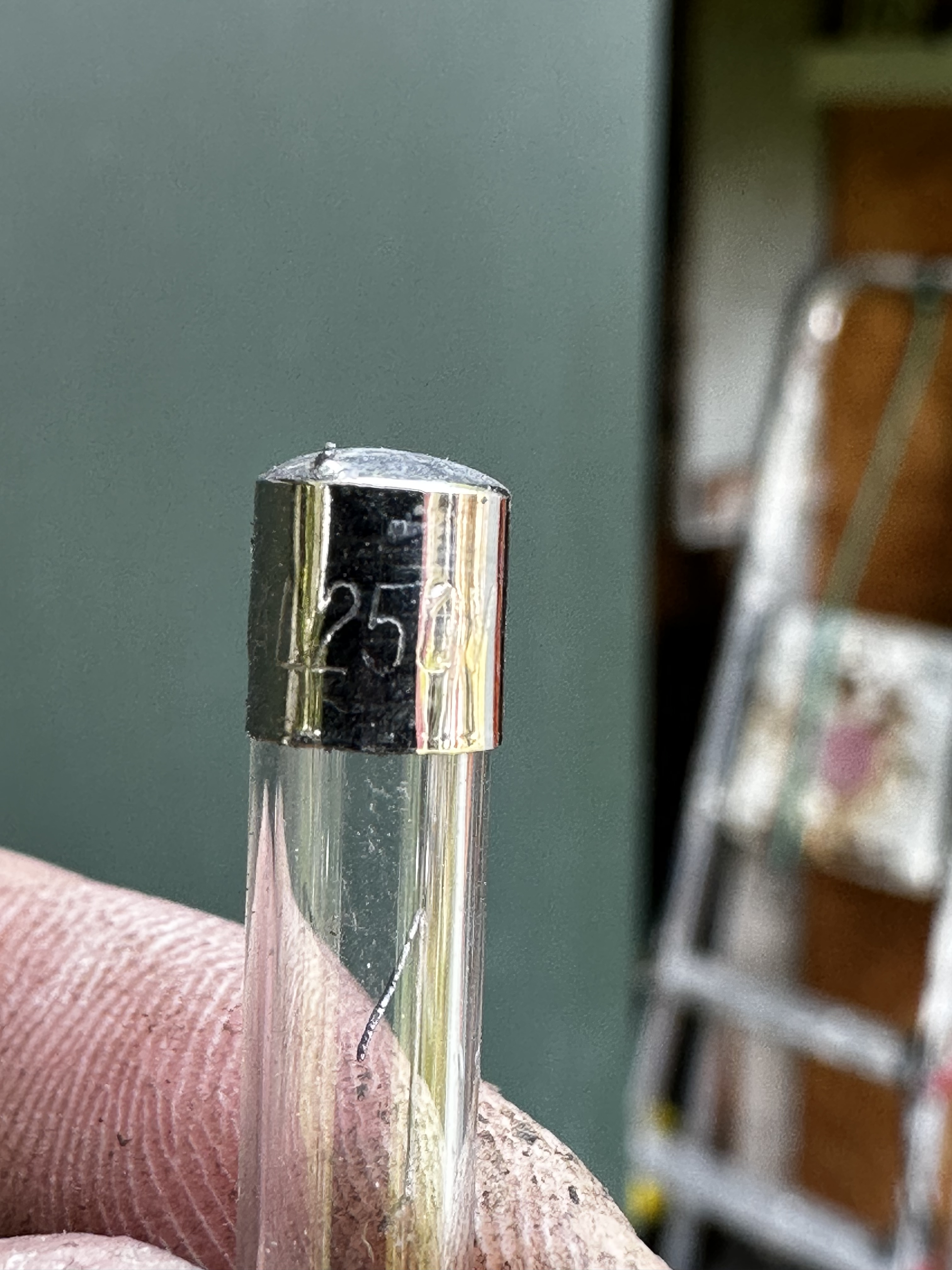

Die zweite Sicherung, Glassicherung F5AL250V, war defekt und sitzt, festgezipped, hinter dem Controller
Kurz bei WM ran… 3 neue Sicherungen geholt, siehe da… alles wieder gut.
Frage dennoch, als ich mit dem Duspol gemessen habe, lagen trotzdem, abnehmend, 13 bis 10 Volt an… wo kommen die her?
Grüße

Wo genau hast du die Spannung gemessen?pixelbrain hat geschrieben: Sa 10. Jun 2023, 12:49

Zwischen den beiden Anschlüssen der Glassicherung
