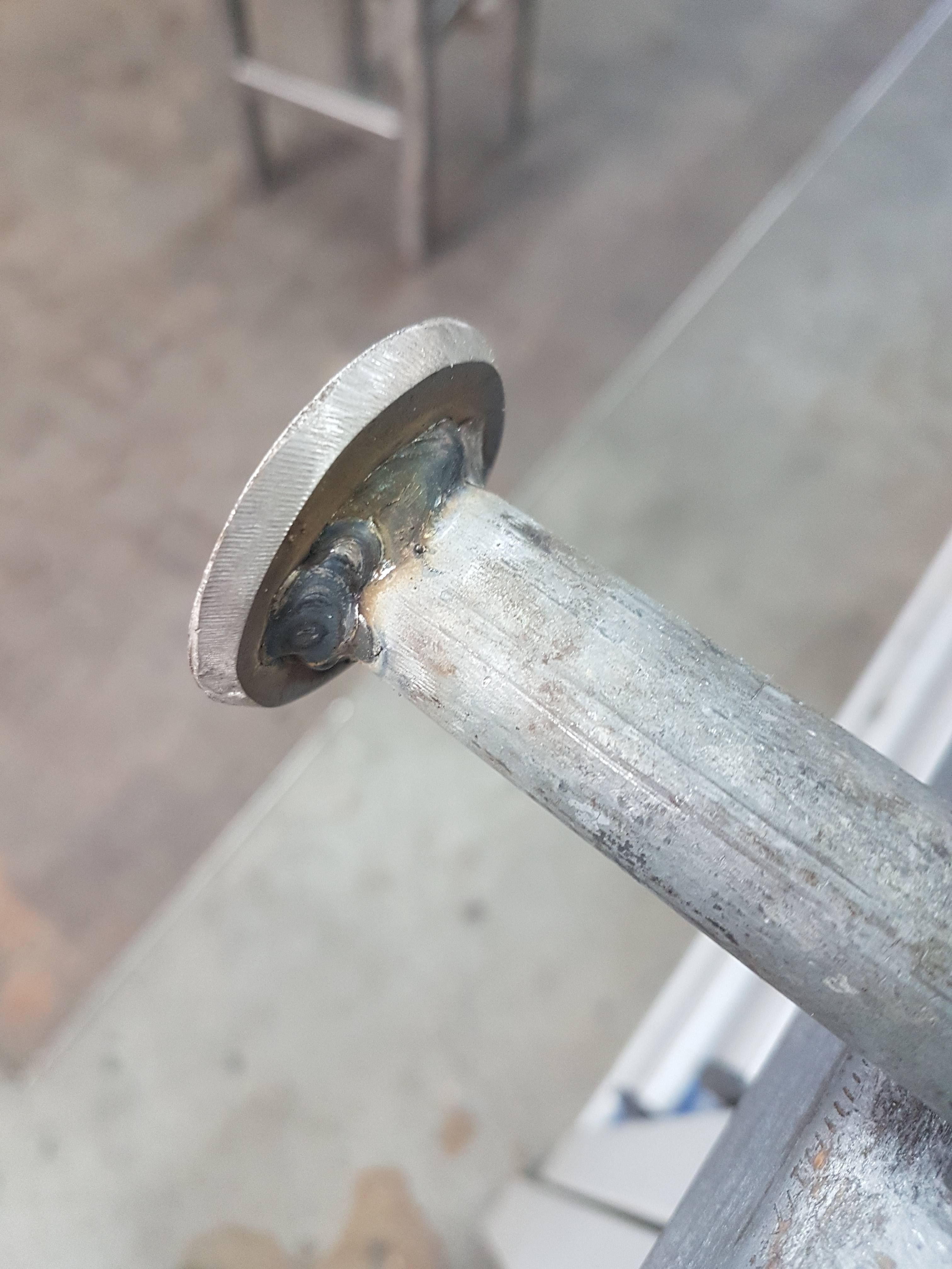

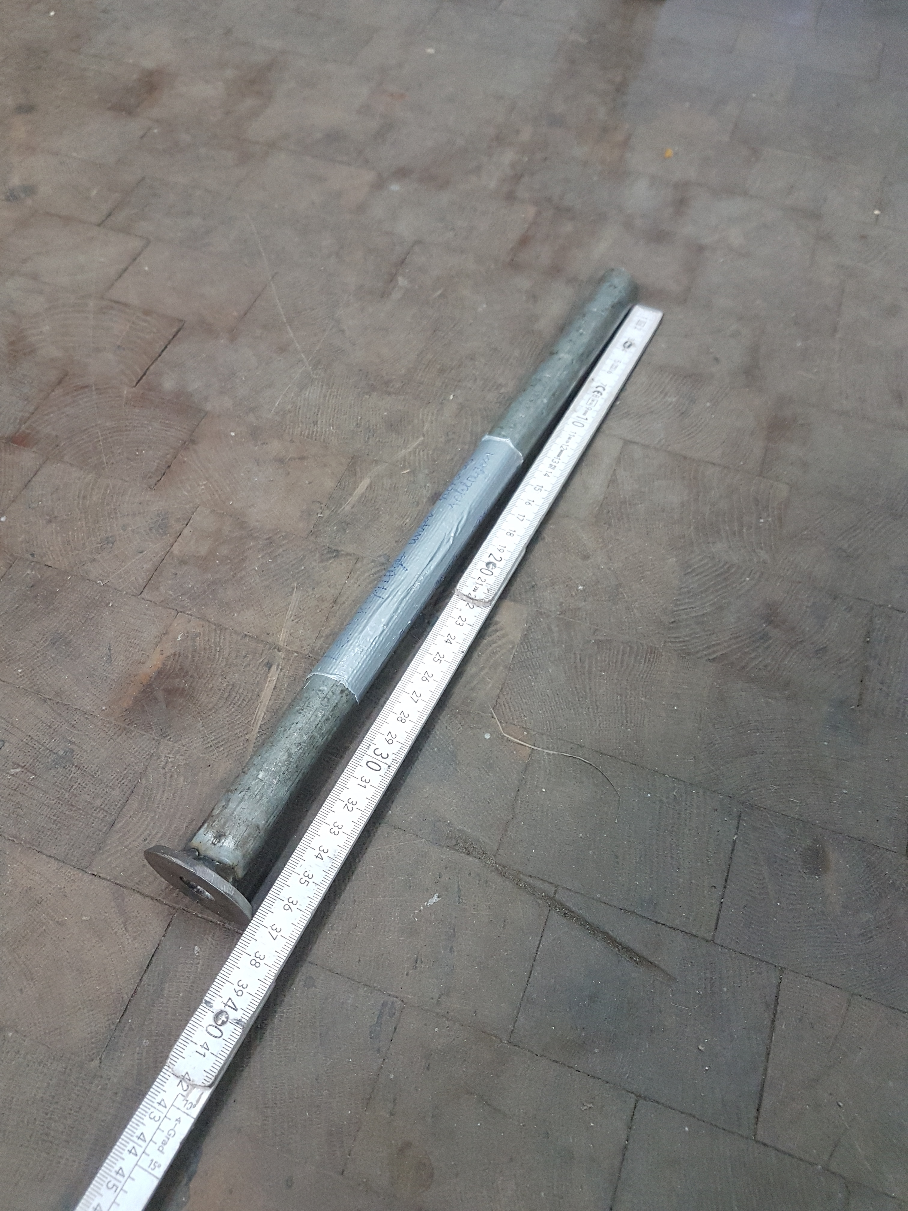

Meine neuen Lager heißen:
Hersteller: NSK
Lager oben: HR 32005 XJ
Lager unten: HR 32006 XJ
Habe die Fotos davon gefunden, schaue morgen nochmal nach.
Gebe morgen auch das "Spezialwerkzeug", das ich mir dafür gebaut habe, durch.

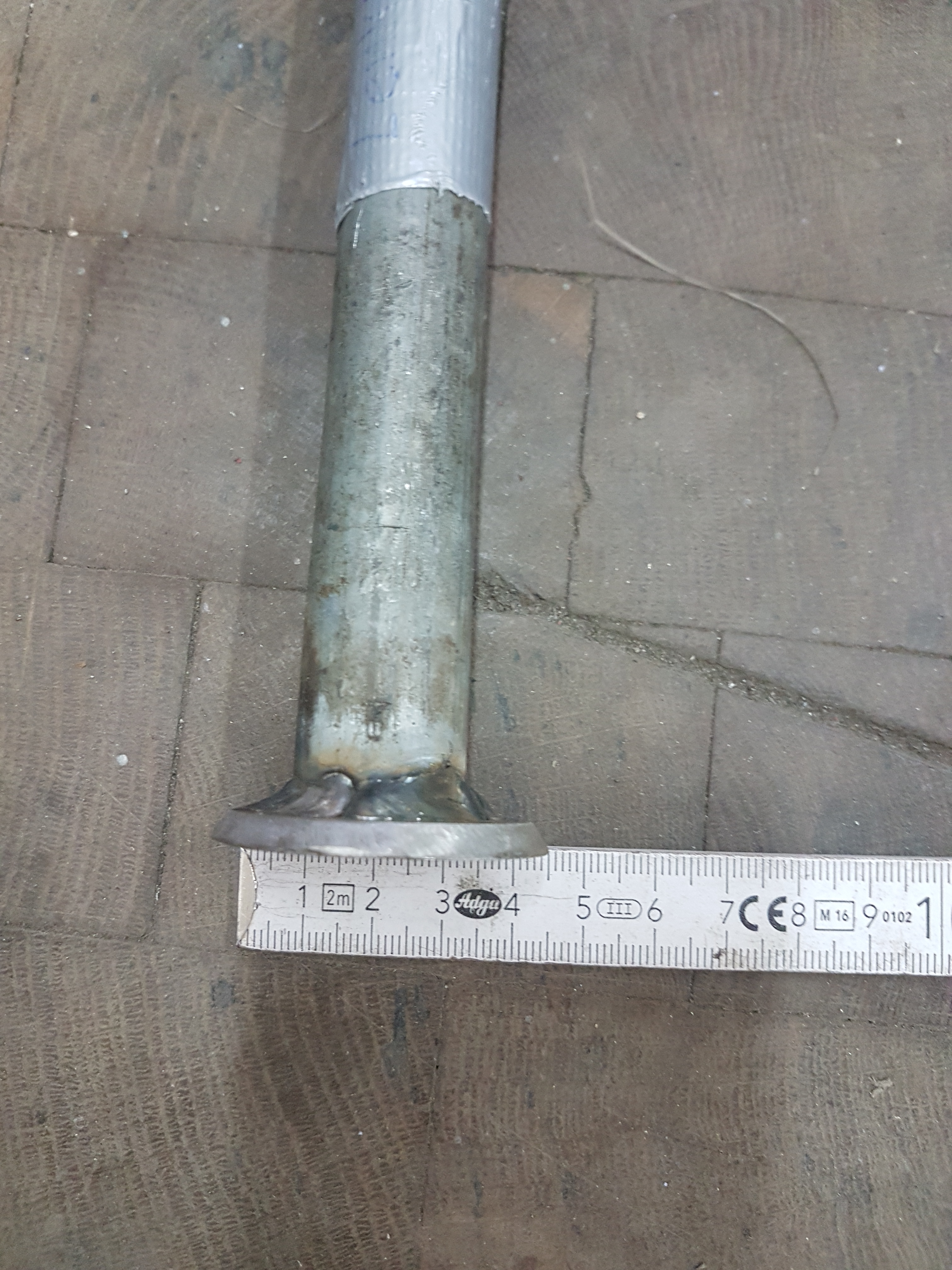

Die Lagerbezeichnungen stimmen.
Das Rohr hat ½ Zoll = 22 mm, die aufgeschweißte Scheibe hat einen Durchmesser von ca. 44 mm und muss schräggeschliffen werden. Man braucht es, um die Lagerschale des unteren Lagers herauszuschlagen.
Die angeschliffene Lagerschale bekommt man nur in dieser Art und Weise entfernt.
