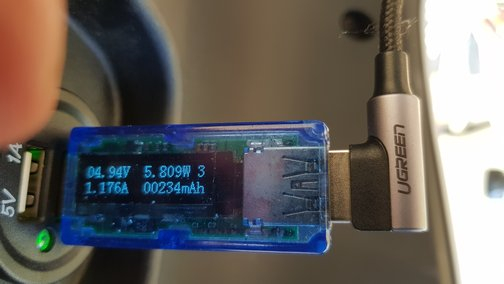

Das sind die Ladewerte meines Samsung S8 an der 2A-USB-Buchse (es sind ja nicht beide gleich!). Auch ich habe normalerweise eine deutliche Korrelation von Spannung und Ladeleistung - Spitze macht das Handy ca 1,7 A an 5V. Das hier kann sich sehen lassen bzw. reicht meinen Erfordernissen völlig.

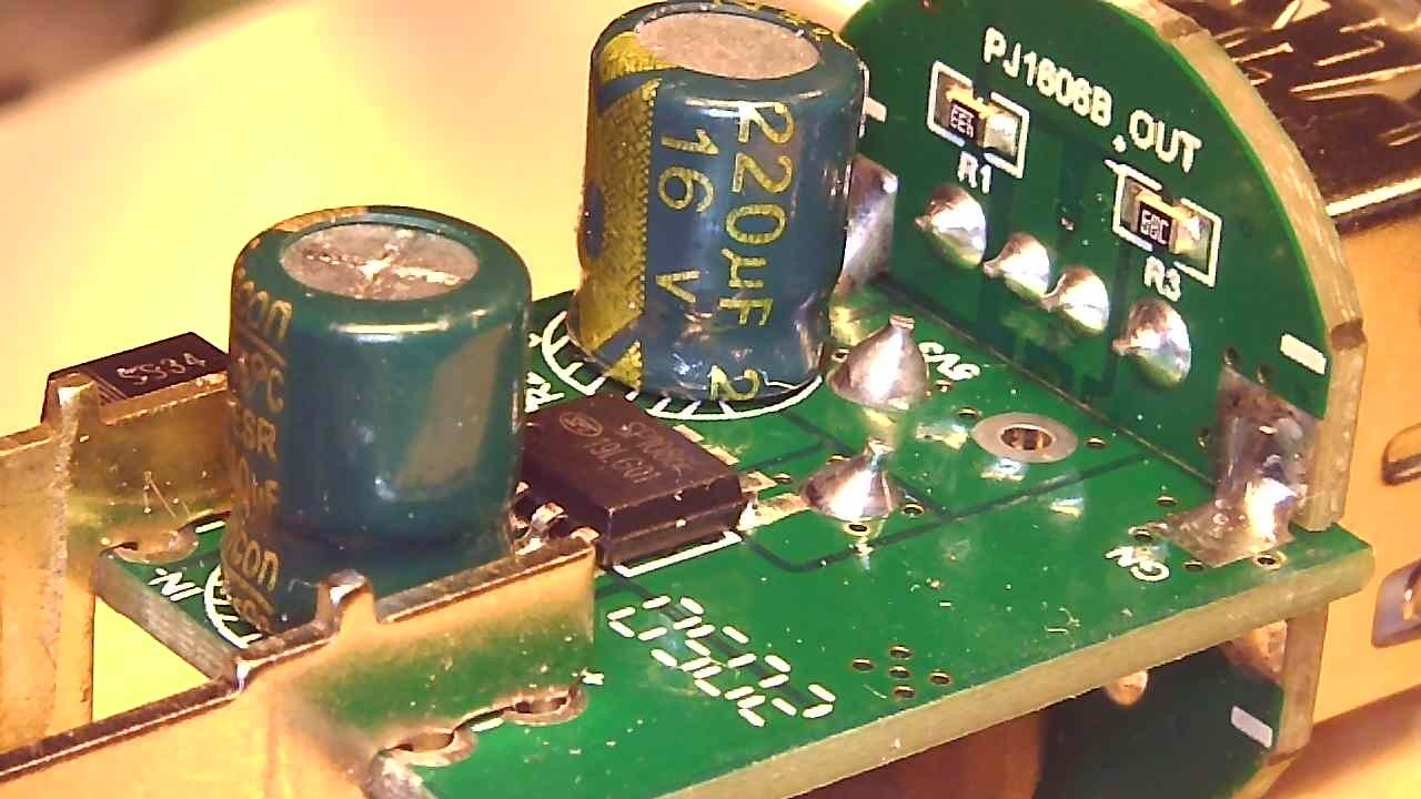

Ich habe die USB-Steckdose ausgebaut und aufgeschnitten. Zu dem Chip (SP1086F von SPT) finde ich kein Datenblatt. Also nix mit Tuning.
Ich werde mir den bereits verlinkten Spannungswandler holen (hat sich bei mir bewährt) und drucke mir gerade eine USB-Steckdose für das vorhandene Loch.
Übrigens: Die beiden USB-Steckdosen sind parallel geschaltet.

Ich habe mal vor einiger Zeit versucht, mich schlau zu machen, wie das mit dem USB-Ladespezifikationen ist. U.a. war mir eben auch aufgefallen, dass sehr viele Ladegeräte mit 2 Ausgängen den einen auf 1,0A, den anderen auf 2,1A freigegeben haben, und ich wollte wissen, warum.
Faktisch bin ich gescheitert, voll durchzublicken. Das ist ein heilloses Durcheinander aus meiner Sicht.
2,1A scheint eine Spezifikation von Apple zu sein.
Die 1,0A gibt es anscheinend als offizielle Spezifikation gar nicht.
Und jetzt das entscheidende: Üblicherweise handeln Ladegerät und zu ladendes Gerät die max. Stromstärke miteinander aus. In den alten Spezifikationen geschieht das über Widerstände/Spannungsteiler an den Datenleitungen (D+/D-) im Ladegerät. In neueren Spezifikationen (z.B. QC- und PD-Laden) per digitaler Kommunikation. Bei dem Lader im S01 dürften es nur Widerstände sein, ich gehe davon aus, dass es die Widerstände R1 und R3 sind, die man in dem Bild oben sieht. Es wäre also zu prüfen, ob beide Ausgänge die selben Widerstände haben. Vermutlich nicht. Deshalb können die beiden Ausgänge auch sehr wohl parallel geschaltet sein, weil nur über die Widerstände freigegeben wird, welcher Strom fließen darf. Wenn man etwas googlet, findet man diverse Belegungen, anscheinend kocht hier aber jeder Endgerätehersteller sein eigenes Süppchen, und wenn das nicht erfüllt ist, nimmt sich das Endgerät ggf. nur das minimum, was auf jeden Fall in der Spezifikation ist.
Weiterhin liest man von Samsung-Geräten, und das ist auch meine eigene Erfahrung, dass diese nicht laden, wenn D+ und D- nicht entsprechend beschaltet sind.
Wie gesagt, soweit eine laienhafte Zusammenfassung, es mar mir zu lästig, mich da weiter einzulesen.
Patrick
