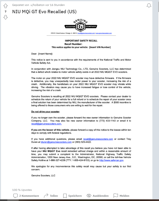

Moin, hat schon jemand was davon gehört? Wie läuft es hier in D?

Hier noch der Link zu dem Post https://www.reddit.com/r/scooters/comme ... called_us/

Das wäre wohl auch hier KSR, und es bleibt abzuwarten, ob die gleichen Optionen hier angeboten würden, also:
- Rückgabe gegen vollen Kaufpreis (full refund)
- $500 einkassieren und darauf warten, dass es eine Reparaturmöglichkeit gibt
Wie von mir an anderer Stelle vermutet: der Motor hat eine eigene Firmware, nicht blos popelige Hallsensoren.

Zuständig sind die Händler. Es gibt eine technische Anweisung wie zu verfahren ist und wir bekommen das auch ganz gut hin (unrühmliche Ausnahmen ausgenommen). Einen Rückruf gibt es nicht - wie schon erwähnt wozu auch?Matrix3937 hat geschrieben: Do 11. Aug 2022, 09:39 Da es sich um einen US Scooterhändler handelt, der auch NIU vertreibt, bleibt abzuwarten, wie im konkreten Fall in Deutschland verfahren wird. Zuständig wäre, nach meiner Auffassung, KSR als Importeur.

Weil es etliche Besitzer gibt, die massive Probleme mit dem Roller haben?!kabee hat geschrieben: Do 11. Aug 2022, 11:38 [...] Einen Rückruf gibt es nicht - wie schon erwähnt wozu auch?

Dann erwarte ich aber auch von meinem Händler, dass er mich informiert ob mein Roller betroffen ist und das Problem präventiv behoben wird, bevor es auf der Straße das erste Mal Auftritt. Man Stelle sich nur mal vor was alles passieren kann wenn man während eines Überholvorgangs einen 100%igen Leistungsverlust hat. Und was das Lenkerwackeln angeht, gibt es ja keine 100% Lösung. Man kann verschiedene Dinge ausprobieren. Aber ganz weg ist es nicht. Es verbessert sich dadurch. Aber mehr auch nicht. Wenn wir hier ähnliche Schadensersatz Forderungen hätten wie in den USA würde man bestimmt weniger lax mit dem Thema umgehen.

Das ist eigentlich der Plan. Es hat jedoch noch nicht jeder Händler das notwendige Kabel erhalten.Thomas-NIU hat geschrieben: Do 11. Aug 2022, 11:56 Dann erwarte ich aber auch von meinem Händler, dass er mich informiert ob mein Roller betroffen ist und das Problem präventiv behoben wird, bevor es auf der Straße das erste Mal Auftritt.

kabee. ich weiß ja nicht inwieweit du des Englischen mächtig bist, um den Inhalt des Schreibens zu verstehen. Deshalb helfe ich dir mal ein bisschen bei der Übersetzung mit den wesentlichen Inhalten. Vielleicht verstehst du dann besser, warum ein Rückruf ALLER Evos auch in Deutschland durchaus angebracht wäre.kabee hat geschrieben: Do 11. Aug 2022, 11:38 Einen Rückruf gibt es nicht - wie schon erwähnt wozu auch?
Ich halte deine Frage "wozu auch?" vor dem Hintergrund des obigen Textes für unangebracht und zynisch. Wenn es stimmt, dass dieser Defekt alle Evos betrifft (und nicht nur die in USA), muss ich davon ausgehen, dass es irgendwann alle erwischt. (Ich war ja schon betroffen) Zum Glück war mein Moment des Leistungsverlusts nicht im 5 km langen Tunnel meiner täglichen Fahrstrecke zur Arbeit, sondern irgendwo in der Stadt, sonst wäre nämlich genau das oben beschriebene Szenario eingetreten: erhebliche Unfallgefahr durch plötzlichen Leistungsverlust in einer Tunnelröhre ohne Pannenspur. Bist du nicht also auch der Meinung, ein Rückruf wie in USA wäre angebracht um diesen Fehler von vornherein auszuschliessen?"In Übereinstimmung mit Niu hat Genuine Scooters,LLC einen Defekt festgestellt, der die Verkehrssicherheit des Fahrzeugs beeinflusst und der in allen Niu EVO des Modelljahres 2022 existent ist. .....Eine defekte Firmware kann zu plötzlichem, unerwartetem Leistungsverlust führen, welcher die Gefahr eines Unfalls erhöht. Darüberhinaus ist es möglich, dass der Lenker Ihres Rollers während der Fahrt vibriert. Diese Vibration kann...zum Kontrollverlust des Fahrzeugs führen und erhöht somit das Risiko eines Unfalls."
