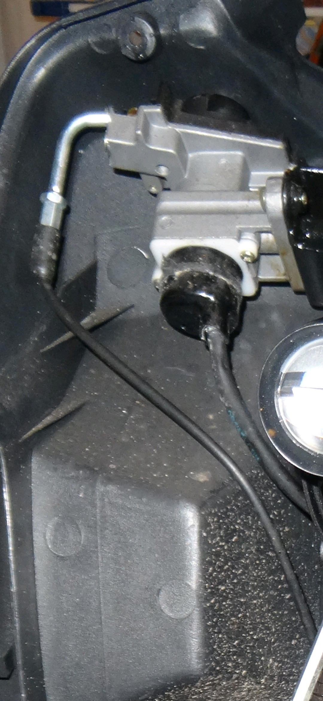

Moin, ein Bild sagt mehr. Ist denn die Mechanik um den Schlüssel kaputt oder verschlissen oder der elektrische Anschluss? Je nachdem kann man auf andere Teile oder gleich ein Notausschalter mit abnehmbaren Knebel nehmen, das ist dann die letzte Lösung.
Das weiße Teil lässt sich wechseln oder zur Not um 180 Grad drehen.

Wenn hier jemand mit TOL 414 ein Foto des Typs vom Zündschloss (von hinten) einstellen könnte (ähnlich dem Foto oben) könnte andere herausfinden, wo es das Schloss (mit frischem Kontakt) zu kaufen gibt. Leider sind die Fahrzeuge selten und das kann dauern.

Didi, ich habe nun einmal Zeit gehabt, mir den Link anzuschauen, den Du in Deinen Beitrag eingefügt hattest und kann nun berichten, dass das Teil passt. Zwar ist der "Hals" (also der Teil, auf dem der Schlitz für den Schlüssel steckt) mit 5,5 cm etwas kürzer als beim Original TOL 414 Zündschloss mit 6 cm. Dennoch lässt sich das ganz gut anpassen und was am wichtigsten ist: Er fährt. Was ich aber noch dazu sagen muss ist, dass man den Stecker, der unten am Ende des Kabels ist besser durch einen anderen ersetzen sollte der passt.
