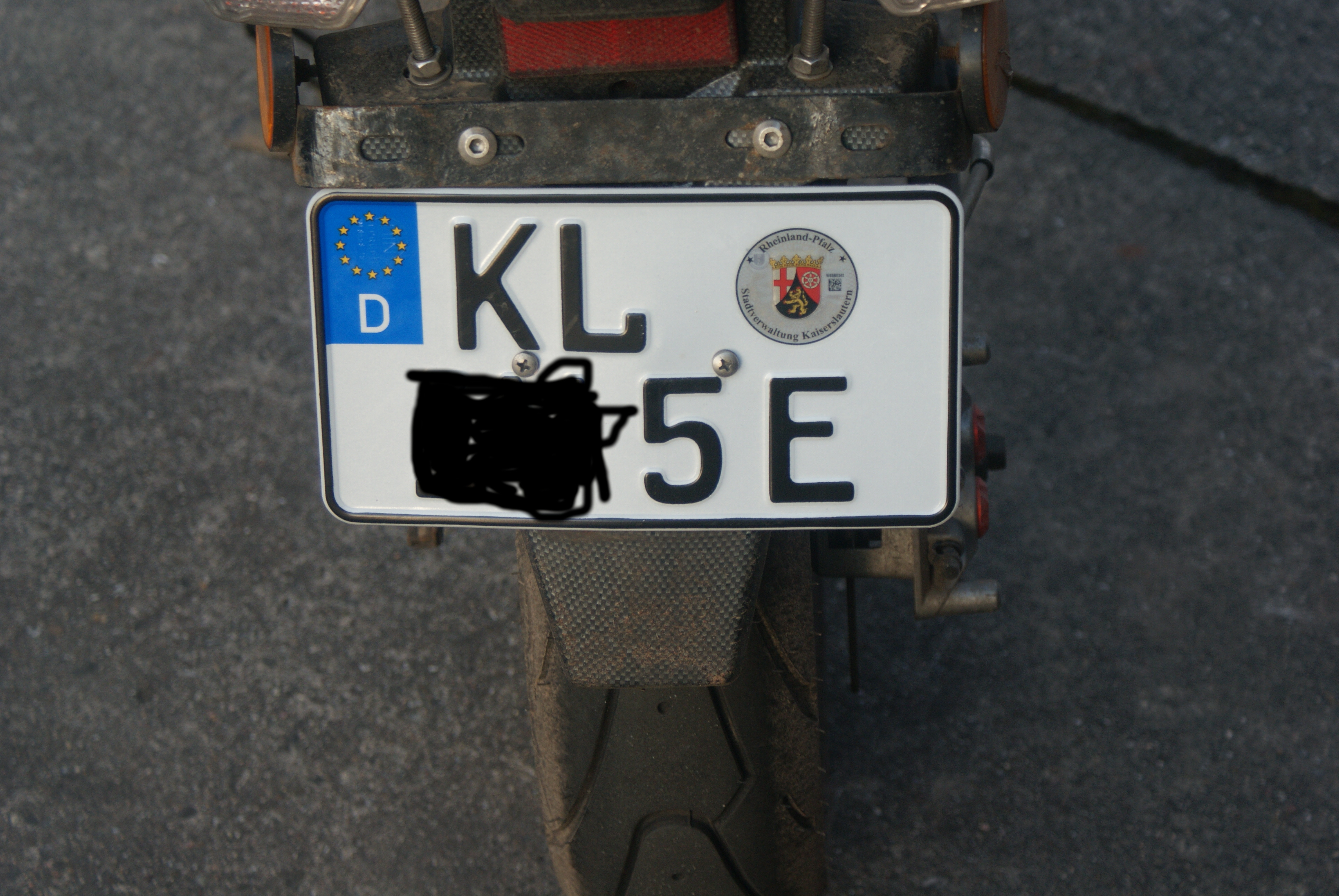

Nur mal so: Ich war zuletzt auf einem Polizeirevier und hatte meine Wuxi mit grossem Kennzeichen vor dem Revier geparkt.
Ein Polizist ging daran vorbei beim rausgehen, sah kurz auf das Kennzeichen, schüttelte den Kopf und ging weiter....
