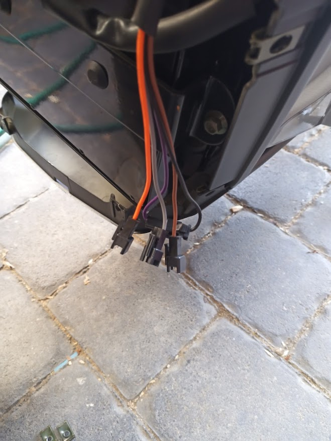

Hallo zusammen!
Ich bin seit einigen Wochen stolzer besitzer ein E-Roadster von Saxxx. Ich habe jetzt bald 500km auf die Uhr und bin super zufrieden! Was mich ein bisschen gestört hat sind die 45km/h (Tacho 47km/h) bei 95kg Eigengewicht. Damit hält man den Verkehr eher auf, als dass man "mitschwimmt".
Kurz vorweg... das Entdrosseln ist nicht erlaubt und die allg. Betriebserlaubnis erlischt! Auf "privaten" Gelände sicherlich kein Problem... zum Entdrosseln geht ihr wie folgt vor: linke obere Seitenverkleidung entfernen -> braunes Kabel mit Stecken zusammenstecken -> Verkleidung wieder anschrauben -> fertig! Ich fahre jetzt laut Tacho keine 47km/h, sondern ca 59km/h... zu eigenen "Sicherheit" habe ich einen Magnetschalter installiert, damit ich jederzeit auf dem "normalen" Modus umschalten kann.
Vll. hilft die Info dem ein oder anderen... weil ich habe mich dumm und dämlich gesucht ;)
Viel Erfolg 8-)

Hier mal ein Bild von den Steckern, wäre mal schön zu wissen welche die anderen Stecker haben und wie die Steckernorm heißt.

So ich hoffe man erkennt alles gut. Nachfolgend ein paar Bilder. Das besagte braune Kabel muss zusammengesteckt werden.
Ich habe das ganze jetzt mit einem Magnetschalter versehen. Sobald ich den Magneten abziehe läuft die Maschine wie geliefert mit 47km/h laut Tacho, sonst zwischen 57-59km/h. Bei 100% vollem Akku hab ich mit meinem Gewicht auch die 60km/h geschafft :o

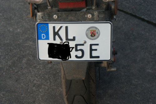

Afunker
Beiträge: 2698
PLZ: 66953
Wohnort: Pirmasens
Re: Saxxx E-Roadster Entdrosseln
Beitrag von Afunker »
ThoMadass hat geschrieben: Do 10. Nov 2022, 15:39 Das Teil ist dann zwar freiwillig zugelassen und versichert, bleibt aber immer noch ein Kleinkraftrad (bis 45km/h) und a - c würde bei einem Unfall dann trotzdem relevant, wenn man zu schnell/entdrosselt unterwegs war!
Ich habe bei einem Unfall (PKW) bei der Schuldfrage, kaum bis gar nicht eine Nachmessung anhand der Bremsspur von der Polizei gesehen.
Da ein PKW (Ausnahme mit Versicherungskennzeichen) immer schneller sein kann wie ein KKR oder Fahrrad,
wird nur dann auf die Geschwindigkeit der Unfallfahrzeuge gesehen,
wenn der Verdacht einer Geschwindigkeitsüberschreitung (z.B. 70 Km/h) anhand der weiteren Unfallspuren besteht.
Nur mal so: Ich war zuletzt auf einem Polizeirevier und hatte meine Wuxi mit grossem Kennzeichen vor dem Revier geparkt.
Ein Polizist ging daran vorbei beim rausgehen, sah kurz auf das Kennzeichen, schüttelte den Kopf und ging weiter....
Gruss Helmut
