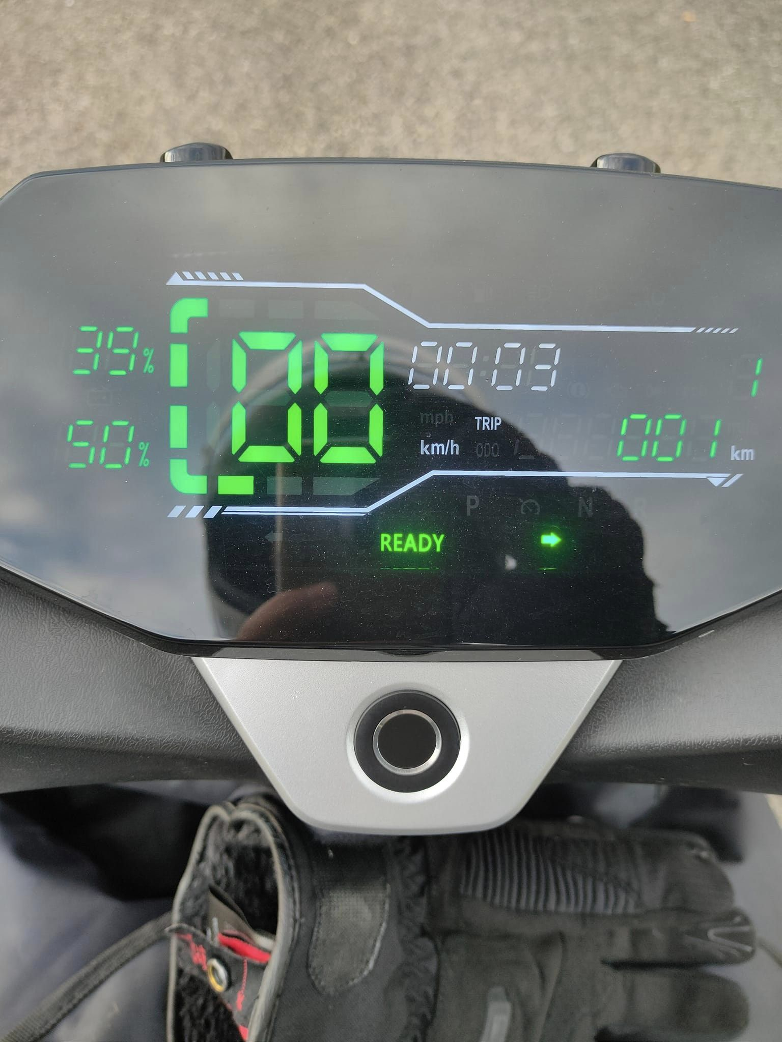

Heute (~10°C draußen) habe ich die Fahrt mit 45% und 50% des SOC begonnen, nach 1km sah ich, wie die erste Batterie auf 39% abfiel, als die erste Batterie auf 50% blieb.

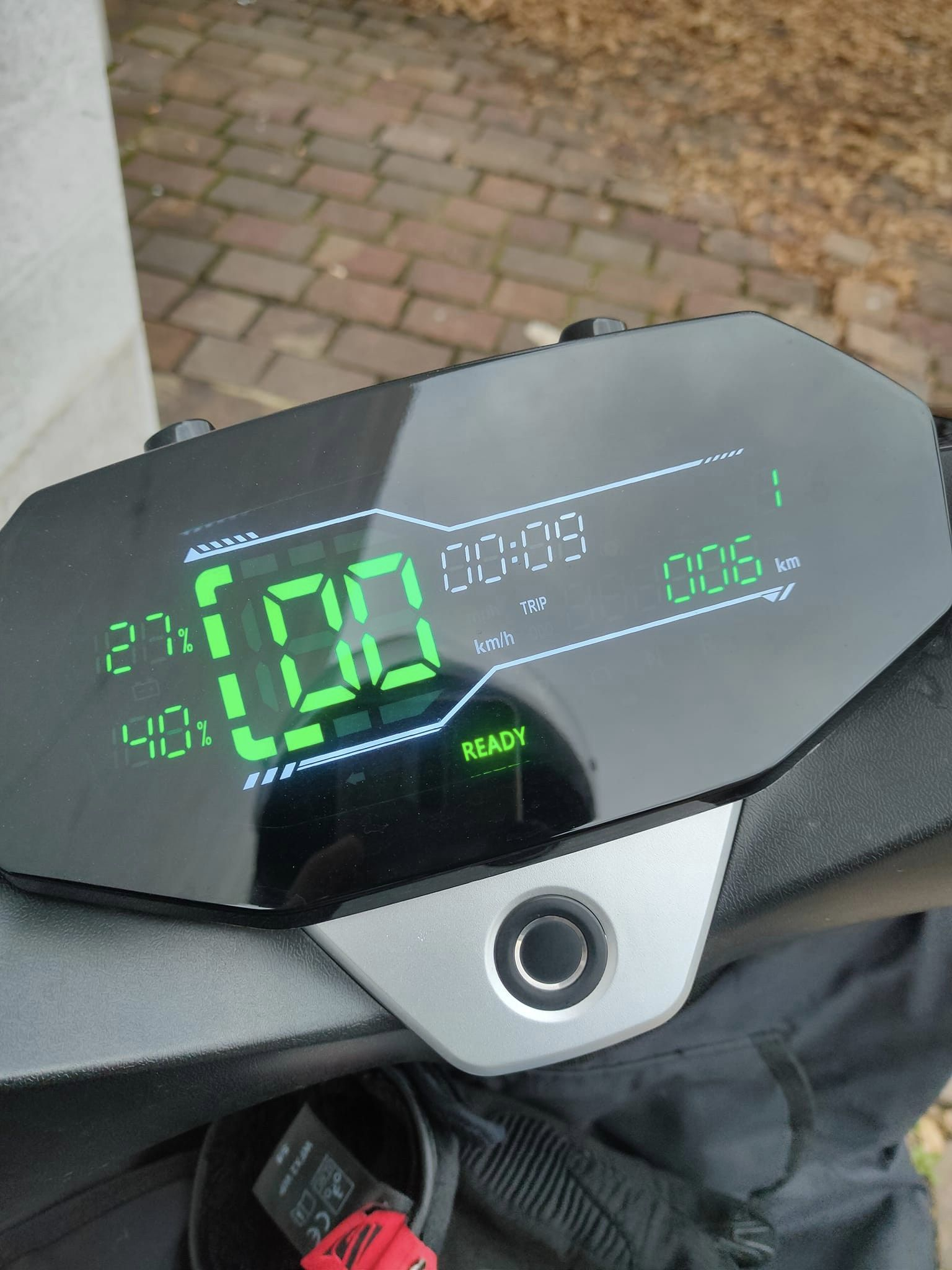

Als ich nach 6 km und 9 min (0,15 h) mit einer Durchschnittsgeschwindigkeit von 40 km/h (man kann auch 50 km/h in Betracht ziehen, weil ich die erste Minute der Fahrt für das Verlassen der Garage verschwendet habe) bei der Arbeit ankam, betrug der SOC 27 % und 40 %.

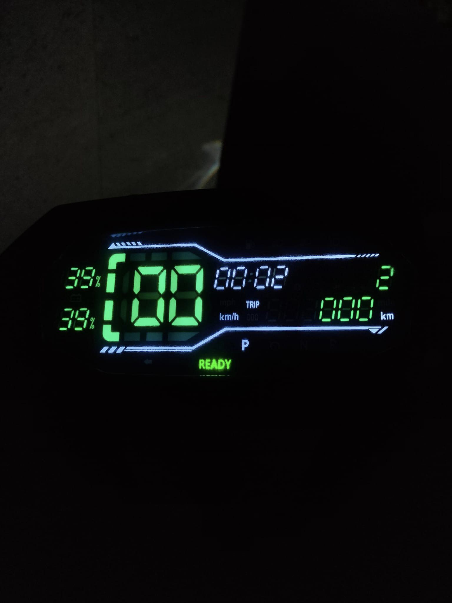

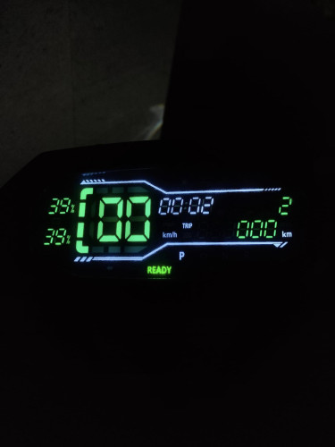

Nach der Arbeit nahm ich den Roller und ... Überraschung! Der Akku hat sich aufgeladen und ausbalanciert (ist es möglich?!) Bei 39% beides!

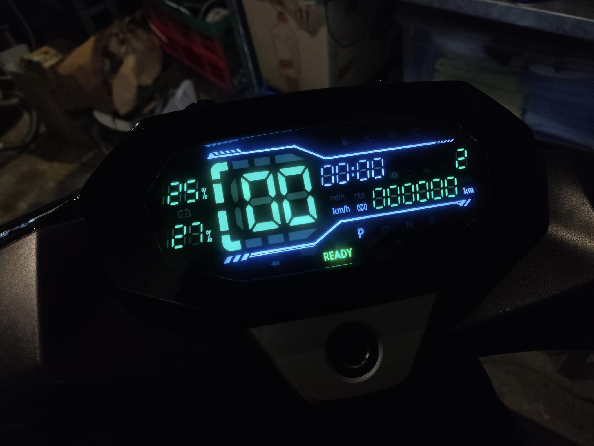

Ich habe zu Abend gegessen und danach versucht, es für morgen aufzuladen ... Und noch eine Überraschung! Die ODO hat die 3500km~ gestrichen und sagt 0km. Ich habe mehrmals versucht, ihn ein- und auszuschalten, sogar beide Batterien abgeklemmt, aber es heißt immer 0 km in ODO (nicht die erste Überprüfung).

leider wird das problem mit dem kilometerzähler immer schlimmer, trotz diverser versuche zeigt er mir nicht mehr die gesamt km an, während er während der fahrt die partiellen km markiert.
