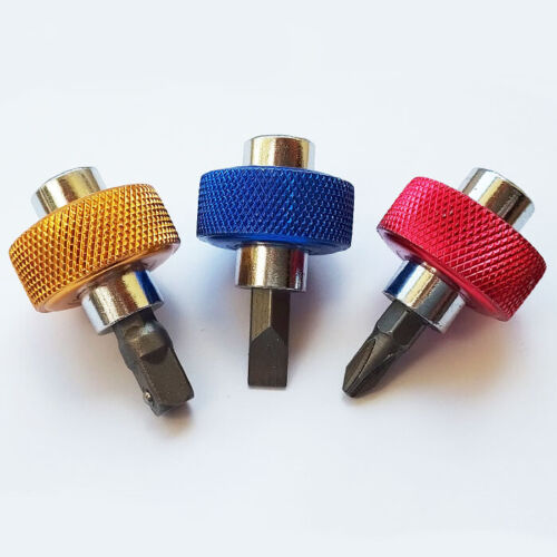

Zum Einbau kann ich auch nur Negatives berichten. Der Schraubenschlitz, mit dem sich das Modul lösen lässt, zeigt nämlich nach außen zur Verkleidung hin. Somit müsste man die Verkleidung noch komplett abbauen, um an die Schlitzschraube zu gelangen. Zum Glück hatte ich so einen "Stummelschraubendreher", der nur ca. 2 cm lang ist. Mit dem konnte man mit knapper Not die Schraube auch ohne Abnehmen der Verkleidung von außen lösen.
So schaut so einer übrigens aus:
https://www.ebay.de/itm/281287342798
