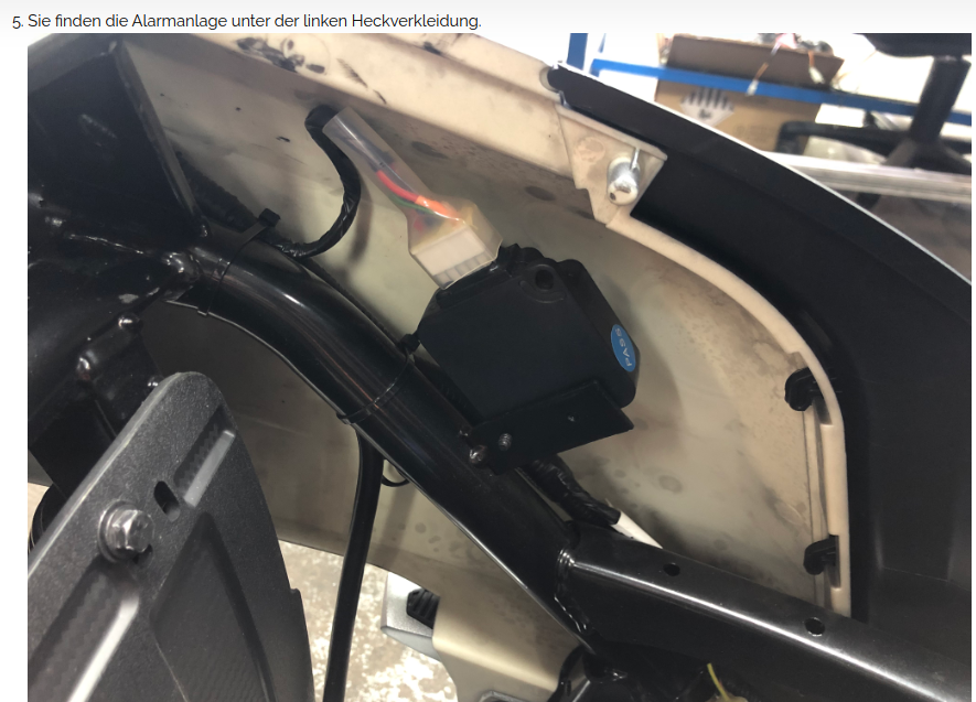

Habe auf der Homepage gerade nachgesehen: Das passende Alarmmodul wäre wohl dieses hier:
https://www.nova-motors.de/ersatzteile/ ... 5-und-sli3
Aber noch zwei grundsätzliche Fragen: Wo im Roller befindet sich das Alarmmodul und sind in diesem dann auch die kompletten Fernbedienungsfunktionen mit integriert? - Nehme an, dass das so ist.
Nachtrag:
Die Frage des Einbaus des Alarmmoduls hat sich geklärt. Er wird auf der Homepage in den FAQ bebildert dargestellt:
https://www.nova-motors.de/help-center/ ... -sli5-aus/

Üblicherweise wird das bei günstigen China-Rollern so gelöst, dass Alles an Alarm- und Fernbedienungssystem in dieser Standard-Box steckt, die auch die Funkantenne hat. Da ist im asiatischen Heimatmarkt alternativ der Roller nur mit Schlüssel oder mit Alarm+Fernbedienung erhältlich Bei teuren Rollern mit integrierter GPS-Ortung und GSM wäre der Tausch komplizierter.
(Diese einfache Lösung ist auch die, die im Stand nicht so viel Energie aus dem Akku zieht.)

Das schwarze Kabel vom Alarmmodul ist dann - nicht wie ich zuerst vermutete - ein Stromkabel, sondern die Antenne, richtig?

Ja, das sollte die Antenne sein, die nur - gerade gezogen -irgendwo befestigt wird.

So, da heute schönes Wetter war, machte ich mich daran, die von NM gelieferte Alarmanlage auszutauschen. Erstes Stirnruzeln erzeugte das ganz andere Design des Moduls. Dann, nach dem Einbau, konnte man auch ganz andere Signaltöne hören als beim alten. Als drittes ließ sich der Roller per Funk nicht mehr ein- noch ausschalten.
Auch die Alarmanlage funktioniert nicht richtig. Sie gibt zwar einen Warnton ab, wenn man ihn wegschiebt. Aber die zeitweise Sperre des Hinterrades über den Motor funktioniert ebenfalls nicht. Man kann ihn problemlos wegschieben.
Ich vermute nun, dass mir evlt. ein falsches Modell geliefert wurde. Muss ich morgen bei NM reklamieren.
Zum Einbau kann ich auch nur Negatives berichten. Der Schraubenschlitz, mit dem sich das Modul lösen lässt, zeigt nämlich nach außen zur Verkleidung hin. Somit müsste man die Verkleidung noch komplett abbauen, um an die Schlitzschraube zu gelangen. Zum Glück hatte ich so einen "Stummelschraubendreher", der nur ca. 2 cm lang ist. Mit dem konnte man mit knapper Not die Schraube auch ohne Abnehmen der Verkleidung von außen lösen.
