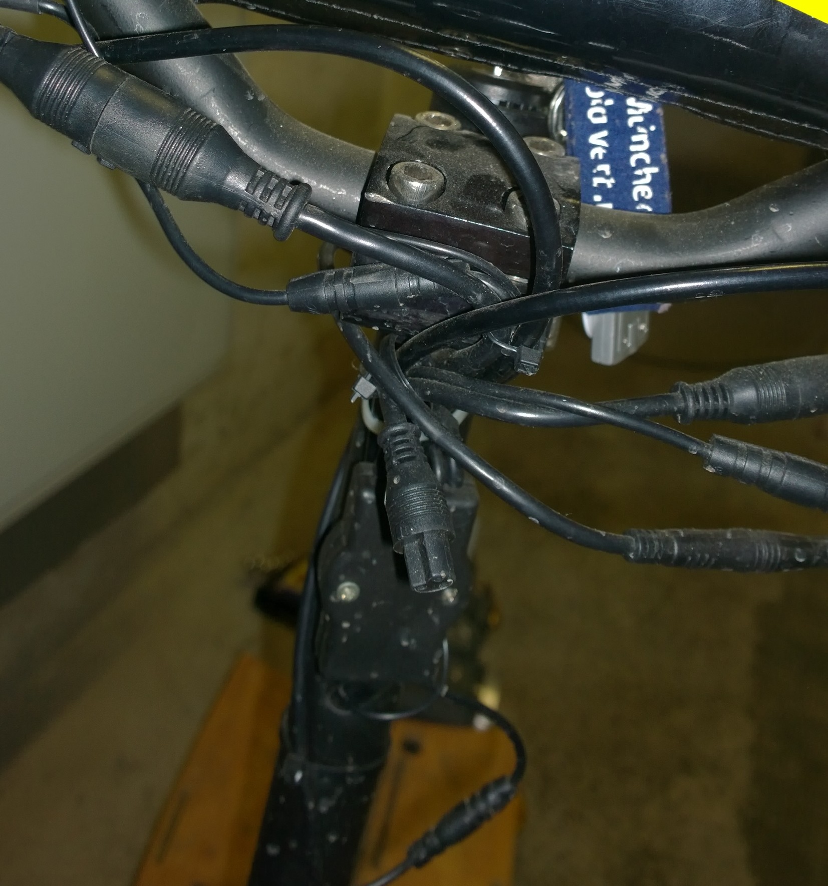

Hallo93
Re: LED-Anzeige Gasgriff defekt?
Beitrag von Hallo93 »

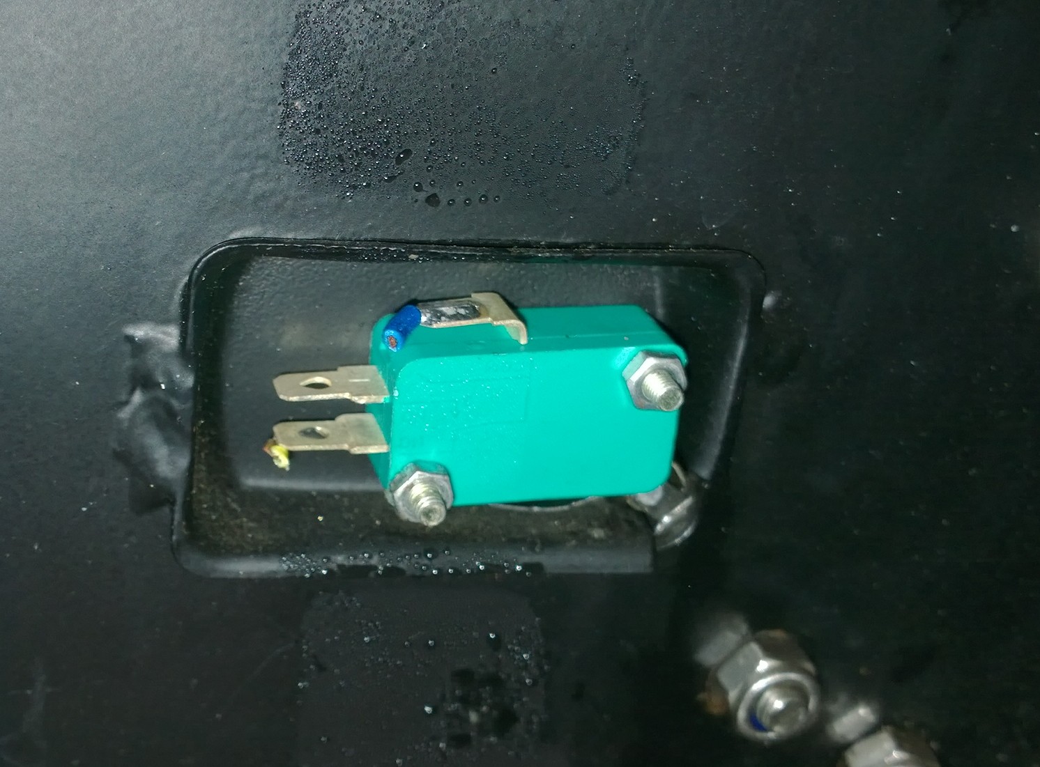

Ich habe mal paar Fotos vom Roller gemacht. Die Steckverbindung hatte ich gelöst, sah aber gut aus. Was ist das eine Teil an der Seite vom Akkufach. Vielleicht sieht jemand den Fehler von der LED-Anzeige.
Harry
Beiträge: 2140
PLZ: 49479
Wohnort: Ibbenbüren
Beitrag von Harry »
Das ist der deaktivierte Schalter vom Seitenständer.
Gruß Harry

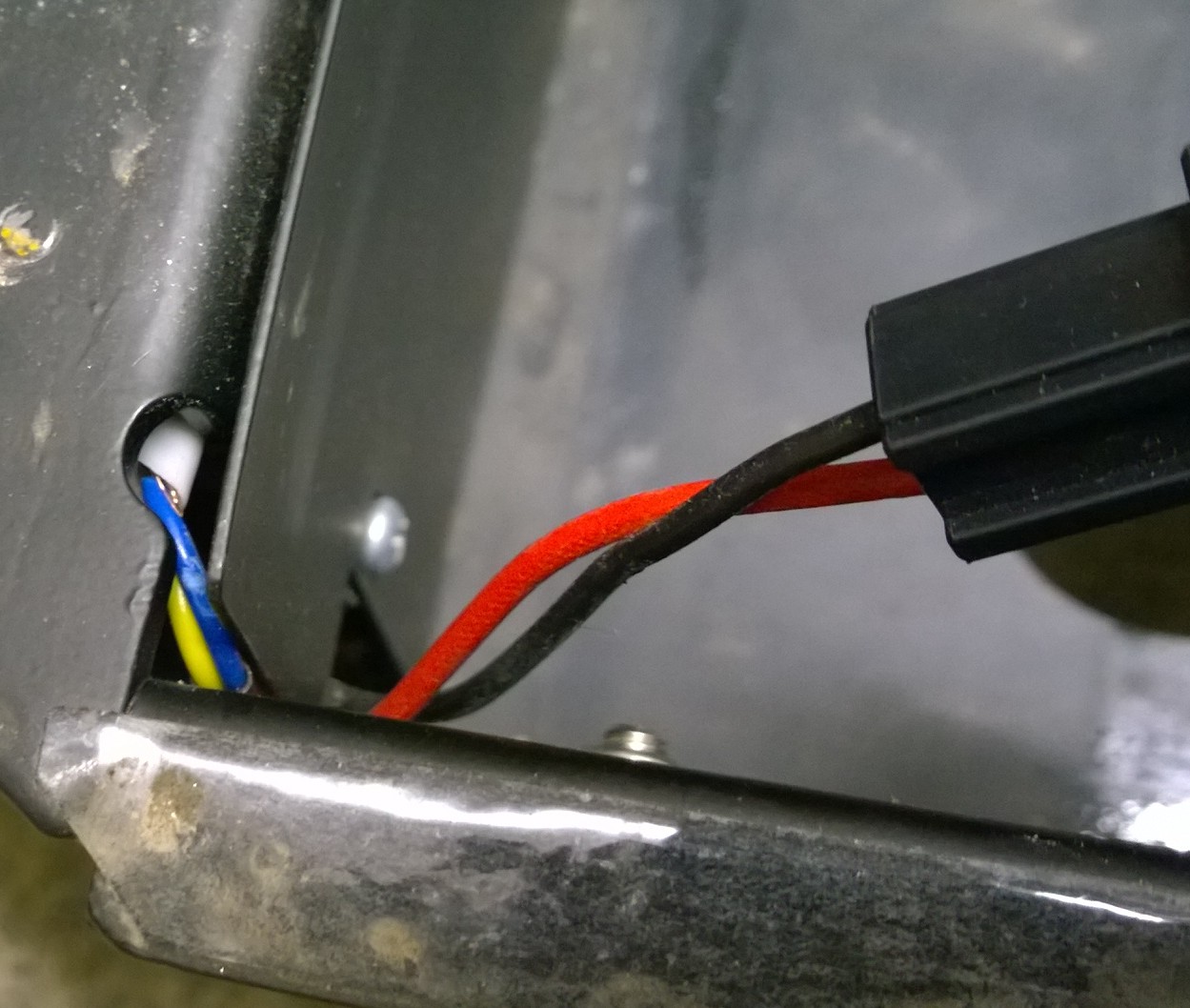

Ich kenne den Forca nicht... Aber ist die blaue Ader potentiell mit dem Rahmen kurzgeschlossen?! :shock:
All your base are belong to us!!
Harry
Beiträge: 2140
PLZ: 49479
Wohnort: Ibbenbüren
Beitrag von Harry »
Eine 100% Aussage kann Dir nur ein Forca-Besitzer geben. Der Macht1 ist nur so ähnlich aufgebaut.
Der gelbe und blaue Draht geht zum Motor.
Der schwarze und rote Draht geht zum Akku.
Der Rahmen ist potentialfrei.
Gruß Harry
