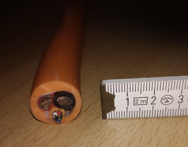

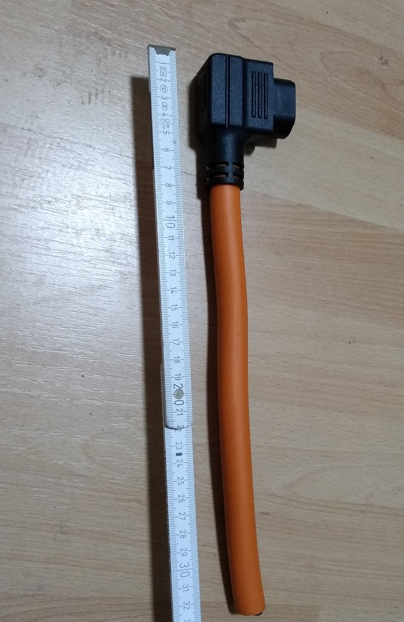

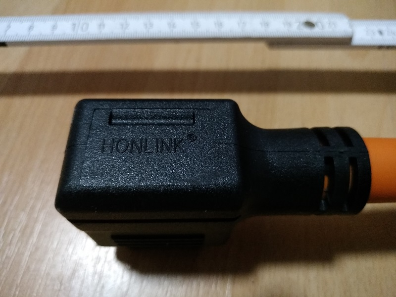

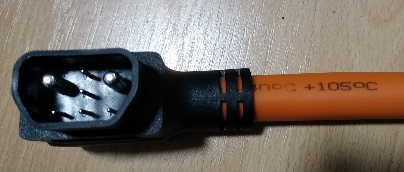

Ich hab das Kabel bereits von YANYANG Tech Store bestellt. Das ist die gleiche Firma, wie die verlinkte, nur mit einem anderen Ali-Account. Die Preise sind, nunja so, dass immer einer der beiden Accounts einen guten Peisnachlass anbieten kann.
Den Preis halte ich nicht unbedingt für Wucher, wenn das ein spezieller Stecker von Supersoco ist, wird die produzierte Stückzahl des Nachbausteckers extrem gering sein. Vmoto verkauft den STecker ja nur komplett mit dem gesamten Kabelbaum.
Die Gesamtlänge des Kabels sind 32cm, gemessen von Steckeraußenkante bis zum glatt abgeschnittenen Kabelende (!!) und damit m.E. deutlich kürzer, als das derzeit verbaute. Der Stecker ist kein Original mit dem Supersoco-Logo, aber in ordentlicher Qualität und auf das Kabelende aufgegossen. Der Kabelquerschnitt ist OK, ich glaube so 10mm² feindrähtige Litze. Aber das Kabel scheint kein Kupfer zu sein. Es ist zu leicht und die Schnittfläche glänzt silbern. Ich denke, das ist so eine Art ALCU-Kabel. Kann mich aber auch irren und es ist Kupfer.
Ich hab die Enden abisoliert und ein Kabelschuh draufgepresst.
Ich hab es für mein "Notstromaggragat" benutzt.

Danke für die Bilder und die ausführliche Beschreibung.
Das Original ist auch kein Kupfer.
Habs mal bestellt.

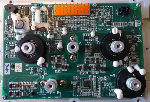

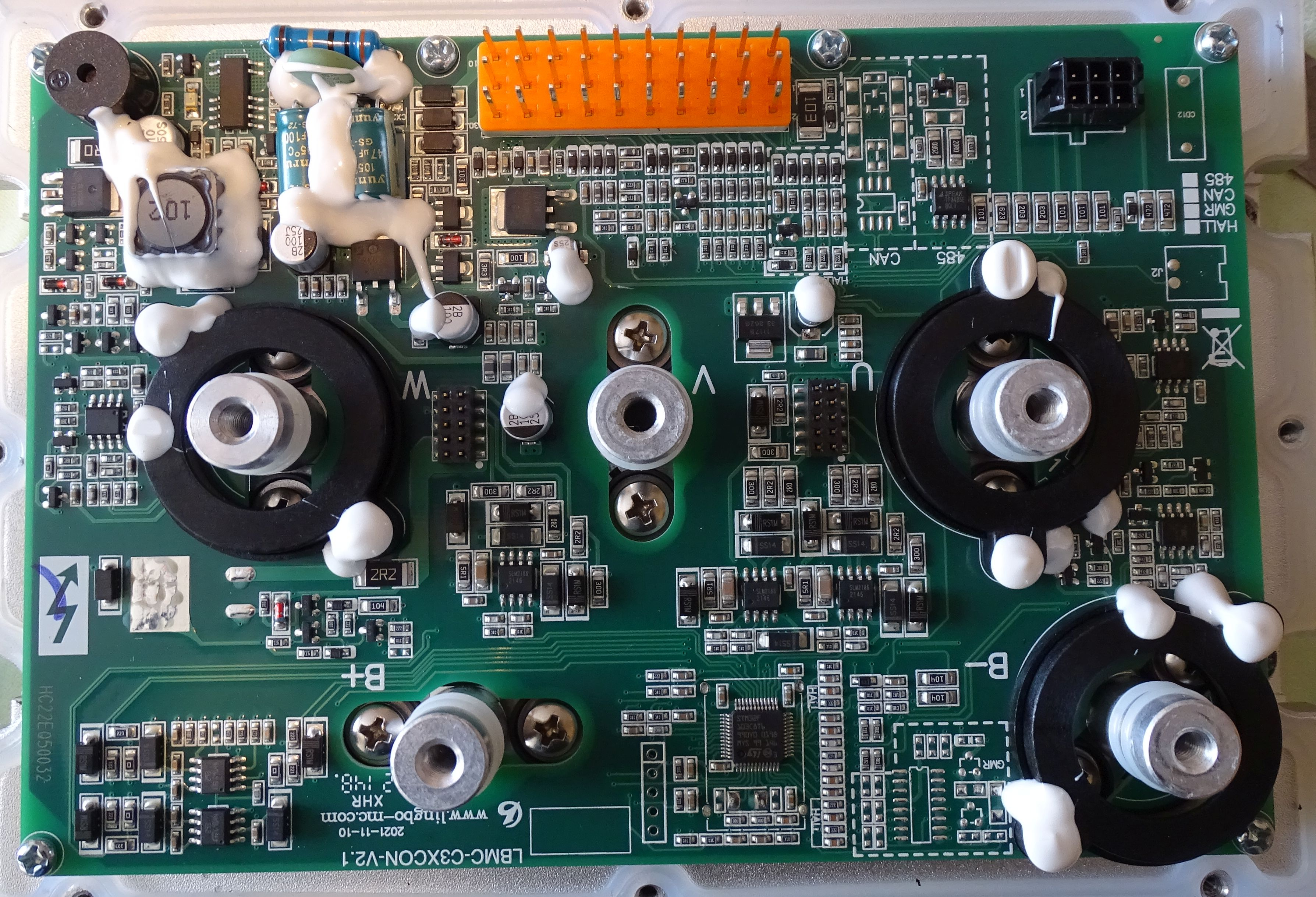

Re: PINs vom Stecker abgebrochen (TC MAX)
sieht nicht so aus, als wäre da was durchgeraucht, im Tacho ist auch nichts zu sehen.
GSM-Modul, AC-DC Wandler und Alarmanlage scheiden als Ursache wahrscheinlich aus.
- conny-r
- Beiträge: 2721
- PLZ: 3616.
Perfektes Foto,
kann auch keine Unregelmäßigkeit erkennen.
Gruß Conny
